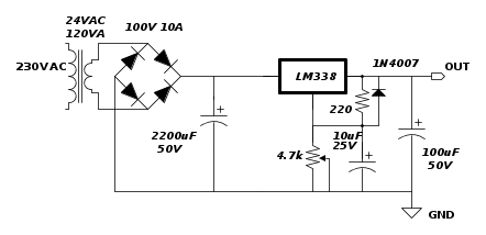

Forse e' meglio se prendi i valori da qui:
Poi, se vuoi aggiungere resistenza e led............ :D
Tieni presente che un trasformatore da 5A nominali, dopo il ponte raddrizzatore, rende poco piu' di 2.5A.
IlGuru ha scritto:C3 è esagerato, rende poco reattivo il regolatore, 1 \mu F va bene.
Inoltre C2 sarebbe da lasciare perché non è un elettrolitico e reagisce meglio di C1 alle variazioni di tensione più veloci.
Sinceramente 1uF per un condensatore di livellamento mi sembra un po' poco, come lo hai calcolato? C2, al contrario, serve a poco anzi, come piu' volte detto sul forum, potrebbe essere nocivo.

Di conseguenza mi consigli comunque di inserire in parallelo al LM388 un transistor per ottenere i 5A?
C2 comunque è inserito dal datasheet del costruttore che però se ho ben capito, nel nostro caso è sostituito da C1.
Il Led e la Resistenza... che dire (:OO:) dai mettiamoceli che è più carino (:OO:) (:OO:) (:OO:)
Bene allora non mi resta che completare il progetto (manca un interruttore sulla Fase prima del transformatore e un fusibile da 1A sul Neutro prima del trasformatore) e il gioco è fatto... non mi resterà poi che fare la lista della spesa ed andare in negozio...

marco438 ha scritto:Sinceramente 1uF per un condensatore di livellamento mi sembra un po' poco, come lo hai calcolato? C2, al contrario, serve a poco anzi, come piu' volte detto sul forum, potrebbe essere nocivo.
Ma C3 è a valle del regolatore, che deve livellare?

Per se inseriamo C3 devo necessariamente inserire un diodo in parallelo all'LM338

IlGuru ha scritto:Ma C3 è a valle del regolatore, che deve livellare?
Scusa avevo sbagliato a leggere; avevo capito C1.

Cadmir ha scritto:Di conseguenza mi consigli comunque di inserire in parallelo al LM388 un transistor per ottenere i 5A?
Per errore avevo inserito uno schema diverso; guardalo ora e realizzalo tale quale.

Messaggioda Foto UtenteCadmir » 6 ott 2015, 13:58
Perfetto!
Lista della spesa:
    Trasformatore 230V 24VAC 5A
    Ponte di Diodi 100V 10A
    1 Condensatore Elettrolitico 2200uF 50V
    1 Condensatore Elettrolitico 100uF 50V
    1 Condensatore Elettrolitico 10uF 25V
    1 Resistenza 220 Ω 1/2W
    1 Trimmer 4.7 KΩ
    1 Diodo 1N4007
    1 Integrato LM338
Il trimmer potrei sostituirlo con un potenziometro così da avere una più comoda variazione?
Se volessi inserire un Voltmetro con schermo (si trovano a meno di 10€ su ebay) dovrò semplicemente collegarlo all'uscita giusto?

Messaggioda Foto UtenteIsidoroKZ » 6 ott 2015, 14:22
Ma fare due conti fa proprio tanto schifo? :-)
Il condensatore di ingresso lo si calcola, non si va a "mi pare esagerato", ed e` quello che controlla il ripple di ingresso. La tensione picco picco di ripple e` circa V_r=\frac{I_o}{2fC} da cui C=\frac{I_o}{2fV_r}
Se si mette un condensatore da 2mF, come avevo visto, con 5A di uscita si ha un ripple di circa 25V (in realta` e` di meno) che vuol dire che quell'arnese regola solo se la tensione di uscita e` di 5V o poco piu`. Comunque a bassa tensione di uscita entra in gioco la protezione del regolatore e la massima corrente diminuisce.
Con 10mF il ripple va dalle parti di 5V, va gia` meglio: FORSE si riesce a salire a 24 V di uscita a pieno carico, ma non sarei cosi` sicuro.
Il condensatore a film in parallelo all'ingresso lo dice il datasheet quando e` opportuno metterlo. Condensatori in parallelo perche' viene bene non sono una buona idea.
Diodo D2 nello schema del messaggio [31] non serve, e D1 anche non serve (a meno che non si usi l'alimentatore come caricabatterie).
Che diavolo vuol dire che C3 grande rende poco reattivo il regolatore? Piuttosto rende un po' piu` vuoto il portafogli di chi lo compra!
Il trasformatore, per tirare fuori 5A dopo il raddrizzatore deve essere da almeno 200VA, e non oso pensare al dissipatore, ma non basta metterlo grosso, lo si calcola e se viene troppo grande si scende a piu` miti consigli o si mette una ventola, che pero` non riduce la resistenza termica interna (4K/W) e neppure quelal di montaggio (1K/W ?).
Era gia` stato suggerito prima: parti con un alimentatore piccolino, mezzo ampere o giu` di li`, che a complicarsi la vita c'e` sempre tempo.
