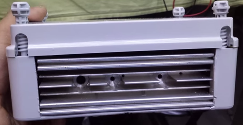

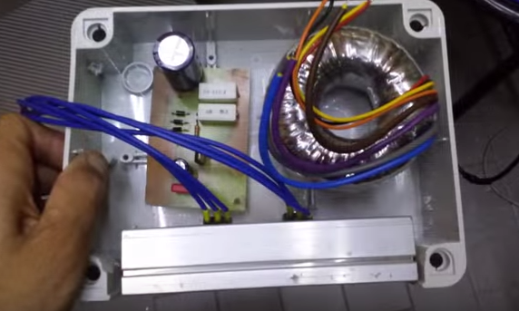

Messaggioda Foto UtenteCadmir » 7 ott 2015, 15:28
Ebbene, sto continuando a "studiarmi" il tutto in attesa della realizzazione finale...
in rete ho trovato questo il quale, viene descritto così nel titolo, risulterebbe essere un alimentatore 0-24V 5A.
La bobbina è abbastanza grande, propo4rzionandola con una mano, all'incirca 10cm di diametro, suppongo quindi sia come quella che cerco.
Ora, guardo anche il dissipatore, che, all'incirca, penso possa avere una dimensione di 20cm di lunghezza e 5cm di altezza e, SUPPONGO, sia utilizzato per dissipare due integrati (LMXXX).
Ora, ragionando con voi più esperti di me, cosa vedete? Più o meno sarà questa la "dimensione" dell'alimentatore?
Per una dissipazione di così tanto calcore, non si rende più opportuno inserire magari, qualche ventolina di raffreddamento?

[58] Re: Alimentatore da banco regolabile
Messaggioda Foto Utentemarco438 » 7 ott 2015, 16:10
Il trasformatore, in effetti, dovrebbe avere quelle dimensioni; per il resto il circuito dovrebbe basarsi su un LM317 sostenuto da un transistor di potenza.
Quello che non si vede sul dissipatore, dovrebbero essere il ponte raddrizzatore ed il transistor in TO3.
Per quanto riguarda il dissipatore, poi, non e' che si vada a centimetri o a peso ma bisogna fare dei calcoli appropriati per stabilire il coefficiente di dissipazione e prenderne uno di conseguenza.
In proposito, ti consiglio la lettura di questo articolo.
A parte il trasformatore, se intendi farlo con un solo LM338, la basetta puo' essere contenuta in 5x5 cm. o anche meno a seconda della dimensione del condensatore di livellamento.
Quando avrai deciso definitivamente, posso anche farti uno schema pratico per la costruzione su millefori.

Messaggioda Foto UtenteFedericoSibona » 7 ott 2015, 16:42
Venendo ai componenti, per uscita 0 - 24 V 5 A:
- trasformatore 200 VA 24 V
- ponte 10 A 100 V o maggiori
- condensatore livellamento 10000 μF 50 Vl
- Integrati regolatori LM 317 o L200 con transistor PNP di supporto oppure LM338
- resistori, condensatori, potenziometro di valori dipendenti dal circuito scelto
- dissipatore, contenitore, basetta, fusibile, boccole, cavetti ed eventualmente voltmetro ed amperometro
Se ti accontenti di 3,5 A massimi, puoi utilizzare trasformatore da 150 VA e condensatore da 6800 μF.
Ricorda che con un alimentatore di questo tipo, come già stato detto, non potrai assorbire la massima corrente a basse tensioni. Per non avere questa limitazione dovrai mettere, con buona probabilità più di un transistor di potenza (dipende da che transistor userai) e, soprattutto, un dissipatore molto efficiente con ventola.

Messaggioda Foto Utentemarco438 » 7 ott 2015, 16:48
Sono io che sono rimasto indietro o si stava parlando di 2/2.5A?
Perche' se si intende arrivare a 5A, scarterei a priori il LM338 e punterei su LM317 piu' BJT (un paio) o L200 come gia' fatto in precedenza.
