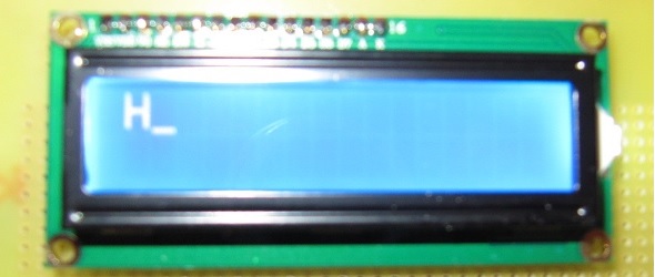

CarloD ha scritto:Ho notato che i pin del display D0 D1 D2 e D3 che non sono collegati se verifico con la sonda dell'oscilloscopio trovo 5 V su tutti.
Male. Vanno collegati a massa.
Quello che hai segnato con CLOCK rappresenta il segnale E del display?

[22] Re: Interfacciamento [PIC18F2550] con LCD 16x2
Messaggioda Foto UtenteWALTERmwp » 1 ott 2015, 1:08
IlGuru ha scritto:Male. Vanno collegati a massa.
non è necessario, almeno per quanto riguarda le mie esperienze poi, tutto è possibile.
Non credo il problema sia questo, ma lo troveremo, se non si stanca prima l'OP.

[23] Re: Interfacciamento [PIC18F2550] con LCD 16x2
Messaggioda Foto UtenteWALTERmwp » 1 ott 2015, 14:07
Proviamo ad accanirci ancora sulle tempistiche, anche se ormai stiamo raschiando il fondo.
All'inizio, dopo aver posto a zero RS, modifica il ritardo passando da 500 ms a 200us.
Poi, tornando sui passi già compiuti, per quanto riguarda lo hardware
CarloD ha scritto:Al momento ho inserito anche una resistenza di pull-down (15K) sulle porte RB0-RB1-RB2-RB3-RC0-RC2.
lasciando una resistenza per ogni pin, collegale in pull-up.
Prova e facci sapere, grazie.

[24] Re: Interfacciamento [PIC18F2550] con LCD 16x2
Messaggioda Foto UtenteCarloD » 7 ott 2015, 22:50
Il segnale che avevo erroneamente etichettato clock è il segnale E del display.
Ho provveduto comunque a collegare a 0V i pin del display D0 D1 D2 D3 (non utilizzati).
Ho provveduto a mettere le resistenza in pull-up.
Ho modificato il ritardo passando da 500 ms a 200us, dopo aver impostato a 0 RS.
Mi dispiace dovervi dire che l'esito è ancora negativo.
Dovrebbe arrivarmi a giorni un display nuovo per sostituirlo così possiamo escludere il malfunzionamento di quello attuale.
Se avete altri suggerimenti a riguardo sarò contento di implementarli.
Grazie come sempre del tempo dedicatomi
Carlo

[25] Re: Interfacciamento [PIC18F2550] con LCD 16x2
Messaggioda Foto UtenteWALTERmwp » 7 ott 2015, 23:00
Tutto quello che abbiamo provato è stato fatto confidando nell'integrità dello LCD.
A questo punto, in attesa del nuovo arrivo, lascerei inalterato il codice.
Anche se lo hai già fatto, ti suggerirei di ricontrollare i collegamenti e che tra un pin e l'altro del display non vi sia qualche "corto".
Potresti anche rifare le saldature e riprovare, vuoi mai che ce ne sia una fredda ?

[26] Re: Interfacciamento [PIC18F2550] con LCD 16x2
Messaggioda Foto UtenteCarloD » 18 ott 2015, 21:51
Sostituzione LCD eseguita e risaldature rifatte.
il risultato è il medesimo. :(

[27] Re: Interfacciamento [PIC18F2550] con LCD 16x2
Messaggioda Foto UtenteWALTERmwp » 18 ott 2015, 22:00
Puoi riportare una foto che comprende il PIC e l'LCD, così da avere visibilità sul collegamento che c'è tra i due ?
Specifica il codice del display.
Inserisci anche il sorgente del programma, completo, così come lo hai compilato.

[28] Re: Interfacciamento [PIC18F2550] con LCD 16x2
Messaggioda Foto UtenteCarloD » 18 ott 2015, 23:52
Ottime notizie :-)
Ci siamo.....
ho provato a riscrivere il codice seguendo le istruzioni riportando pari pari quanto scritto a pag.42 del data sheet del HD44780U, con l'unica variante allo step#3 dove indico che è un LCD con 2 linee e non 1.
dis seguito riporto il codice riscritto:

    while (1)
        delay500();
        delay500();
        LED = 1;
//********************************FUNZIONI************************************
int delay500 (void){
    for (s=0; s<10; s++){
        __delay_ms(50);
        return;
int E_Pulse_H(void)
    E_PIN = 1;
    __delay_us(200);
    return;
int E_Pulse_L(void)
   __delay_us(200);
    E_PIN = 0;
    return;
e nella foto il risultato
risultato

[29] Re: Interfacciamento [PIC18F2550] con LCD 16x2
Messaggioda Foto UtenteIlGuru » 19 ott 2015, 22:45
Insomma coza aveva?

Messaggioda Foto UtenteCarloD » 27 ott 2015, 19:18
Copiando pari pari gli step come descritti a pagina 42 del data sheet HITACHI HD44780U, in sostanza ho tolto l'invio dei primi tre nibble 0011 (D7 D6 D5 D4).
