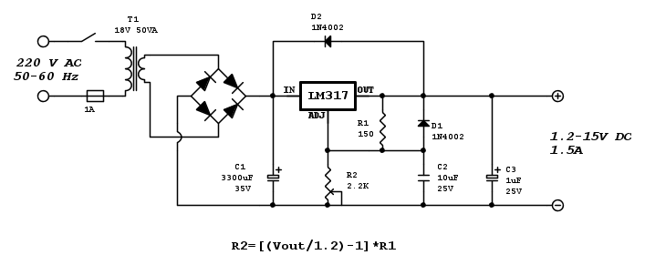

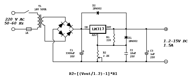

Il secondo schema dovrebbe essere così
Con 18 Vac sul secondario del trasformatore, dopo ponte e condensatore avrai circa 24 Vdc, hai dimenticato di moltiplicare per radice quadra di 2. Con quel trasformatore puoi ottenere in uscita dall'alimentatore 1,25 - 15 V.
Lo schema riportato nel datasheet è solo lo schema del regolatore e presuppone che a monte gli arrivi una tensione ben livellata. Quindi il grosso condensatore di livellamento fa parte del circuito trasformatore/ponte/condensatore che nel datasheet non è riportato (ma bisogna metterlo).
Il potenziometro (a rigore, nel nostro schema, resistenza variabile) deve avere il cursore collegato altrimenti non fa niente.

Ma se in ingresso ho 24Vdc, in uscita potrei averne anche 2 dimensionando opportunamente R2?

Scusa mi è scappato un numero. Volevo: "Ma se in ingresso ho 24Vdc, in uscita potrei averne anche 21 Vdc dimensionando opportunamente R2?"
Comunque i due schemi precedenti indicano uno l'alimentatore discusso finora con le opportune protezioni da cortocircuito che diceva Isidoro e l'altro il circuito fatto da me di un alimentyatore meno potente...

Conta di arrivare come massima tensione a 18V (forse 19) efficaci.

Non mi spaventa l'assemblamento, la saldatura e neanche la progettazione poiché ritengo di avere avuto (e mi ritengo molto fortunato in questo) un'ottima istruzione dalla mia ex-scuola con tanto di laboratorio dove si creavano, da semplici piastre ramate, le piste. Si foravano e si saldavano i componenti. Ovvio, non avrei i macchinari adatti per creare le piastre ramate con piste da me, ma la cosa si potrebbe ovviare con una piastra ramata preforata. Ecco perché vorrei continuare a percorrere la strada del "fai da te" e in tal caso opterei, seguendo i vostri consigli, per la soluzione più semplice, ovvero, vorrei seguire questo circuito.
Ho modificato la R1 abbassandola a 150Ohm così da avere una maggiore tensione in uscita pur mantenendo il potenziometro da 2.2KOhm.

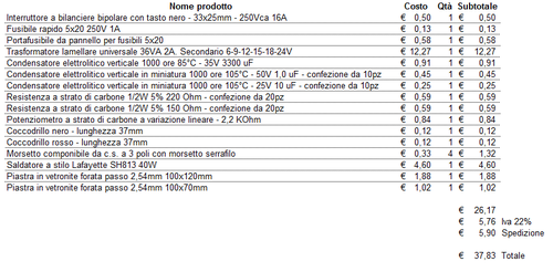

Queste la lista della spesa (nella lista troverete anche un saldatore poiché il mio proprio ieri ha fatto "PUFF" dopo quasi 16 anni di servizio. Lo avevo comprato a 5.000 Lire
Mancano il ponte diodi e l'integrato LM317 che purtroppo dove sto per acquistare il tutto, non è disponibile. Sto acquistando il tutto da Tancreti. Lo conoscete? La spedizione è con corriere espresso (consegna tramite corriere GLS in 24/48h) per via dell'eccessivo peso... cosa ne pensate?
Con raddrizzamento a ponte per avere 1,5 A in continua il secondario del trasformatore deve dare quella corrente moltiplicata per il coefficiente 1,8 circa. Quindi 1,5 A x 1,8 = 2,7 A che moltiplicati per la tensione di 18 Vac fanno circa 50 VA. Se vuoi avere quella corrente massima il trasformatore dovrà essere quindi da 50 VA (come da schema corretto). Ovviamente se ti accontenti di correnti massime inferiori, va bene quel trasformatore
Nella lista manca il dissipatore su cui montare l'integrato.

i prezzi sembrano fantastici possibile?
una basetta ramata 100x160 in negozio mi hanno chiesto 4,00€ qui solo 0,48€ possibile?
perché il Saldatore a stilo SH813 40W anzichè il saldatore SR-963 40W ?
