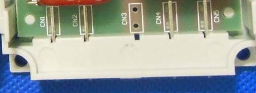

Puoi trovare molti timer da 12 V a orari programmabili per esempio qui.
Sembra che portino fuori solo il contatto di lavoro del relè, ma se guardi una foto di questo timer tondo (il modello più comune), pare proprio che sul circuito stampato sia previsto anche il collegamento per il contatto di riposo (indicato dalla sigla CN3). Se è così, ti basta saldarci un fast-on o un semplice filo col saldatore:
Con entrambi i contatti di lavoro e di riposo a disposizione, puoi realizzare il circuito a relè e finecorsa proposto da
g.schgor in questo intervento.
Oppure, se ti interessa svilupparlo come circuito elettronico, posso progettarti una versione modificata di questo automatismo per la porta del pollaio, che prevede temporizzazioni di sicurezza oltre ai finecorsa. In questo caso non avrai neanche bisogno del contatto di scambio, anzi potrai eliminare il relè del timer e utilizzare direttamente il segnale che lo comanda, riducendo così i consumi.
