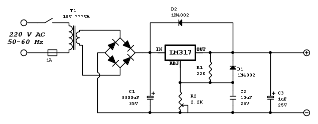

Alimentatore da banco regolabile
Non ho capito cosa c'entrano i mosfet. La massima temperatura di giunzione dipende dai semiconduttori interni al case, non dal case.

Si hai ragione...
Forse ci sono
TJ = +125°C
TA = +25°C
Thermal Resistance, Junction−to−Ambient JA 65 °C/W
Thermal Resistance, Junction−to−Case JC 5.0 °C/W
Rthcd = 0.8°C/W (TO-220 a contatto diretto)
Rthda = (Tj - Ta)/Pd - Rthjc - Rthcd
dove Pd = (Tj - Ta)/Rthja = 100/65 = 1,53W
Quindi:
Rthda = 100/1.5 - 5 - 0.8 = 60.86 °C/W
Ora come lo adatto alla dissipazione di 22W?

Non lo adatti. Per dissipare 22W (ammesso che siano giusti, non ho controllato) con resistenza termica giunzione case di 5K/W viene un salto di temperatura di 110K, morale non si riesce a dissipare quella potenza!
Per fare un alimentatore da banco si fa un alimentatore da banco, con tutti i loop di controllo, non si prende un LM317. Mi sembrava di averlo gia` detto
Al piu` puoi fare un alimentatore da mezzo ampere con cui si alimenta il 95% di tutti i circuiti elettronici che uno si puo` immaginare di fare.
Invece per progettare un circuito bisogna studiare un po' di elettronica, non prendere delle formule a caso e metterci dentro il primo numero che passa.
Ad esempio non ho proprio capito da dove arrivi Pd, che sembrerebbe la potenza dissipabile senza alcun dissipatore.

Va bene Isidoro... come posso realizzarlo? Questo circuito va bene, devo dimensionare il trasformatore. Per il secondo avvolgimento ho messo 18V perché calcolo 1.4V del ponte di Graetz e 3V di drop-out del LM317 quindi un 13.6V in uscita (IDEALMENTE) e mi va bene perché ho dimensionato il mio obbiettivo a 12V regolabili.
Ora voglio dimensionare la corrente in uscita... come?!
Per dimensionare la corrente di uscita, o meglio per limitare la corrente di uscita, NON devi usare usare un 317, che non e` fatto per fare alimentatori "da banco".
Un inconveniente di avere un regolatore di quel genere e` che non puoi limitare la corrente se non a quello che vuole lui: in caso di cortocircuito o di malfunzionamento la corrente disponibile puo` essere troppo elevata e fare danni.
Gli alimentatori da banco hanno DUE potenziometri, uno per la tensione e uno per la corrente.
Accidentalmente il diodo D2 non serve e neanche D1 non serve (leggere il data sheet, ad esempio quello National).
Il conto della tensione non va bene. Con un secondario da 18V hai un valore di picco di 25V circa, meno DUE volt sul ponte (l'idea che un diodo faccia cadere sempre 0.7V e` sbagliata, dipende dal diodo e dall'applicazione) fanno 23V di tensione di ingresso di picco al regolatore. Poi bisogna valutare il ripple, che con 1A e il condensatore che hai scelto sono 3V, quindi il picco minimo all'ingresso e` di 20V. Avere una tensione piu` elevata del necessario fa dissipare inutilmente potenza. D'altra parte c'e` anche il problema che la rete potrebbe avere delle variazioni del 10% e i 20V possono diventare 18V, ok ci si sta ancora dentro.
Pero` la tensione MEDIA di ingresso e` di 21.5V circa (probabilmente piu` 22V), e la dissipazione va alle stelle.
Morale: per fare un alimentatore bisogna fare un alimentatore! Come minimo sarebbe necessario aggiungere una limitazione di corrente...
E per fare un progetto, ahime' non bisogna applicare le formulette, bisogna studiare un pochino.

La richiesta del tuo lavoro era per vedere se potevo farti un esempio nel tuo campo che ti mostrasse quello che stai cercando di fare nell'elettronica.
Non stai facendo perdere tempo a noi, lo stai perdendo tu perche' metti insieme delle cose dimenticandone di intermedie. Ad esempio dici che prendi un trasfo da 18V cosi` con la caduta sul ponte (1.4V, non vero per in questo caso) e sul regolatore (3V) hai comunque i 12V in uscita. Ma stai dimenticando che la tensione di secondario e` un valore efficace, mentre il condensatore dopo il ponte si carica sul picco.
Poi dovresti aver studiato che il condensatore dopo il ponte riceve la carica per un breve intervallo di tempo quando la tensione di secondario arriva al picco, poi per quasi mezzo periodo si scarica e quindi hai una tensione che parte dal valore di picco ma poi scende. Il valore minimo sul condensatore deve ancora essere almeno 3V oltre la massima tensione di uscita...
E dovrebbe esserti chiaro che se hai un circuito che in caso di cortocircuito del carico puo` dare per brevi periodi correnti dalle parti di 3A per poi stabilizzarsi a valori piu` bassi, potrebbe essere non essere un circuito adatto alla sperimentazione.
Se fai a meno della limitazione di corrente di picco, puoi mettere tutto come se volessi un ampere e oltre, ma non devi aspettarti piu` di mezzo ampere (o anche meno) perche' probabilmente il regolatore va in protezione termica. MA, e c'e` sempre un MA, in transitorio puo` fornire due o tre ampere che possono fare danni.
Se vuoi qualcosa di un po' meglio, e` opportuno cercare un circuito che limiti la corrente a valori piu` bassi e magari anche variabili, ma e` una complicazione i n piu` perche' devi mettere come minimo un interruttore per commutare ad esempio fra corrente max 100mA oppure 500mA o qualcosa del genere. E rimane sempre un accrocchio, ma almeno a corrente limitata.
