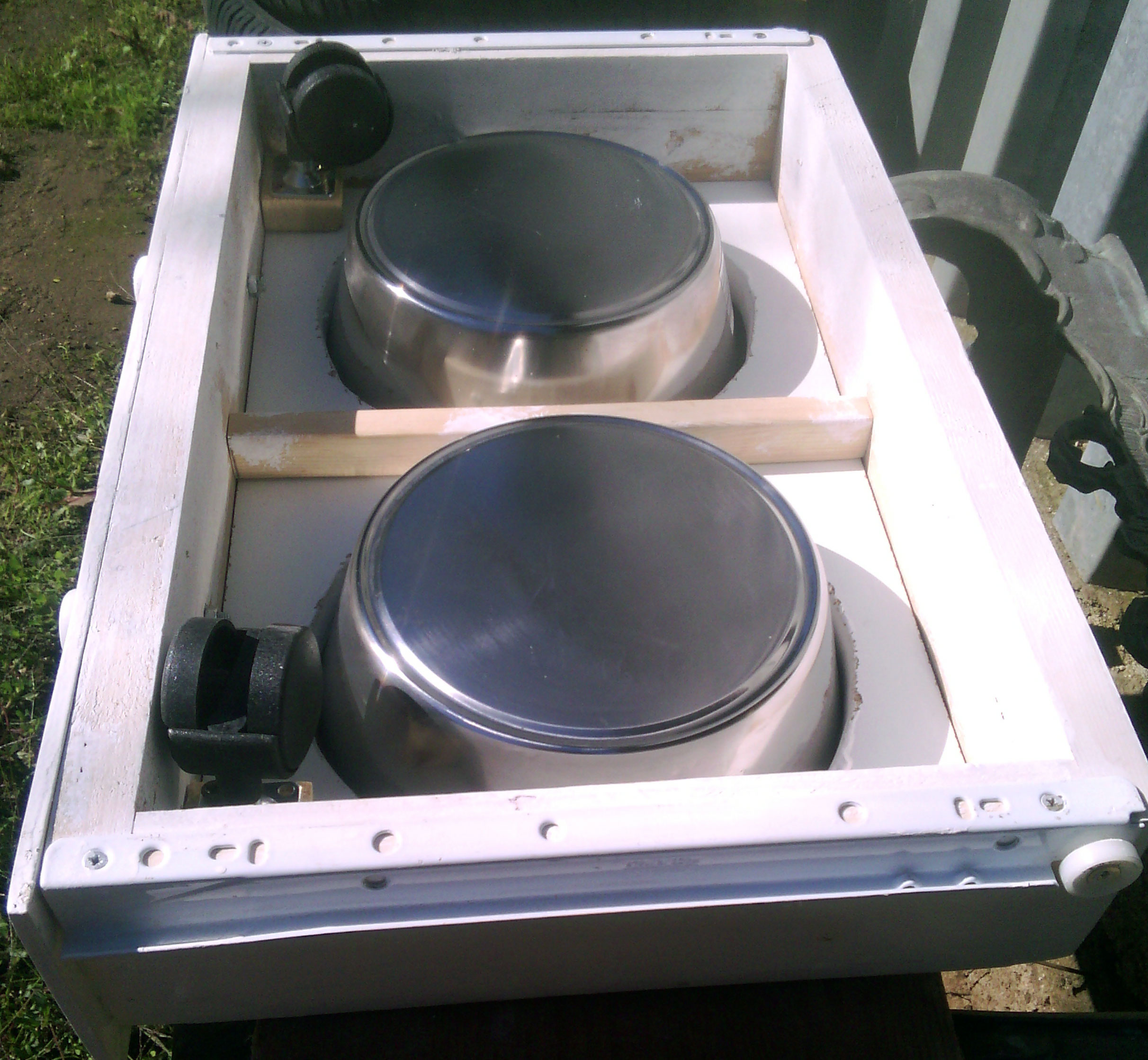

Buondì ragazzi; Il cassetto internamente, cioè dal basso, ha uno spazio totale di 24 x 39 cm x 6 di profondità.
Le ciotole però occupano una gran parte di questo spazio, ma è un problema limitato in quanto ci metto poco a costruirne un altro aumentandone la profondità e creando quindi un alloggio idoneo per l'eventuale meccanismo.
In allegato foto rovesciata del cassetto, dove potete vedere da cosa è sostenuto, e cioè da due guide metalliche con rotelline incorporate, più altre due ruote in plastica da me inserite allo scopo di contenerne il peso a ciotole piene e completamente estratte.

Messaggioda Foto Utentedavidde » 12 ott 2015, 23:27
Se vuoi provare con la ruota la soluzione più semplice è quella di alzare il mobile da terra con dei piedini di almeno 40mm e di montare dei distanziali sotto alle rotelle che sostengono il cassetto quando è tutto aperto. La ruota motrice la farei lavorare su quel traversino che si vede al centro delle ciotole. Ovviamente anche quello andrebbe alzato fino a portarlo a filo con il telaio esterno del cassetto.
Dalle dimensioni del cassetto intuisco che la corsa si aggiri intorno ai 250mm. Se usi una ruota con diametro di 30mm lo sviluppo è circa 95mm/giro e perciò con 2,5 giri hai fatto la corsa che ti serve. Se scegliamo un motoriduttore che in uscita dia 20giri/min in meno di 10 secondi fai tutta la corsa.
Non potendo toccare con mano come scorre il tuo cassetto e che forza ci voglia per aprirlo io sul dimensionamento starei largo; guardando questo datasheet di motoriduttori piuttosto comuni sceglierei il modello RH158.12.200 che puoi trovare in vendita qui. Ha una coppia massima di circa 100Ncm (più o meno 10kgcm) a una velocità di 23g/min, questo vuol dire che con il braccio di 15mm (cioè il raggio della ruota) è come se tu tirassi il cassetto con una forza di circa 6kg, credo siano sufficienti.
Per la ruota fossi in te la cercherei in giro, in un qualsiasi brico dovrebbero avere qualcosa che possa fare al caso tuo.
Cosa ne pensate?

Messaggioda Foto Utentebalduzz » 13 ott 2015, 1:05
Secondo me è un ottima soluzione.
Viste le dimensioni contenute del motore per fare una prova senza modificare il mobiletto che ne dite di montare il motore sotto il cassetto e andare con la ruota sul fondo del mobile o direttamente sul pavimento?
Il motore lo monterei basculante e con eventuale aggiunta di peso per regolare l'attrito sul pavimento e quindi la coppia di "slittamento" in caso di ostacolo.

Messaggioda Foto Utentedavidde » 13 ott 2015, 9:50
Si Foto Utentebalduzz hai ragione, è molto più semplice facendo lavorare la ruota direttamente sul pavimento, dovessi farlo io proverei come dici tu :ok:!
