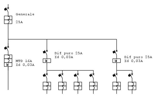

Messaggioda Foto Utentecei79 » 14 ott 2015, 23:00
gabrisav ha scritto:Foto Utentecei79 mi permetto di postare uno schema esemplificativo di quanto detto sopra
Si ho capito, tutto chiaro

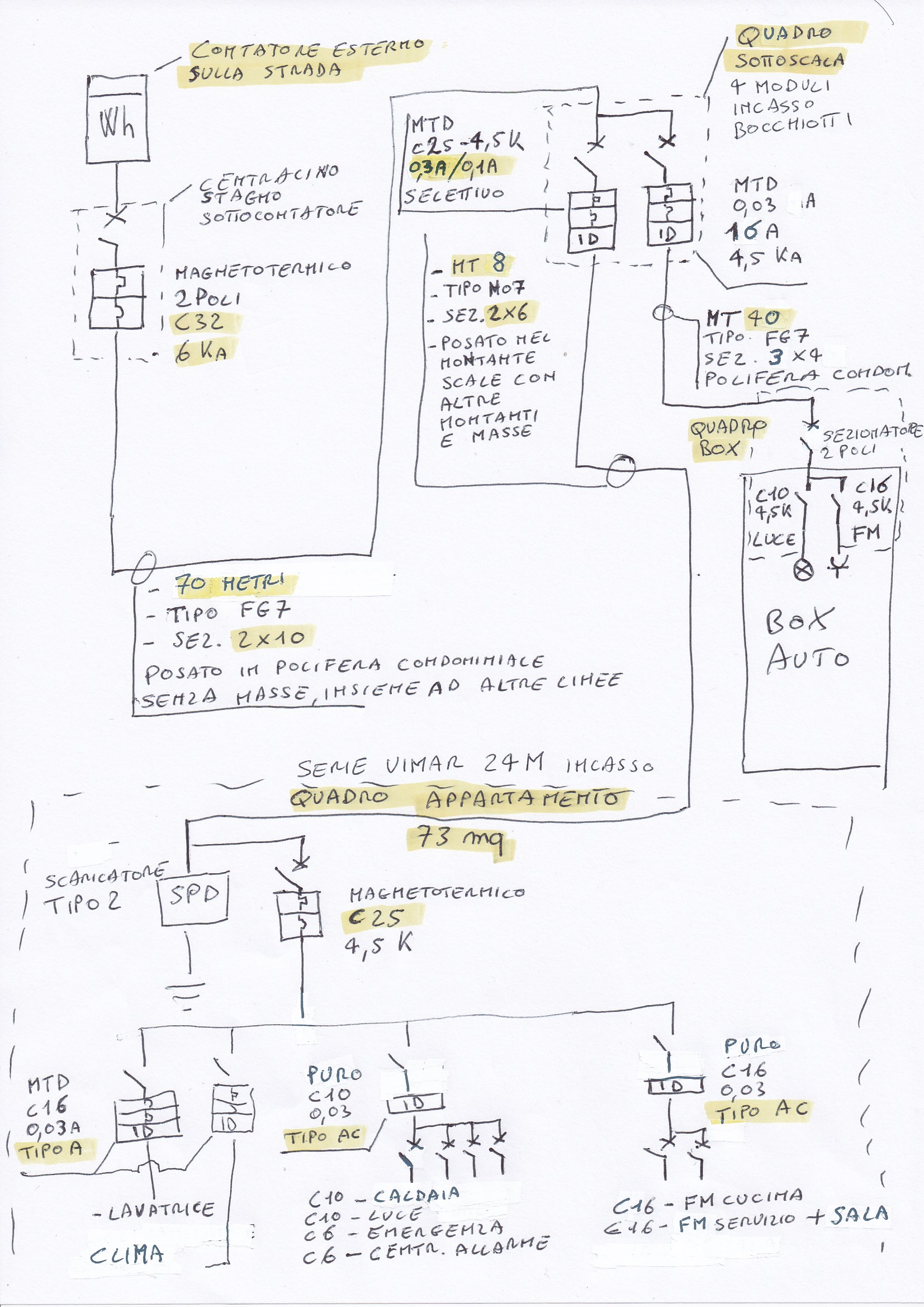

[12] Re: Consiglio sezione cavi e e protezioni
Messaggioda Foto Utentecei79 » 14 ott 2015, 23:07
miky9757 ha scritto:Lo shema sembra uno scarabocchio fatto su un fazzoletto, non lo avrei mai detto, ma si capisce lo stesso :D
Volevo scarabocchiare sul rotolo di carta igienica, ma dopo ho pensato che non riuscivo a scannerizzarlo O_/
Foto Utentecei79
6 4
Messaggi: 8
Iscritto il: 7 ott 2015, 20:27
-1
[13] Re: Consiglio sezione cavi e e protezioni
Messaggioda Foto Utentecei79 » 15 ott 2015, 10:04
Ho corretto lo schema
Potete darmi conferma che cosi va bene per una potenza fino a 4,5kw,qualora dovessero cambiare il contatore da 3 kW
Foto Utentecei79
6 4
Messaggi: 8
[14] Re: Consiglio sezione cavi e e protezioni
Messaggioda Foto Utentegabrisav » 15 ott 2015, 19:52
Io direi di si
