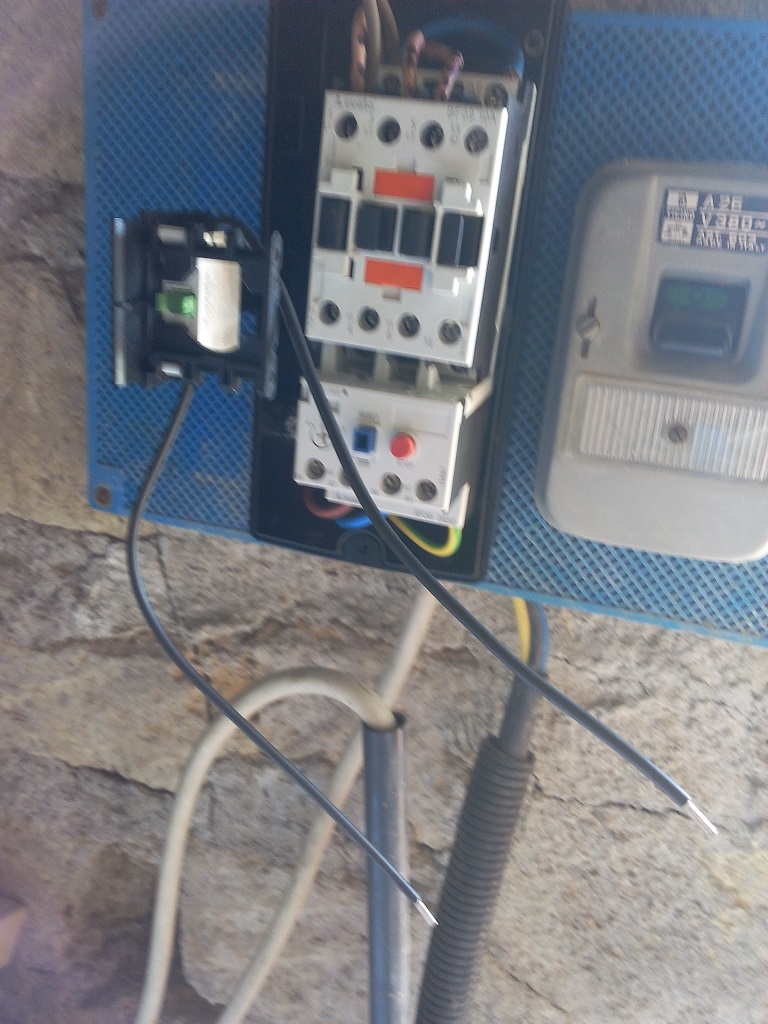

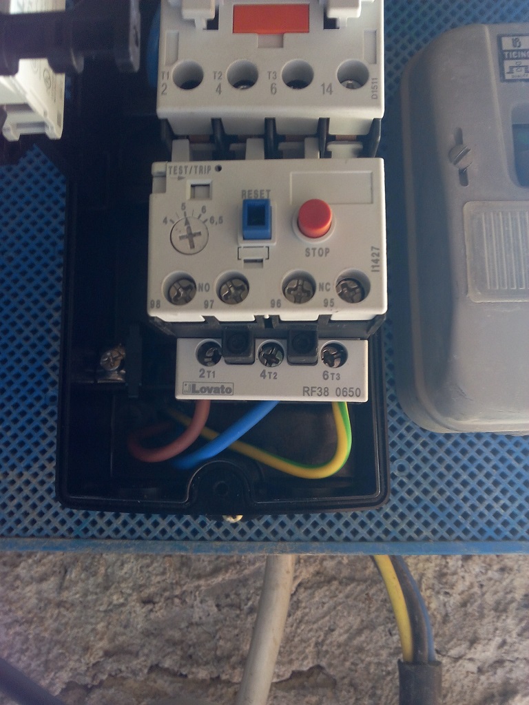

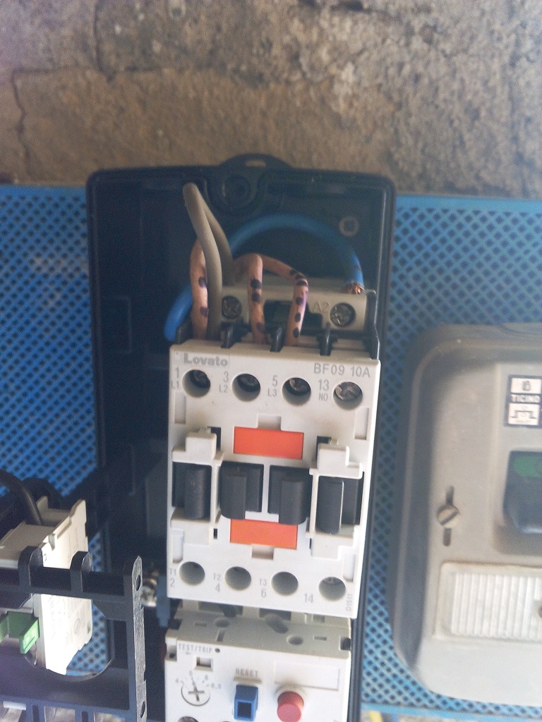

Messaggioda Foto Utenteantobobby » 16 ott 2015, 21:29
buonasera a tutti. Avrei bisogno di un piccolo aiuto. Ho montato tempo fa un contattore con relativa termica della lovato con bobina 220 per una pompa trifase. fin qui tutto ok,ora ho montato anche la scatola apposta con i due pulsanti 0/1 ma non so come collegare i due fili neri del pulsantino che si vede in foto che sono dentro alla scatola. E poi perché se schiaccio stop o reset sulla termica non stacca nulla? Guardando le foto potrete rendervi conto se a parole non sono stato chiaro. Grazie
Questi sono i link della lovato per quanto riguarda la scatola e relativi schemi.
http://www.lovatoelectric.it/-6,5A-max- ... 3060A8/snp
http://www.lovatoelectric.it/HandlerDoc ... =87#page=3
http://www.lovatoelectric.it/HandlerDoc ... .pdf&ic=97

Messaggioda Foto Utenteeliop » 16 ott 2015, 22:03
Per fare un marcia- arresto con pulsanti devi seguire il primo schema in alto a sinistra,il relè termico così come è montato adesso ,serve solo da ornamento ,il funzionamento di tale dispositivo infatti è quello di commutare lo stato dei suoi contatti ausiliari n.c(95-96) e n.o(97-98),in particolare il contatto n.c va messo in serie alla bobina
in modo da disalimentarla quando interviene per sovraccarico.
Dalla foto inoltre si vede un cavo tripolare uscente dall'avviatore dove è stato usato il filo gialloverde come conduttore di fase verso la pompa :errore gravissimo da rimediare subito con cavo quadripolare ,usando il GV solo per il suo scopo:conduttore di protezione (TERRA).

Messaggioda Foto Utenteantobobby » 16 ott 2015, 23:00
allora,innanzitutto grazie della risposta rapida. Vediamo se ho capito,per alimentare la bobina A1-A2,lascio il blu su A2 come si vede in foto,mentre per A1 la fase devo farla passare per 95 e uscire a 96 e collegare su A1. Ok?
Però non capisco lo schema,tu mi dici il primo a sinistra,ma non dovrei usare quello al centro dove c'è scritto comando con pulsanti esterni?
Per quanto riguarda quel coso bianco con i due fili neri che cosa é e come va collegato?
Purtroppo il cavo é provvisorio e sarà cambiato col 4x2,5.
Grazie.

Messaggioda Foto Utenteeliop » 17 ott 2015, 8:42
Quel "Coso bianco" è un pulsante elettrico e serve per dare lo start (contatto n.o) tramite comando sul fronte della cassetta,il comando di stop viene dato tramite un rinvio meccanico sempre sul fronte della cassetta, corrispondente al tasto 0 ,che va ad agire sul tasto rosso del relè termico.
Con questa configurazione lo schema da seguire è il primo:"Schema 1 avviamento con pulsanti sul fronte",il neutro
lo mandi diretto alla bobina A1,a2 va al 95 del termico,da qui esci dal 96 e vai al 14 del contattore insieme con uno dei due fili neri del pulsante , sul 13 del contattore ci porti una fase (sullo schema è segnata sul morsetto L3, e ci colleghi insieme l'altro filo nero del pulsante. Hai così realizzato un "Marcia-arresto con autoritenuta tramite pulsanti sul fronte ".
Toglimi una curiosità : finora come accendevi e spegnevi la pompa? Non è che è montato anche qualche pressostato ? ( perché in questo caso lo schema non è più valido).

Messaggioda Foto Utenteantobobby » 17 ott 2015, 11:21
Eliop grazie sei stato chiarissimo,si prima il contattore era collegato con un pressostato e aveva bobina 380 V e usavano il pozzo per casa,ora lo utilizzano per annaffiare e quindi lo usano diretto. Finora se ci fai caso,nelle foto, affianco al salvamotore si vede un vecchio magnetotermico,è quello che attaccava la pompa.
Grazie.
