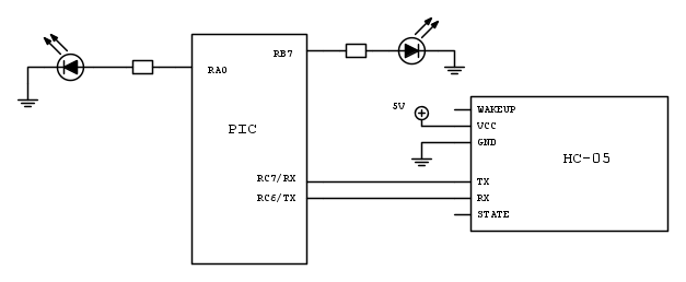

Messaggioda Foto UtenteNick01 » 17 ott 2015, 18:10
Foto UtenteWALTERmwp ti ringrazio per avermi risposto ecco lo schema:
Il modulo ha 6 pin: WAKEUP per mandarlo in AT mode e configurarlo, e il pin state che normalmente non viene collegato

[6] Re: PIC18f4550 e modulo bluetooth HC-05
Messaggioda Foto UtenteWALTERmwp » 17 ott 2015, 20:17
Tra i parametri della OpenUSART(...) c'è anche la sua abilitazione (intesa come periferica) ?
Il led, acceso all'inizio, ti si spegne ?
Lo "zero" di riferimento del PIC è collegato a quello del modulino ?
Misura il livello di tensione presente sui TX e RX, in assenza di trasmissione, quanto rilevi ?
Altro ... a dopo ...

[7] Re: PIC18f4550 e modulo bluetooth HC-05
Messaggioda Foto UtenteNick01 » 18 ott 2015, 9:56
Nella funzione OpenUSART() la periferica, hai ragione, non è abilitata. Il led che dovrebbe verrificare l'avvenuta ricezione non si spegne, quindi il PIC non riceve niente. Il "flag" che la funzione DataRdyUSART() normalmente 0, non passa mai a 1 (0=nessun dato ricevuto; 1=dato ricevuto).
Il modulino inizialmente lo avevo collegato a un alimentatore a 5v e il PIC lo alimentavo dal pickit3, poi li ho utilizzato lo stesso alimentatore.
Utilizzando lo stesso alimentatore tra i pin Tx e GND nel modulino mi ritrovo 3,3v mentre tra Rx e GND 4,8v, nel PIC ho la stessa tensione 3,3v tra Rx e GND e 4,8v tra Tx e GND.
