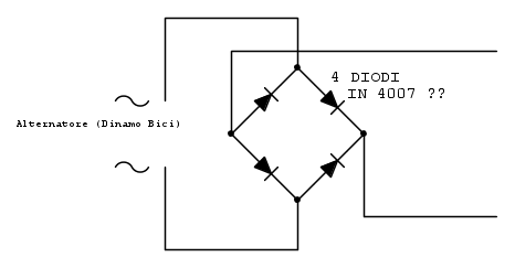

Salve,
vorrei riaprire un argomento già trattato ne ho letti diversi ma.....
vedo di spiegare, ho a portata di mano una dinamo e vorrei provare a radrizzargli la corrente per accendere i led ma per ora vorrei arrivare al circuito per radrizzare la corrente che ne esce, per far girare la dinamo ho chiuso la vite sopra (quella dove si fissa la rotella) al mandrino del trapano a bassi giri.
Allego una prima immagine su come fare un inizio dell cicuito per poi finirlo spero con voi.
Dal momento che non ho un ponte radrizzatore a portata di mano lo dovrei realizzare con dei diodi solo che non so quali vadano meglio per questo circuito

La corrente nominale di quei diodi è 1A,
quindi dovrebbero essere adatti ad alimentare
il LED , ma ovviamente occorre altro.
Puoi specificare che LED intendi utilizzare?

I diodi come dice Foto Utenteg.schgor hanno corrente nominale 1A e supportano una tensione di 1000V. Il tutto dipende da quali e quanti led vuoi attaccare e come li vuoi mettere(serie parallelo). Inoltre potresti inserire un condensatore in parallelo per ridurre al minimo la tensione di ripple, quindi avere una tensione e corrente continua o quasi. Facci sapere :-)

Allego schema teorico fino a dove sono arrivato, credo lo si possa migliorare ulteriormente, ma non saprei come, ad esempio c'è la possibilità di riuscire ad amplificare la corrente in qualche modo? poi non so se tramite qualche altro componente la si può stabilizzare migliorando il tutto.

una resistenza per ogni LED, la semplificazione che speri di usare non funziona!

Quel circuito non va bene.
Non sai quanto vale la tensione ai capi del condensatore quindi non capisco come hai calcolato la resistenza di limitazione la 220 Ohm.
Ragionando alla rovescia, dici che ogni led assorbe 25mA e che la tensione ai loro capi vale 3.2V.
Hai 8 led quindi in totale assorbono 25\text{mA} \times 8 = 200\text{mA}. Questi passano tutti nella resistenza da 220 Ohm, che quindi ai suoi capi avrà 200 \text{mA} \times 220 \Omega = 44 \text{V} che sommati ai 3,2 dei led fornisce la tensione che dovresti avere ai capi del consensatore cioè 47.2V
Hai voglia a generarla con la dinamo!
Inoltre, metti caso di trovarti nel mondo reale, e che quindi uno di quei led vada in conduzione prima degli altri 7, si becca da solo 200mA e frigge.
Poi man mano tocca a ciascuno degli altri.
Bisogna mettere una resistenza di limitazione per ciascun led e bisogna sapere a quanto li si alimenta per calcolarla.

IlGuru ha scritto:Hai 8 led quindi in totale assorbono 25\text{mA} \times 8 = 200\text{mA}. Questi passano tutti nella resistenza da 220 Ohm, che quindi ai suoi capi avrà 200 \text{mA} \times 220 \Omega = 44 \text{V} che sommati ai 3,2 dei led fornisce la tensione che dovresti avere ai capi del consensatore cioè 47.2V
stai assumendo che ogni LED sappia autolimitare la corrente a 25mA, ma non è cosi', quindi quei calcoli sono sbagliati.
La resistenza serve proprio a limitare la corrente, ma è messa nella posizione "sbagliata", quindi non ha neanche senso fare tanti calcoli.
Al massimo si puo' dire che in realtà ci saranno circa 3V sui LED, e 2-3V sulla resistenza (a seconda della velocità raggiunta), quindi su di essa circoleranno non piu' di 15mA, se si ripartiscono piu' o meno omogeneamente sui LED li vedrai tutti accesi con circa 1-2mA, quindi emetteranno una luce molto limitata.
Questo in realtà fa concludere che i 3V ipotizzati sui LED è un'ipotesi da verificare.
Anche se tutta la corrente passasse su un unico LED, per eventuali sbilanciamenti, questo comunque non si romperebbe (poiche' ne dovrebbe reggere di piu').
Poi se si va troppo veloci le cose protrebbero precipitare comunque.
ad ogni modo lo schema va sistemato con tutte le necessarie resistenze, a quel punto ogni LED avrà i suoi 15mA e si illuminerà a sufficienza.... se si pedala bene!! ma comunque non troppo.

Infatti ho detto che quel circuito non va bene. Ovvio che con 6V che dà la dinamo in ogni led ci entrano 1-2mA al massimo e non si brucia niente. Il ragionamento per assurdo parte dall'ipotesi di volerci far entrare a forza 25mA in ogni led.
