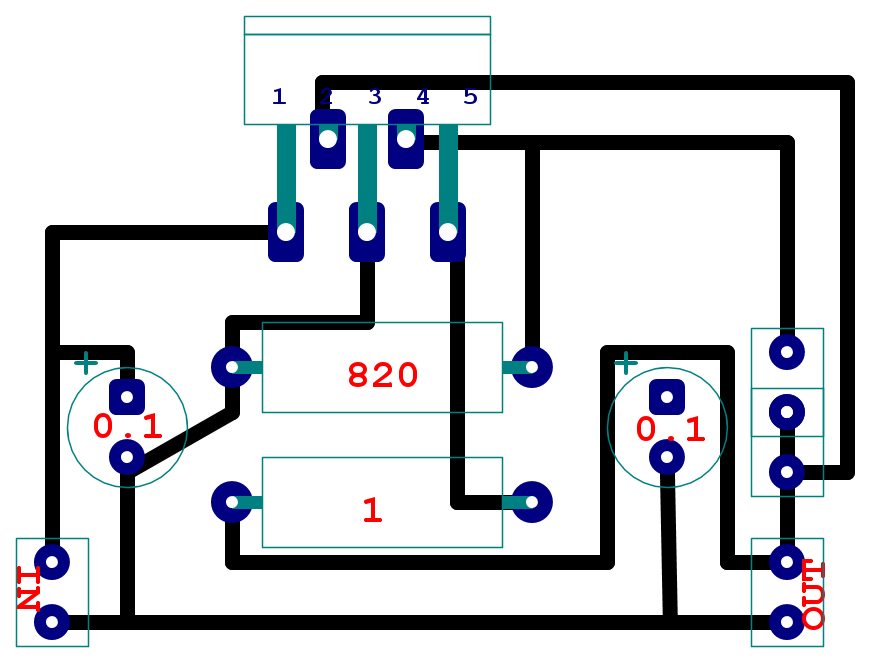

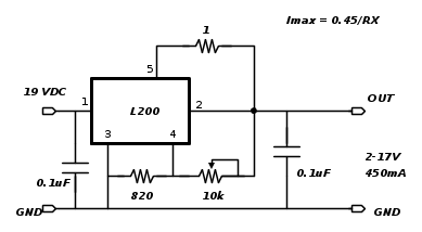

Messaggioda Foto UtenteCadmir » 19 ott 2015, 19:26

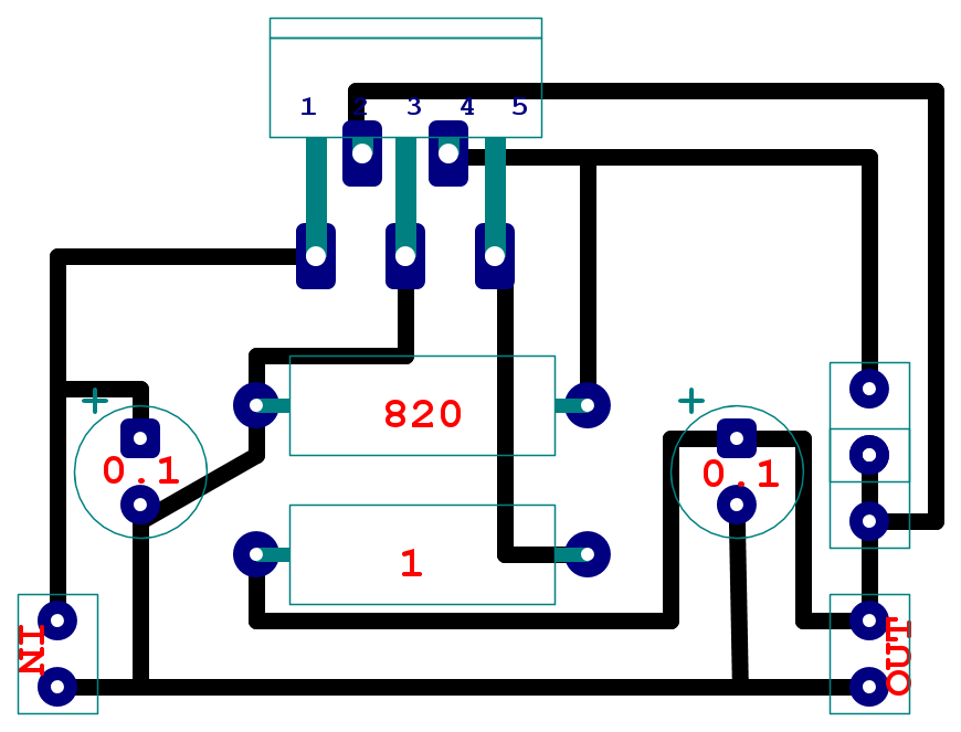

Comunque... oggi pomeriggio ci ho pensato un po' e ho deciso di realizzare questo circuito rendendolo capace di erogare 450mA. Ho quindi rieseguito uno schema dello stesso:
E una prima bozza di PCB (i due fili curvi sonbo fili con guaina in PVC... devo cercare di trovare un ordine per eliminarli)
Foto UtenteCadmir
60 1 7
Messaggi: 195
Iscritto il: 12 ago 2010, 10:57

Messaggioda Foto UtenteIlGuru » 19 ott 2015, 19:49
Cadmir ha scritto:oggi pomeriggio ci ho pensato un po' e ho deciso di realizzare questo circuito rendendolo capace di erogare 450mA.
Saggia decisione.
Con questi parametri, nella peggiore delle ipotesi dovrà erogare
(19-2) \times 0.45 = 7.65W
Ipotizzando una temperatura massima di giunzione di 110*C ed una temperatura ambiente di 25*C otteniamo una resistenza termica totale massima di:
\frac{110 - 25}{7.65}=11.11\ \text{*}C/W
Se non hai ancora comprato il regolatore, a questo punto puoi anche cercarlo con case TO-3 che secondo datasheet ha resistenza termica di 4*C/W
Così la resistenza termica del dissipatore dovrà essere massimo di 11.11 - 4 - 1.2 = 5.91*C/W
Dissipatori così penso che se ne trovino di più e con costi più contenuti.

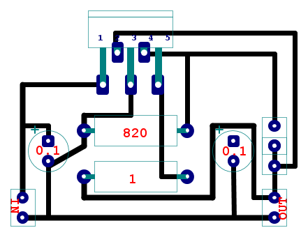

Messaggioda Foto UtenteCadmir » 19 ott 2015, 20:58
Nel frattempo ho sistemato il circuito...
Una cosa che non ho capito. Per saldare insieme due componenti, posso usare lo stagno saldando solamente le due estremità? :roll:

[206] Re: Alimentatore da banco regolabile
Messaggioda Foto Utenteboiler » 19 ott 2015, 21:00
Guarda che un piedino dell'elettrolitico di destra finisce nel nulla.
Boiler
Foto Utenteboiler

[207] Re: Alimentatore da banco regolabile
Messaggioda Foto UtenteFedericoSibona » 19 ott 2015, 21:01
Ma, per quelle potenze, si possono anche mettere il ponte ed il condensatore di livellamento sul circuito stampato.

[208] Re: Alimentatore da banco regolabile
Messaggioda Foto UtenteCadmir » 19 ott 2015, 21:03
Foto Utenteboiler: si hai ragione ho spostato il condensatore in basso e mi sono scordato di abbassare anche la pista.
Foto UtenteFedericoSibona: No no l'alimentazione mi viene esterna da un alimentatore per notebook :ok:
Per la saldatura che materiale posso usare per la giunzione di due componenti?
Foto UtenteCadmir

[209] Re: Alimentatore da banco regolabile
Messaggioda Foto UtenteFedericoSibona » 19 ott 2015, 21:07
boiler ha scritto:Guarda che un piedino dell'elettrolitico di destra finisce nel nulla.
Ed inoltre non sono neppure elettrolitici ;-)

[210] Re: Alimentatore da banco regolabile
Messaggioda Foto UtenteCadmir » 19 ott 2015, 21:10
Li ho scelti elettrolitici poiché mi ritrovavo meglio nel disegnarfli. Posseggo anche quelli non elettrolitici da 0.1uF. Il collegamento non varia
Foto UtenteCadmir
