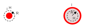

Cominciamo a considerare due conduttori, uno piccolo, cilindro pieno in cui scorre una corrente I, e un altro piu` grande, cilindrico, cavo, e supponiamo (ma non e` importante) che la sezione dei due conduttori sia uguale, cioe` le due aree rosse siano uguali. Ho provato a disegnare la situazione in questa figura
Quanto vale il campo magnetico H alla distanza R nei due casi? La distanza R e` presa dal centro della figura. I conduttori sono rotondi per semplicita` di calcoli, ma l'effetto pelle capita su conduttori di qualunque forma.
Per semplicita` che verra` dopo, possiamo prendere il raggio del primo conduttore pari a 5mm, il raggio esterno del secondo conduttore di 15mm e la distanza R a 25mm dal centro. Il disegno non e` proprio in scala, ma mi serve solo per dare un'idea del caso che sto trattando.

IsidoroKZ ha scritto:Quanto vale il campo magnetico H alla distanza R nei due casi?
Bè il campo magnetico vale H = I / (2 * pigreco * R)

[7] Re: Effetto pelle
Messaggioda Foto UtenteIsidoroKZ » 17 ott 2015, 17:28
Si`, giusto ed e` uguale in tutti e due i casi.
Seconda domanda: c'e` piu` "volume" di campo magnetico nel caso di sinistra o nel caso di destra?
Com'e` nei due casi il campo a distanza 10mm dal centro?

Messaggioda Foto UtenteMoren0 » 19 ott 2015, 22:07
IsidoroKZ ha scritto:Seconda domanda: c'e` piu` "volume" di campo magnetico nel caso di sinistra o nel caso di destra?
Allora per me nel secondo caso, perché la forma del conduttore essendo cava crea un campo magnetico nel suo interno e nel suo esterno che avranno all'incirca la stessa intensità. Mentre il primo crea un campo magnetico che via via allontanandosi perde di intensità.
IsidoroKZ ha scritto:Com'e` nei due casi il campo a distanza 10mm dal centro?
Nel primo avrò che il campo H1 = I/(2 * pi * 5[mm]), H2 = I /(2 * pi * 5[mm]). Quindi uguale intensità.

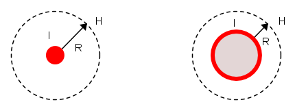

Messaggioda Foto UtenteIsidoroKZ » 26 ott 2015, 15:44
Chiedo scusa, mi ero perso la risposta!
C'e` qualcosa che non va. Avevo chiesto il campo a 10mm dal centro, che vuol dire che nel primo caso sei fuori dal conduttore, e quindi H=I/(2 pi 10mm), mentre nel secondo caso sei dentro al buco del conduttore, come ho provato a disegnare qui
Per trovare il campo nei due casi devi guardare quanta corrente circonda il percorso tratteggiato. TIeni presente che la corrente scorre solo nel conduttore disegnato in rosso.
Nel caso di sinistra la corrente dentro al cerchio tratteggiato vale I, quindi il campo e` I/(2 pi 10mm), e nel secondo caso?

Messaggioda Foto UtenteMoren0 » 26 ott 2015, 17:30
IsidoroKZ ha scritto:Nel caso di sinistra la corrente dentro al cerchio tratteggiato vale I, quindi il campo e` I/(2 pi 10mm), e nel secondo caso?
Nel secondo caso all'intero del cerchio tratteggiato non c'è nulla quindi H = 0
