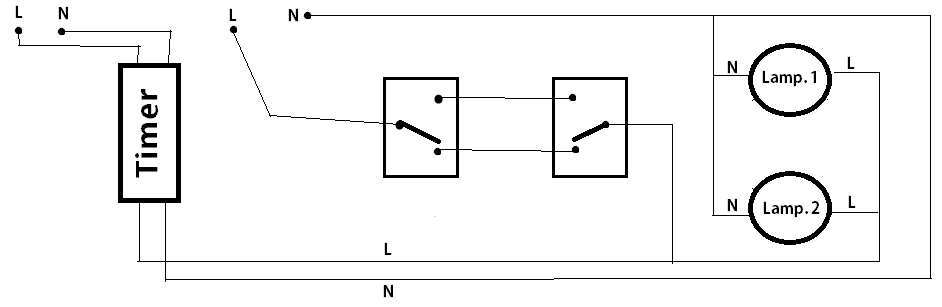

Salve,
Dovrei programmare l’accensione e lo spegnimento di due plafoniere che ho sul terrazzo di casa. Visto che nel quadro elettrico ho un timer digitale della Vemer installato anni fa per la pompa di ricircolo dell’acqua calda che però non è mai stata installata, pensavo di utilizzarlo per l’illuminazione esterna.
Vorrei mettere in parallelo le due line elettriche, Timer e interruttori, ma in questo modo manderei la corrente indietro nel timer qualora accendessi le luci da uno dei due deviatori ed ho paura che si danneggi. Secondo voi succede qualcosa? E che ne pensate dei collegamenti, sono folli o possono andare?
Vi metto un disegno di come vorrei realizzare l’impianto, premetto che non ricordo il funzionamento del timer quindi non ricordo se chiude solo la fase o entrambe.
Vi ringrazio per l'attenzione,
Saluti,
Fabio

Messaggioda Foto Utentemanu887 » 22 ott 2015, 14:34
in poche parole vorresti mettere un timer x accendere 2 plafoniere in parallelo con 2 deviatori? quanto devono stare accese le luci? dovresti prendere un relè temporizzato con 2 pulsanti e fai quello che vuoi tu, con un timer in parallelo a 2 deviatori non ha senso perché i deviatori alimenterebbero e toglierebbero corrente al Timer e sballeresti tutti gli orari impostati...

Messaggioda Foto Utenteattilio » 22 ott 2015, 14:53
Fabioone ha scritto:Secondo voi succede qualcosa?
no se fai attenzione a rispettare le polarità
anche se il timer non ha un contatto pulito non succede nulla ad alimentarlo "al contrario"
Fabioone ha scritto:E che ne pensate dei collegamenti, sono folli o possono andare?
il collegamento va bene ma non serve collegare anche il neutro in uscita al timer, se segui il tuo disegno vedi che non ha alcuna funzione

[4] Re: Accensione luci con timer e interruttori
Messaggioda Foto UtenteFabioone » 22 ott 2015, 15:55
manu887 ha scritto:dovresti prendere un relè temporizzato con 2 pulsanti e fai quello che vuoi tu
Ciao manu, non voglio temporizzare le luci, voglio poterle accendere dai due deviatori come gia faccio ed in piu programmare l'accensione e spegnimento ad orari diversi la notte (per i ladri!!! :-x )
Attilio ha scritto:il collegamento va bene ma non serve collegare anche il neutro in uscita al timer, se segui il tuo disegno vedi che non ha alcuna funzione
E' vero :D
Vi ringrazio per l'aiuto :)

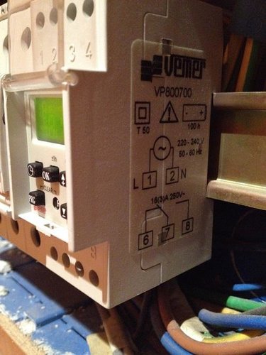

Ne approfitto per farvi un'altra domanda, questo è il timer:
Il manuale dice:
Giornaliero monostabile (1 canale): 16(3)A
Giornaliero bistabile (1 canale): 5(1)A
Che vuol dire? :D 6 e 8 relè monostabile e 6,7 bistabile?
- Nel mio caso, due semplici lampade da 100W a tungsteno, vado tranquillo con il bistabile?
- 5(1)A vuol dire ampere max e min?
Ops, sono diventate tante domande ^^
Grazie ancora,
Fabio
Foto UtenteFabioone
5 2
Messaggi: 17
Iscritto il: 21 ott 2015, 16:37
[6] Re: Accensione luci con timer e interruttori
Messaggioda Foto Utenteattilio » 22 ott 2015, 17:28
quel timer comanda un contatto pulito in scambio (ma su quale dei tre morsetti volevi collegare il neutro in uscita? :shock: )
attraverso la programmazione, puoi scegliere se fare funzionare il relè come monostabile (un impulso e ritorno alla condizione iniziale) o come bistabile (commutazione dei contatti permanente durante l'impostazione ON del timer)
è chiaro che a te interessa la modalità bistabile

[7] Re: Accensione luci con timer e interruttori
Messaggioda Foto UtenteFabioone » 22 ott 2015, 18:18
Attilio ha scritto:quel timer comanda un contatto pulito in scambio (ma su quale dei tre morsetti volevi collegare il neutro in uscita? :shock: )
ehii l'avevo detto che non ricordavo il funzionamento :-P
Attilio ha scritto:attraverso la programmazione, puoi scegliere se fare funzionare il relè come monostabile (un impulso e ritorno alla condizione iniziale) o come bistabile (commutazione dei contatti permanente durante l'impostazione ON del timer)
Ok ho fatto un po' di confusione, dunque il modello ha tutte e due le funzioni ma non mi è chiara una cosa. Posso impostare un orario di accensione ed uno di spegnimento e fin qui tutto chiaro. Poi volendo se imposto l'orario di spegnimento uguale a quello di accensione, posso inserire un ritardo nello spegnimento da 1 a 59 secondi, ma questo viene gestito elettronicamente, quindi il relè è lo stesso. A questo punto non capisco perché il manuale mi parla di bistabile e mi da uno schema di collegamento differente (vedi sopra) : ?%

[8] Re: Accensione luci con timer e interruttori
Messaggioda Foto Utentemanu887 » 22 ott 2015, 21:37
Fammi capire una cosa, quando le luci si accendono con il timer vorresti anche far in modo che tu le possa spegnere con gli interruttori?

[9] Re: Accensione luci con timer e interruttori
Messaggioda Foto UtenteFabioone » 23 ott 2015, 9:19
No assolutamente, quando sono accese dal timer non mi interessa poterle spegnere dagli interruttori.

[10] Re: Accensione luci con timer e interruttori
Messaggioda Foto Utentemanu887 » 23 ott 2015, 10:54
Appena mi collego dal PC ti faccio uno schema, a mio parere potresti collegare 1-2 fase e neutro, 6 la fase che entra al deviatore, 7 la fase che usi x alimentare 1-2 ...8 il ritorno lampada che colleghi anche all uscita dell altro deviatore E il neutro delle lampade direttamente al neutro di rete
