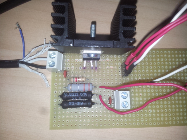

Messaggioda Foto UtenteCadmir » 26 ott 2015, 13:15
Alla faccia de chi ce vò male!
Alimentatore regolabile da 2,75V a 18,5V con correnti selezionabili da 0.5A 1A e 2A
Si sta ancora testando. L'ingresso che vedete è alimentato da un alimentatore per Notebook.
Foto UtenteCadmir
60 1 7
Messaggi: 195
Iscritto il: 12 ago 2010, 10:57

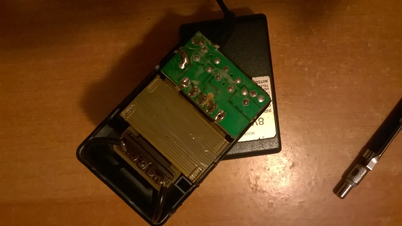

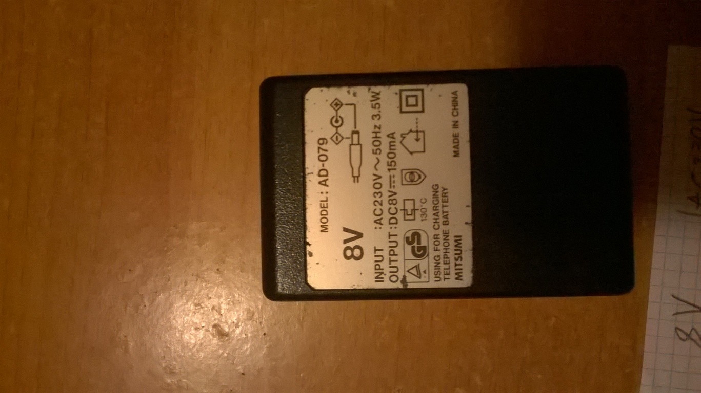

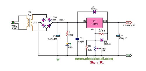

Messaggioda Foto UtenteVicentio » 27 ott 2015, 1:52
Io ho appena trovato questo trasformatore:
Se lo utilizzo con questo circuito:
Immagine
Quanti amper ho in uscita? ?%
Foto UtenteVicentio
258 1 4 9
Messaggi: 413
Iscritto il: 24 mag 2014, 13:28
[46] Re: Alimentatore regolabile in tensione
Messaggioda Foto Utenteclaudiocedrone » 27 ott 2015, 2:03
:-) ca. 0,15 A a 8 V, a 1,25 V qualcosina in più credo O_/
Messaggi: 15299
[47] Re: Alimentatore regolabile in tensione
Messaggioda Foto UtenteIlGuru » 27 ott 2015, 2:06
È un trasformatore da 3W, che può fare poverino. Sulla targhetta dice che tira fuori 150mA e l'avvolgimento secondario non è fatto di certo per erogarne tanti di più.
Foto UtenteIlGuru
5.482 2 10 13
Messaggi: 1924
[48] Re: Alimentatore regolabile in tensione
Messaggioda Foto UtenteFedericoSibona » 27 ott 2015, 9:35
Ma poi, corrente a parte, come puoi pretendere, con un alimentatore lineare, di avere in uscita 30 V con 8 V in ingresso? Sarai già fortunato se avrai in uscita 5 V massimi e 150 mA.

[49] Re: Alimentatore regolabile in tensione
Messaggioda Foto UtenteCadmir » 27 ott 2015, 11:17
Vicentio ha scritto:[...] in uscita una tensione che poso variare da 1Volt a 24Volt.
Vicentio ha scritto:Massimo 3 A
Ciao Foto UtenteVicentio dalla mia piccola esperienza per ottenere queste caratteristiche di tensione e corrente ti dovrà servire un trasformatore da almeno 26VAC sul secondario e 78VA insomma, un trasformatore importante...
Io per imparare, dopo alcune sgridate, consigli e aiuti di Foto UtenteIsidoroKZ, Foto Utentemarco438 e Foto UtenteFedericoSibona, ho ripiegato su qualcosa di più piccolino con Tensione regolabile 0-19V e corrente selezionabile 0.5A, 1A e 2A.
Come alimentazione ho utilizzato un alimentatore di un Notebook da 19V e 3.3A :ok:
Foto UtenteCadmir
60 1 7
Messaggi: 195
