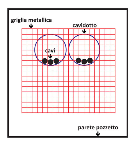

Se il problema sono i topi nei cavidotti interrati (soprattutto in impianti vecchi) allora la soluzione non è semplice. Come giustamente ha detto
gabrisav, i topi non desistono certamente davanti alla schiuma poliuretanica, se la rosicchiano tranquillamente. Inoltre, anche ammettendo di poter isolare con la schiuma il condotto, non si risolve il problema del "rosicchiamento" e conseguente deterioramento dei cavi nei pozzetti.
Esiste una soluzione che, anche se poco ortodossa, è sicuramente efficace: si riempiono i pozzetti con la ghiaia, dopo aver opportunamente installato delle griglie metalliche (con maglia di dimensioni inferiori alla pezzatura della ghiaia) sui condotti, ricavando il passaggio per i cavi (si può fare anche dopo la posa dei cavi, con una tronchesina e un po' di pazienza). Utilizzando ghiaia "tonda", di fiume, di pezzatura adeguata, il topo non può avere accesso ad alcuna parte del cavo, sia nel condotto che nei pozzetti, e contemporaneamente si ha un buon deflusso dell'acqua piovana che dovesse penetrare nei pozzetti o anche nei condotti (con la schiuma si ha l'effetto opposto nei condotti: si impedisce il deflusso).
Nel caso sia necessario un intervento di riparazione/manutenzione nei pozzetti (cosa che peraltro non si fa tutti i giorni), si perdono 5 minuti per togliere la ghiaia (e qualcosa in meno per rimetterla).
Funziona.

La rete metallica ha lo scopo di evitare che la ghiaia entri nei condotti che comunicano con il pozzetto, e nello stesso tempo permettere il deflusso di eventuale acqua presente nei condotti stessi. Si ottiene questo scegliendo una rete con "buchi" ovviamente più piccoli della dimensione dei sassi della ghiaia.
In pratica, per ognuno dei condotti del pozzetto (o gruppo di condotti affiancati) si taglia un quadrato di rete metallica zincata di dimensione tale da poter essere appoggiata sulla parete interna del tombino da cui escono/entrano i condotti, e con la tronchesina si pratica un'apertura per il passaggio dei cavi esistenti (un lato della rete dovrà essere necessariamente tagliato dal centro fino all'estremità, per far passare i cavi). Non serve fissare la rete alla parete del tombino, in quanto viene tenuta in posizione dai cavi stessi (e successivamente dalla ghiaia). Avendo la necessità di aggiungere un altro cavo, basta semplicemente togliere la rete e allargare l'apertura per il passaggio cavi.

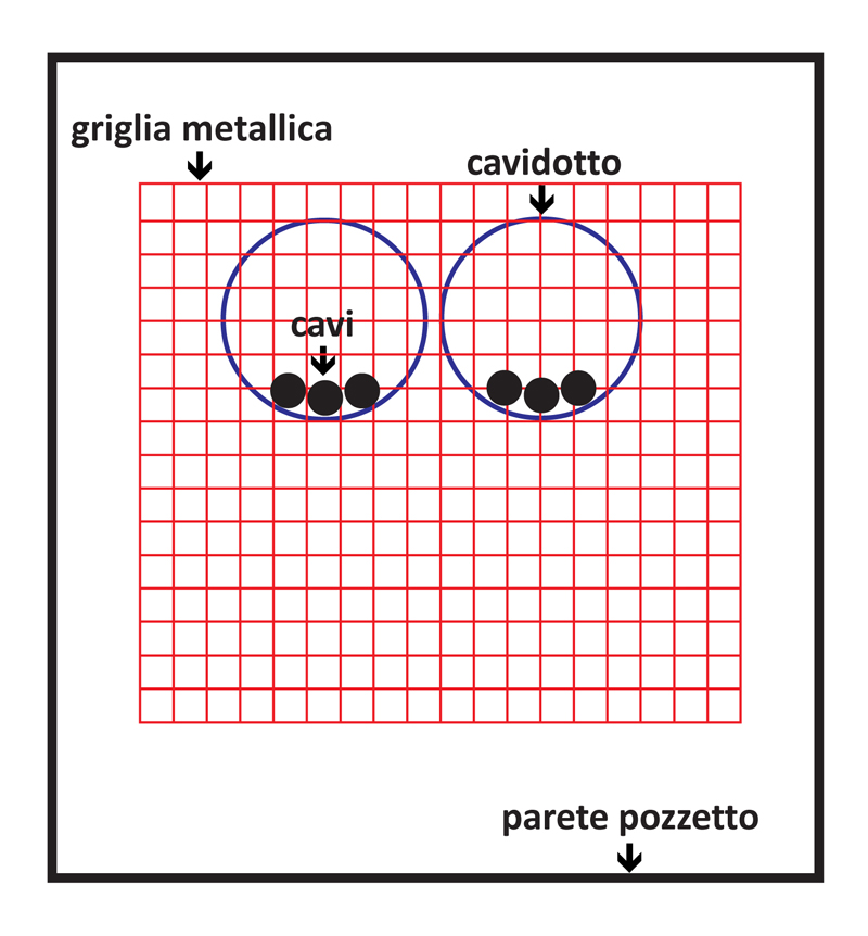

Evidentemente mi sono spiegato male. Allego un disegnino che dovrebbe chiarire:
Nell'esempio abbiamo un pozzetto da 40 cm, due cavidotti da 100 mm, affiancati, e una griglia quadrata con lato di circa 15 mm (il disegno è approssimativo, non proprio in scala). Se la ghiaia è composta da sassi grandi all'incirca come una noce, è evidente che non può entrare nei cavidotti.
L'esempio prevede che i cavidotti, in materiale plastico, siano tagliati a filo con la parete del pozzetto.
