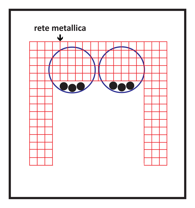

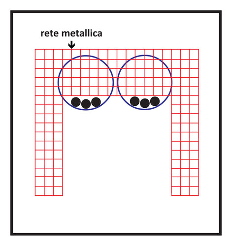

Che problema c'è per mettere un pezzo di rete?
E' una semplice retina in ferro zincato, che si può piegare con le mani.
Nell'esempio che ho fatto, basta prendere le misure "ad occhio" e sagomare la rete come da figura:
rete sagomata
Basterà poi inserirla semplicemente dall'alto, facendola appoggiare sui cavi.
Rifilare i condotti a filo parete del pozzetto è un'operazione scomoda, lo ammetto, tuttavia niente di trascendentale. A volte non è nemmeno necessaria la rifilatura.
Adesso vedo se riesco a trovare una foto come esempio.

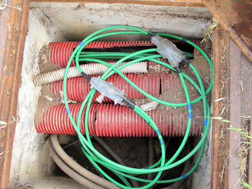

Questo è un esempio in cui non serve rifilare i condotti. Nella foto si può vedere che i cavi (in grigio sporco quelli vecchi, in verde quelli di un nuovo impianto) sono stati "prelevati" dai condotti, lasciando fessure piuttosto piccole, ad eccezione del condotto più in alto nella foto, che è stato aperto. In questo caso, è sufficiente mettere la rete metallica nella parte scoperta del condotto, e procedere poi con la ghiaia.
Qui non serve tagliare i condotti
Spero che nessuno si scandalizzi vedendo la foto. Si tratta proprio di un tipo di impianto che ho citato in precedenza, ossia molto vecchio, interrato a bassissima profondità, in uno stato più o meno disastroso.
