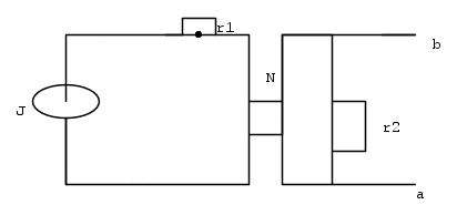

Ciao a tutti,
in questo esercizio mi viene chesto di calcolare l'equivalente di Norton ai capi di a-b;
per portare r1 al secondario divido per N al quadrato,tuttavia non so come fare per il generatore di corrente..mi chiedo se vale la stessa legge..
Scusate per il pessimo disegno,sono da pochissimo iscritto :)

se J è un generatore di corrente la resistenza in serie R1 è ininfluente sulla corrente.
Dividi J per N rapporto spire, rappresenta il generatore di corrente di Norton.
La resistenza eqivalente in parallelo rimane R2. O_/

Ho tra pochissimo l'esonero..tutto chiaro!
grazie mille O_/
