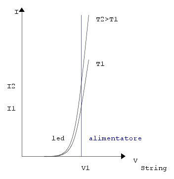

Si per evitare di sprecare energia nelle resistenze si usano generatori a I costante invece che a V costante, la curva del generatore diventa orizzontale.
Voglio fare polemica anche io, la domanda iniziale era perché non si possono parallelare più LED ma le risposte si sono orientate tutte su un aspetto della domanda.
Le risposte quindi rispondono più che altro alla domanda "perché non posso pilotare un LED in tensione?"
Le curve di boiler sono in realtà troppo verticali, la situazione reale è meno "drammatica" e evidenzia il vero motivo (o meglio un altro motivo) per il quale non è bene pilotare un qualsiasi diodo in tensione:
Nel caso reale il punto di lavoro è uno solo, MA se immaginiamo di pilotare il LED con una tensione costante V1 dopo un certo tempo a causa dell'aumento della temperatura la corrente aumenta al valore I2.
Questo provoca un aumento della potenza totale dissipata dal LED, quindi un ulteriore aumento di temperatura e di I.
Quindi se il diodo non è raffreddato a dovere e non trova un punto di equilibrio fa il botto subito, altrimenti dura comunque di meno.
In realtà... i diodi vengono anche pilotati in parallelo ma in fabbrica: i LED di potenza sono ottenuti parallelando su chip giunzioni fisicamente vicine e tecnologicamente quasi identiche

richiurci ha scritto:Si per evitare di sprecare energia nelle resistenze si usano generatori a I costante invece che a V costante, la curva del generatore diventa orizzontale.
Un generatore di corrente non garantisce automaticamente il risparmio di energia, dipende da come e` fatto! Un regolatore lineare dissipa anche lui, esattamente come una resistenza, ma ha il vantaggio di fornire una corrente costante. Per risparmiare energia bisogna andare su alimentatori a commutazione.

giusto Foto UtenteIsidoroKZ ho dato per scontato che si parla di alimentatori PWM come sono ormai tutti quelli in commercio, per lo meno quelli specifici per LED.
Comunque come scritto in vari articoli/3d si possono anche usare regolatori lineari con ottimi risultati in termini di efficienza, basta allungare il più possibile la serie invece di pilotarli uno alla volta.
