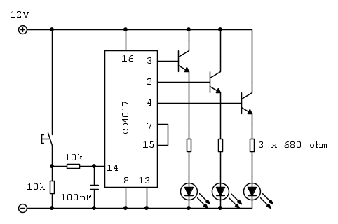

1. Questa serà (ora non sono a casa) vedrò di implementare il filtro passa-basso come suggerito, credo infatti di avere tutto il necessario, poi vi faccio sapere.
2. L'ingresso 13 è già collegato al meno.
3. Effettivamente, inizialmente sono caduto nell'errore di lasciare "l'ingresso appeso" al pin 14, solo dopo aver notato che la cosa non funzionava cercando di documentarmi ho scoperto che l'errore era proprio li ma non riuscivo a capire come fare volendo usare lo switch tattile.
4. Ho collocato una resistenza ai led, anche perché altrimenti penso sarebbero durati poco. Effettivamente la loro luminosità è limitata. Diciamo che potrebbe anche andare visto l'uso ma se ci fosse la possibilità di aumentarla non mi dispiacerebbe e comunque la cosa mi interessa al di là del caso specifico.

array81 ha scritto:..Diciamo che potrebbe anche andare visto l'uso ma se ci fosse la possibilità di aumentarla non mi dispiacerebbe e comunque la cosa mi interessa al di là del caso specifico.
Puoi utilizzare led ad alta luminosità, come suggerisce
Puoi utilizzare transistor tipo 2N2222 o qualsiasi altro tipo NPN di bassa potenza.
Se alimenti il circuito con tensione inferiore a 12V devi scalare il valore delle tre resistenze in proporzione.

Grazie mille.
I led che pensavo di usare sono questi: http://www.ebay.it/itm/161668480018?_tr ... EBIDX%3AIT
Quindi proverò la soluzione con transistor, l'unico problema potrebbe essere lo spazio a disposizione che è limitato.
L'alimentazione é a 3V.

Nelle specifiche davano 3.2v pensavo che un minimo di tolleranza ci fosse.Ho scelto 3v per via dell'alimentazione. Come detto ho poco spazio e 3v posso ottenerli da una batteria a bottone la quale non durerà molto ma dato l'uso non sarebbe un problema.
Alimentando a 3v il led verde questo si illuminerà solo poco o ci sono altri problemi?
Dipende dal LED (a comprarli su eBay non c'è da meravigliarsi se il datasheet sia un'incognita) e dalla sua temperatura.
Se sei fortunato sono di quelli che dalle parti di 2.7 V iniziano a vivere. Se sei sfortunato devi salire a 3.1-3.2 V.
Non ti resta che caratterizzarlo e tieni conto che (a) così non puoi mettere una resistenza in serie al diodo, che è una pessima pratica e (b) il transistor non lavora "gratis" (si potrebbe parzialmente risolvere con un mosfet logic level). Ma dubito che tu ci possa stare dentro.

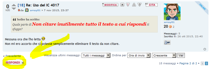

boiler ha scritto:Quale parte di Non citare inutilmente tutto il testo a cui rispondi ti sfugge?
Nessuna ora che l'ho letta
Non mi ero accorto che si potesse semplicemente eliminare il testo da non citare.

Tornando al tema rilevante: se ti accontenti di un verde non da semaforo, ma piú tendente al giallo la tensione scende notevolmente. Per esempio:
http://www.vishay.com/docs/83011/tlhg520.pdf

Ad ogni modo o sistemato tutto su una breadboard, tutto tranne i transistor che non ho al momento.
Sembra funzionare. Anche il led verde in mio possesso (non è quello nell'inserzione che ho postato ma un altro) si accende. Non è luminossissimo ma comunque discreto.
Ora prima vedo cosa succede mettendo i transistor e poi cercherò di capire se riesco ad usare 2 batterie per passare a 6v.
