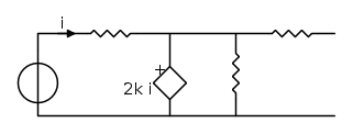

Per quanto semplice, non riesco ad arrivare a darmi una risposta concreta e sicura. Passivando il generatore a sx e mettendone uno ausiliario ai morsetti a dx mi trovo ben due resistenze in parallelo ad un generatore di tensione, quindi sostituisco tutto con un generatore di tensione pilotato da una corrente che fú, quindi un corto... la resistenza equivalente é soltanto quella spaiata in alto a dx.
Il ragionamento fila, il risultato combacia col libro, é giusto o devo darmi all' ippica (o fuoco) ?

Perché non ti convince?
La tensione equivalente di Thevenin è
quella del generatore pilotato e la
resistenza equivalente proprio quella "spaiata"
(e quella che hai disegnato in verticale
in parallelo al generatore pilotato, non esiste!)

Messaggioda Foto UtenteGaAlAs » 8 nov 2015, 20:02
Quando tratto generatori pilotati preferisco andare sempre cautamente, sono (ancora) insidiosi per me.
Grazie per la conferma e per la gentilezza :)

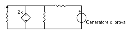

Il ragionamento filerebbe se l'avessi capito con sicurezza :-) Per trovare la resistenza equivalente azzeri il generatore di tensione, come giustamente hai detto, e ti ritrovi con questo circuito, in cui ho messo un generatore di prova per calcolare l'impedenza.
Adesso considera la corrente i e supponi che scorra verso l'alto, nel senso della freccia. Allora il generatore di tensione (e` di tensione, vero?) genera una tensione positiva verso l'alto. Ma se c'e` una tensione positiva in alto, la corrente i non e` vero che scorre verso l'alto, scorre verso il basso. Ma se la corrente i scorre verso il basso (negativa) allora il generatore di tensione...
L'unica soluzione e` che la corrente i sia nulla e anche la tensione generata dal generatore e` nulla. L'effetto netto e` che il generatore si comporta come un cortocircuito e che la resistenza vista dall'ingresso e` solo la resistenza "spaiata" !

Abbiamo già concluso che Il generatore di corrente
è ininfluente (perché si chiude su un generatore di tensione),
quindi perché metti una resistenza?
Per convincerti, ho fatto una simulazione:
da cui si vede chiaramente che con una resistenza di "carico" (R3)
il circuito i comporta come se ci fossero solo il generatore pilotato
(con tensione=(2/3)V1) e la resistenza R2.
