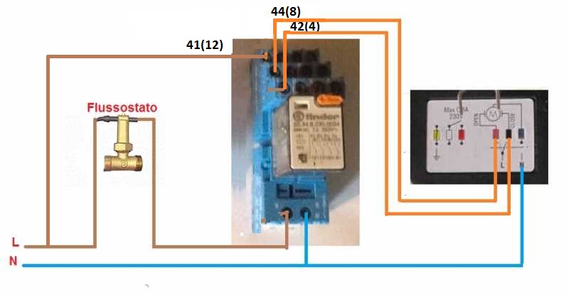

rimetti la foto completa, riesco a vederne solo una parte, non si vedono i 2 contatti dove hai mandato i due fili dal relè

Se la trascini sul desktop non la vedi intera? A me lo fa.. Sennó cerco di modificarla!

ok , l ho salvato per poterlo vedere intero,riesci a dirmi il modello esatto del relè, non riesco a vedere i contatti disegnati

altrimenti fai una cosa, alimenta il relè e con un tester controlli i contatti che vengono aperti quelli che vengono chiusi

il rele' e' un Finder 55.34.8.230.0054 … :-)

Messaggioda Foto UtenteGabrieleb » 10 nov 2015, 21:55
Secondo me i collegamenti dovrebbero essere modificati come nella foto.
Potrebbe esse necessario invertire i cavi arancione.
Mi chiedo però cosa ferma il motorino a fine corsa ; ci sono degli switch interni ??

Messaggioda Foto UtenteChiunana » 10 nov 2015, 22:07
non so, so solo che dura 10 secondi e ha una rotazione di 90 gradi. provo subito e ti ridico, grazie mille per ora! :ok:

Messaggioda Foto UtenteChiunana » 10 nov 2015, 22:52
Ragazzi, funziona! Grazie mille gabriele, sei stato molto di aiuto! Ho collegato come nel tuo schema, e va esattamente come deve... :ok: :ok: :ok:
