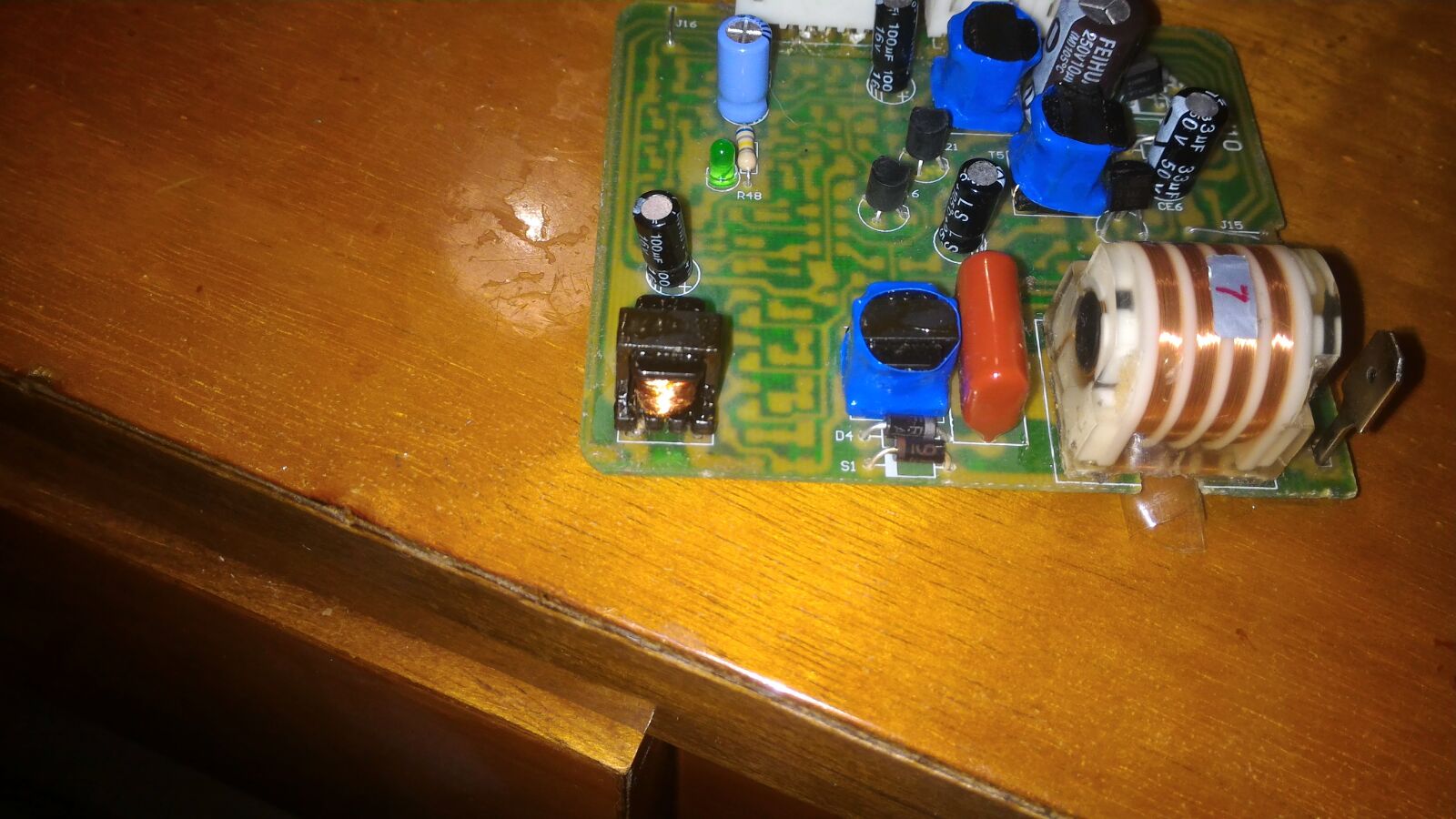

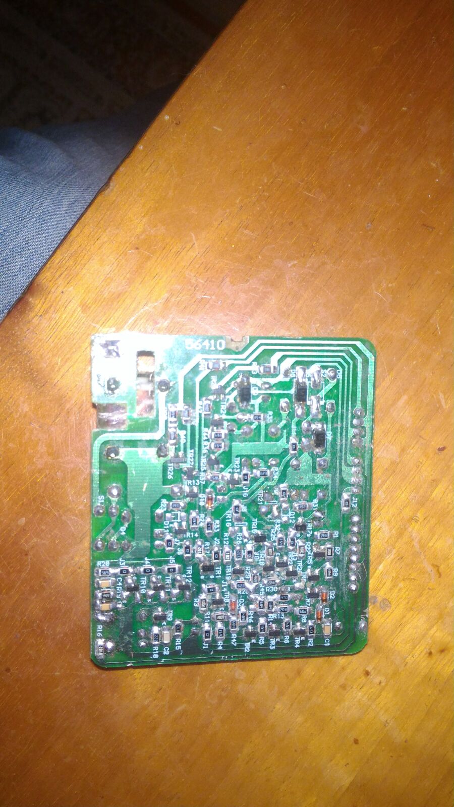

Salve a tutti e la prima volta che scrivo su vostro forum e spero di non aver sbagliato sessione,
vi spiego tutto,
nel mio scaldabagno a gas camera aperta si è bruciata la scheda di accensione che comanda gli elettrodi e l'elettrovalvola gas,
il problema che questa scheda è introvabile anche a pagarla oro :(
adesso avevo pensato di usare una scheda equivalente anche fatta in casa...
tra voi c'è qualcuno che ha la voglia di creare questa scheda?
oh a qualche schema?
vi allego immagine che è dentro la caldaia
il DS e lcd
grazie a tutti

magari metti una ftoto della scheda bruciata, fronte e retro... e casomai indica le parti bruciate: se sei fortunato puo' bastare sostituire qualche componente e torna a funzionare.

[4] Re: scheda accendigas
Messaggioda Foto Utentemib19 » 11 nov 2015, 16:12
Grazie per il benvenuto
ho già parlato con un rinverditone della marca della mia caldaia... senza esito, mentre il costruttore non risponde ne a telefono ne all'email,
purtroppo non trovo lo schema, sono risalito allo schema dalla scheda vecchia(ma non ho usato il programma cad chiesto nel regolamento per disegnalo) ma non ho i valori delle piccole bobine...
ps una di queste è fisicamente rotta... e in foto
mentre la caldaia ha questo funzionamento...
quando apro l'acqua accende lcd è segna la temperatura....
e l'elettrovalvola gas apre e chiude 3-4 volte "si capisce perché manda rumore tipo tubo che sbatte "
mentre gli elettrodi non mandano scintille

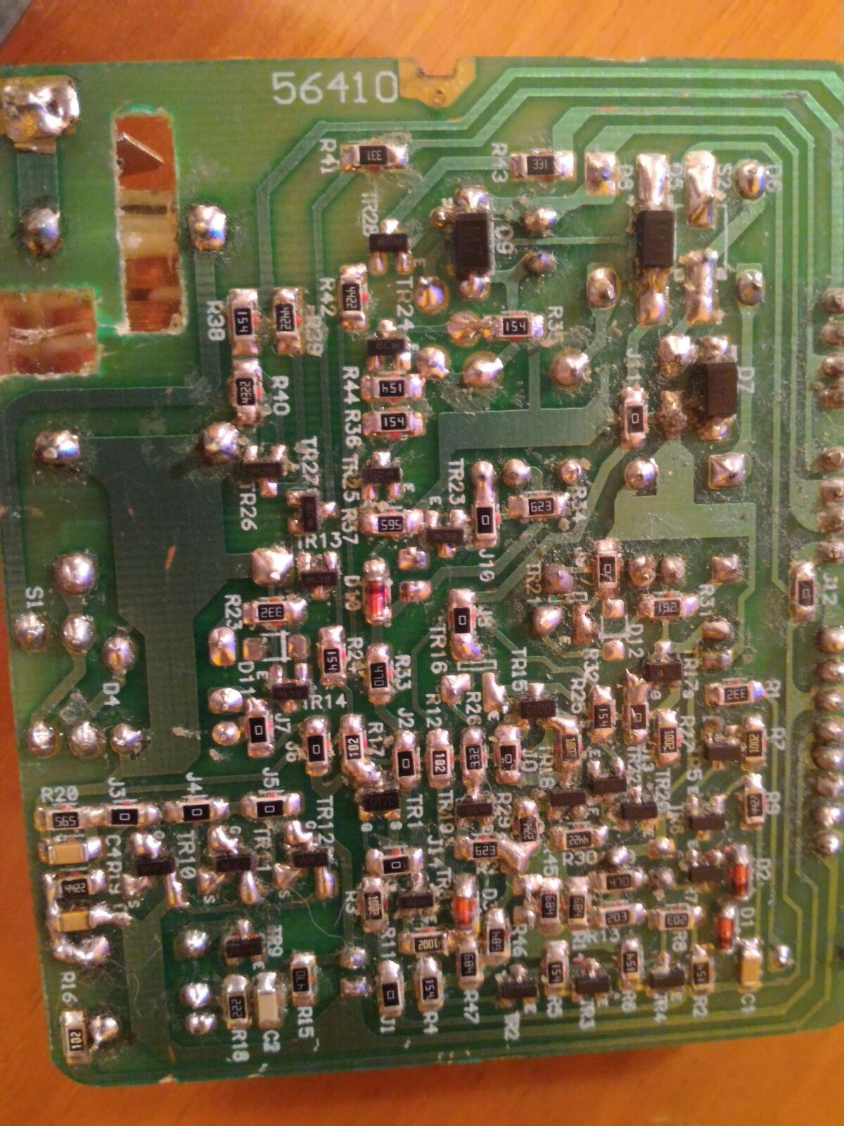

Messaggioda Foto UtenteRussell » 11 nov 2015, 17:21
non si è capito cosa è rotto o bruciato dalle foto: la scheda non ha apparentemente parti annerite
se noti qualche evidente problema puoi indicarlo in foto disegnandoci sopra un cerchietto o una freccia
mib19 ha scritto: ma non ho i valori delle piccole bobine...
la scheda sarà pure assemblata dal produttore che conserverà gelosamente lo schema, ma i componenti sono generalmente di comune reperibilità: quindi se ne hai uno rotto non è impossibile leggerci sopra la sigla e cercarlo per negozi di elettronica o su internet.
puoi anche provare a sentire qualche negozio di elettronica se ti possono assistere in questa riparazione se non sei in grado, quelli da cui mi fornisco abitualmente vedo che accettano questo tipo di ... sfide. Oltre ad avere una certa esperienza hanno solitamente un laboratorio con il quale possono fare delle misure affidabili.

Messaggioda Foto Utentemib19 » 11 nov 2015, 17:35
le bobine induttori non hanno nessuna sigla, per il resto sono quasi tutti transistor npn e qualche pnp, ad occhio non ha nulla di bruciato

Messaggioda Foto Utenteudos46 » 11 nov 2015, 19:07
dalla foto , sembra interrotto il ponte J15 per corrosione

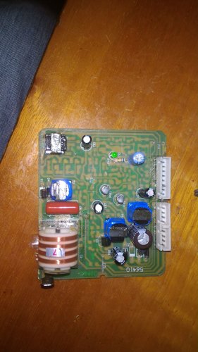

Messaggioda Foto Utentemib19 » 11 nov 2015, 19:25
in che zona è J15? non lo vedo
metto una foto migliore
