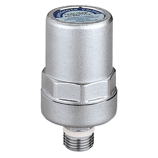

nikiT ha scritto:Di ammortizzatori idraulici conosco soltanto quelli usati nel settore meccanico.
Ce ne sono altri tipi che potrebbero essermi utili per trattare questo problema?
Ci sono ammortizzatori idraulici di questo tipo:
Ammortizzatore colpo d'ariete
Si montano sulle tubazioni idrauliche negli impianti domestici, e servono ad evitare il cosiddetto "colpo d'ariete", una sovrapressione elevata ma di breve durata che si verifica nell'impianto idraulico (non di riscaldamento) quando l'acqua viene chiusa improvvisamente (esempi: elettrovalvola della lavatrice, rubinetti con dischi in ceramica).
Mi spiace, ma penso che nel tuo caso questi ammortizzatori non servano, li ho citati giusto perché si è parlato di ammortizzatori idraulici.

Quell'ammortizzatore idraulico si mette di solito nelle vicinanze di utenze potabili. Negli impianti di riscaldamento ci sono dei vasi di espansione appositi nella centrale termica. Ma questo c' entra solo con la dilatazione delle molecole di acqua che si riscalda. Per la dilatazione dei metalli non risolvi con quell'aggeggio. O_/

Colpo d'ariete https://www.youtube.com/watch?v=SOsVhwfaZvE. Unica differenza, funziona a molla e non ad aria. :ok: Non di certo per impianti di riscaldamento, ma in impianti sanitari.
