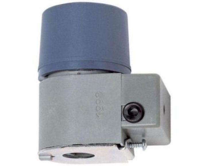

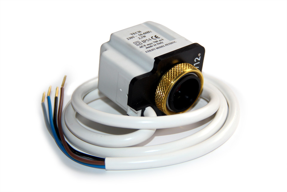

Nei collettori abbiamo 2 tipi di elettrovalvola, una con 2 fili e l'altra con quattro fili perché ha il micro.
In allegato ci sono i componenti che utilizziamo : zoccolo relè con contatti nc e no e elettrovalvola.

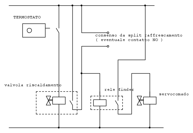

Di solito le elettrovalvole bianche con il micro sono montate sul collettore di riscaldamento, una soluzione potrebbe essere di far comandare con il termostato l'elettrovalvola , con i contatti micro in parallelo comandare il rele che comanda il servocomando .

Esatto ci sono più termostati, uno per ogni stanza più o meno. E la soluzione che dici te è proprio quella che utilizziamo.
Il fatto però è che a livello pratico di collegamenti mi trovo un po' in difficoltà. Avrei bisogno di un vero e proprio schema di collegamento o una guida passo passo per esempio su cosa dovrei collegare in nc e in no sul relè. E poi mi è appena venuto in mente che nello stesso impianto c'è lo split per il raffrescamento che va ad agire sul relè per far passare l'acqua fredda..
Non è un gran schema, ho poca familiarità con Fidocadj, spero si capisca.
Il consenso dallo spilt raffrescamento prendilo con le pinze, bisogna vedere che tipo di uscita o di comado dà lo split quando viene acceso

E' quello che cercavo!
e sinceramente non mi aspettavo di ricevere una risposta così completa!!con tanto di schema!
grazie davvero!! adesso con calma me lo studio e se dovessi avere bisogno di chiarimenti ti scrivo!!

Uno dei termostati ambiente , esempio cucina , comanda direttamente l'elettrovalvola della sua zona, a sua volta quando a aperto fa chiudere il suo micro a bordo.
dato che i micro dell'eletrovalvole non possono comandare carichi diretti, in questo caso comadi un rele che a sua volta comanda l'elettrovalvola/servocomado.
I vari micro dell'elettrovalvole li devi mettere i parallelo.
Verifica il consenso dello split, bisogna capire che tipo di uscita ha , se un contatto pulito o se ha un uscita alimentata.
I componenti del circuito devono essere della stessa tensione
