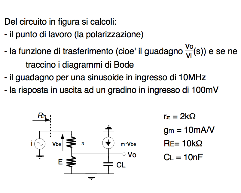

mi aiutate a risolvere questi due esercizi
in entrambi si chiede polarizzazione e funzione di trasferimento
grazie

Per evitare confusione direi di considerare un solo
esercizio per "argomento".
Cominciando dal primo, tu come affronteresti la soluzione?

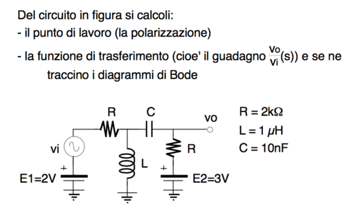

con riferimento al 2 esercizio:
-per il calcolo del punto di lavoro ho fatto così:
ho spento i generatori di segnale e ho considerato L come un cc e C come un ca
poi ho calcolato le tensioni e le correnti sui vari nodi e rami
-per il calcolo della funzione di trasferimento ho spento i generatori di tensione continua a ho calcolato vo in funzione di vi
volevo solo confrontare i risultati perché per la funzione di trasferimento trovo una forma un ò complicata
per quanto riguarda il 1 ho problemi con il generatore dipendente

Per il secondo esercizio, a denominatore devi avere un polinomio di secondo grado con tutti i tre termini. A numeratore devi avere anche un polinomio di secondo grado, senza termine noto.
Come hai fatto a calcolare la funzione di trasferimento?
Che corso di laurea e materia stai seguendo?

princ85 ha scritto:per quanto riguarda il 1 ho problemi con il generatore dipendente
Suggerirei di considerare il circuito con un'impedenza data dal parallelo
di RE e CL,espressa come Z(s), cioè in forma di Laplace.
Si possono così esprimere le correnti in gioco in funzione dei dati noti
e scrivere l'equilibrio di queste nel nodo, ottenendo G(s)=\frac{Vo}{Vi}.
