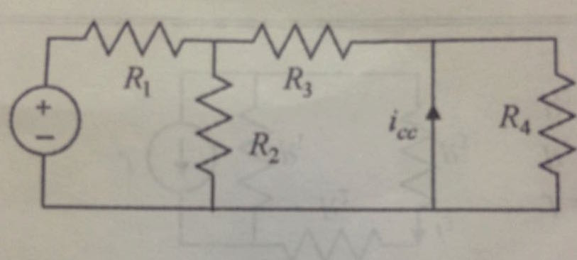

Salve a tutti... eccomi di nuovo alle prese con un problema riguardo partitori di tensione/corrente..
Non riesco proprio a capire dove sbaglio :cry:
Ecco la traccia del problema e il mio procedimento..
dati:
E=220 V
R1=10ohm
R2=0.1kohm
R3=25ohm
R4=2kohm
incognita:
icc
Ho ragionato così:
Calcolo la corrente che circola nel circuito.
Quindi la mia resistenza equivalente sarà data da:
[(R4+R3)||R2]+R1=105,29 ohm (ho trasformato tutto in ohm)
Pertento la corrente i del circuito sarà: E/Req=220/105,29=2,08V
Da qui uso la formula del partitore di corrente dicendo che la corrente che circola nella serie R1,R2 sarà data da i*((R4+R3)/(R4+R3+R1+R2))=1.98
Siccome secondo il mio ragionamento sicuramente errato la corrente che circola nella serie R1,R2 sarà uguale a quella che circola in R3 che sarebbe uguale a icc ma negativo, icc=-1,98
Risultato ovviamente sbagliato..
Qualcuno potrebbe gentilmente spiegarmi qual è stato il mio errore? Grazie mille in anticipo

Il disegno avresti dovuto farlo in FidoCadJ, visto che te l' avevo già detto.
Comunque, il cortocircuito in parallelo alla resistenza ha, per la definizione stessa di cortocircuito, resistenza nulla, quindi la corrente che scorre su R4 è nulla.
Ovvero la corrente che scorre sul corto circuito è la stessa che scorre su R3.
Per ulteriori spiegazioni fai il disegno in FidoCadJ, sarà più facile spiegare, visto che ognuno potrà usarlo e modificarlo per aiutarti.

Messaggioda Foto Utentewinnie9494 » 17 nov 2015, 19:43
Credo di esserci riuscita finalmente :D

Visto che hai un cortocircuito, in rosso, la resistenza R4 puo` essere eliminata.

Ciao, per risolvere il circuito potresti applicare Thevenin:
1) Applica il metodo di Thevenin tagliando sul ramo ai capi di R2, in modo da avere il generatore, R1 e R2.
Req= R1//R2 perché la Req di Thevenin vede il parallelo delle resistenze, avendo cortocircuitato il generatore di tensione. Quindi Req = 5ohm. Per il generatore applichi il partitore di tensione, per cui la tensione che vede l'equivalente di thevenin è (220/20)*10=110V
2) A questo punto hai in serie Req e R3, a questo punto puoi applicare nuovamente Thevenin ai capi del ramo in cui circola la corrente icc, pertanto dobbiamo identificare la tensione equivalente ai capi del secondo taglio. La tensione ai capi del taglio è (110/230)*200= 95,65V. Questo perché 230 è la serie tra R4 e la somma di Req precedentemente calcolato con R3.
3) A questo punto occorre conoscere la Req2, questa è data dalla somma tra R4 e ( Req+R3). La corrente sarà data dal rapporto della tensione calcolata con thevenin nel secondo caso e la resistenza che abbiamo appena calcolato. Icc dovrebbe essere 3,666 A.
Il metodo più semplice è quello di non considerare la Resistenza R4

Renzo87 ha scritto:Ciao, per risolvere il circuito potresti applicare Thevenin:
Mi pare complicato. Andrei di partitore di corrente e legge di Ohm
I_{R3}=-\left .\frac{E}{R_1+R_2/\!/R_3}\right |_{I_{R1}}\times \frac{R_2}{R_2+R_3}
Non mi sembra venga 3.86A

Grazie mille!! infatti il risultato è -5.87A.. dovrebbe essere questo il procedimento allora
