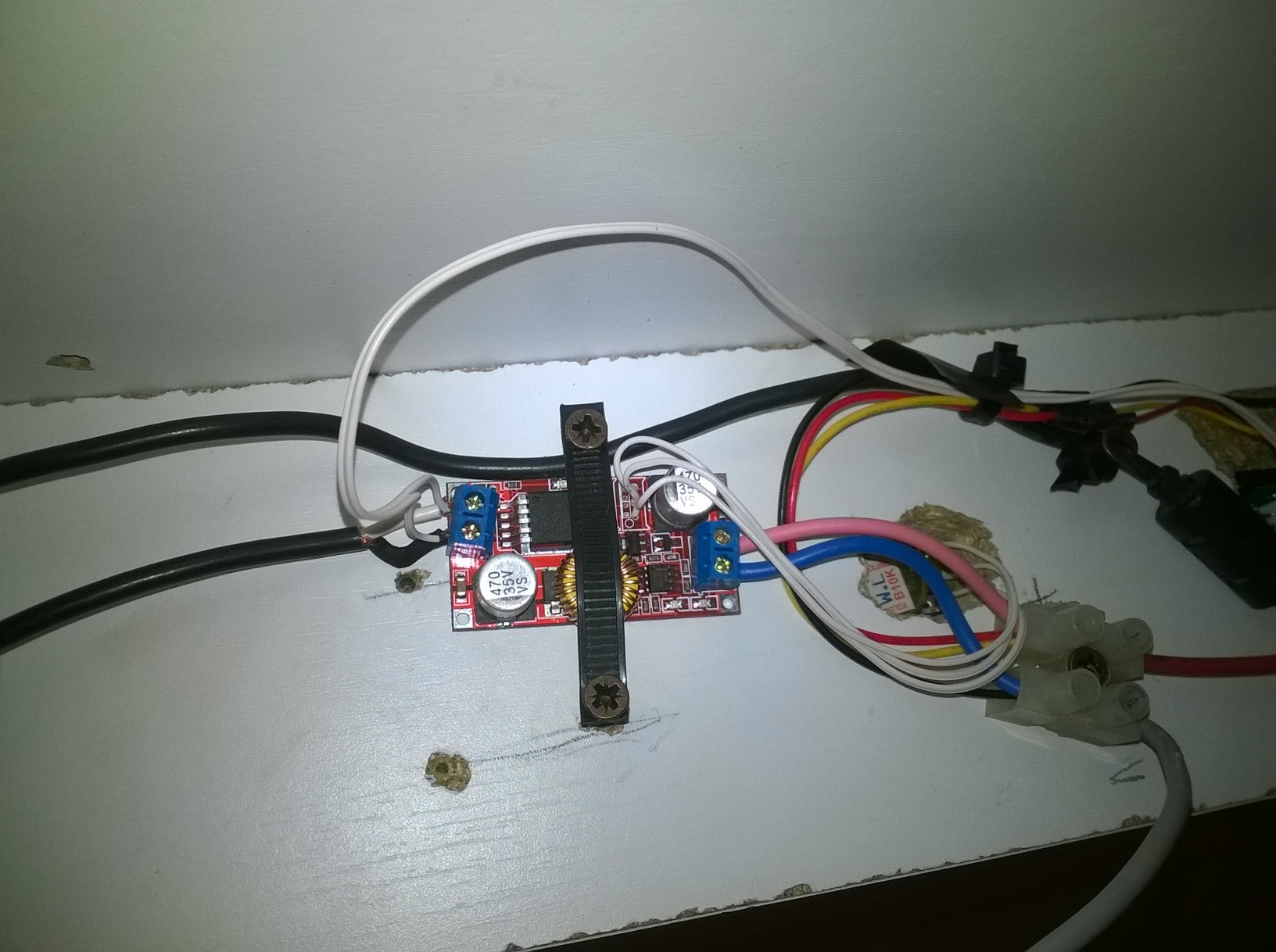

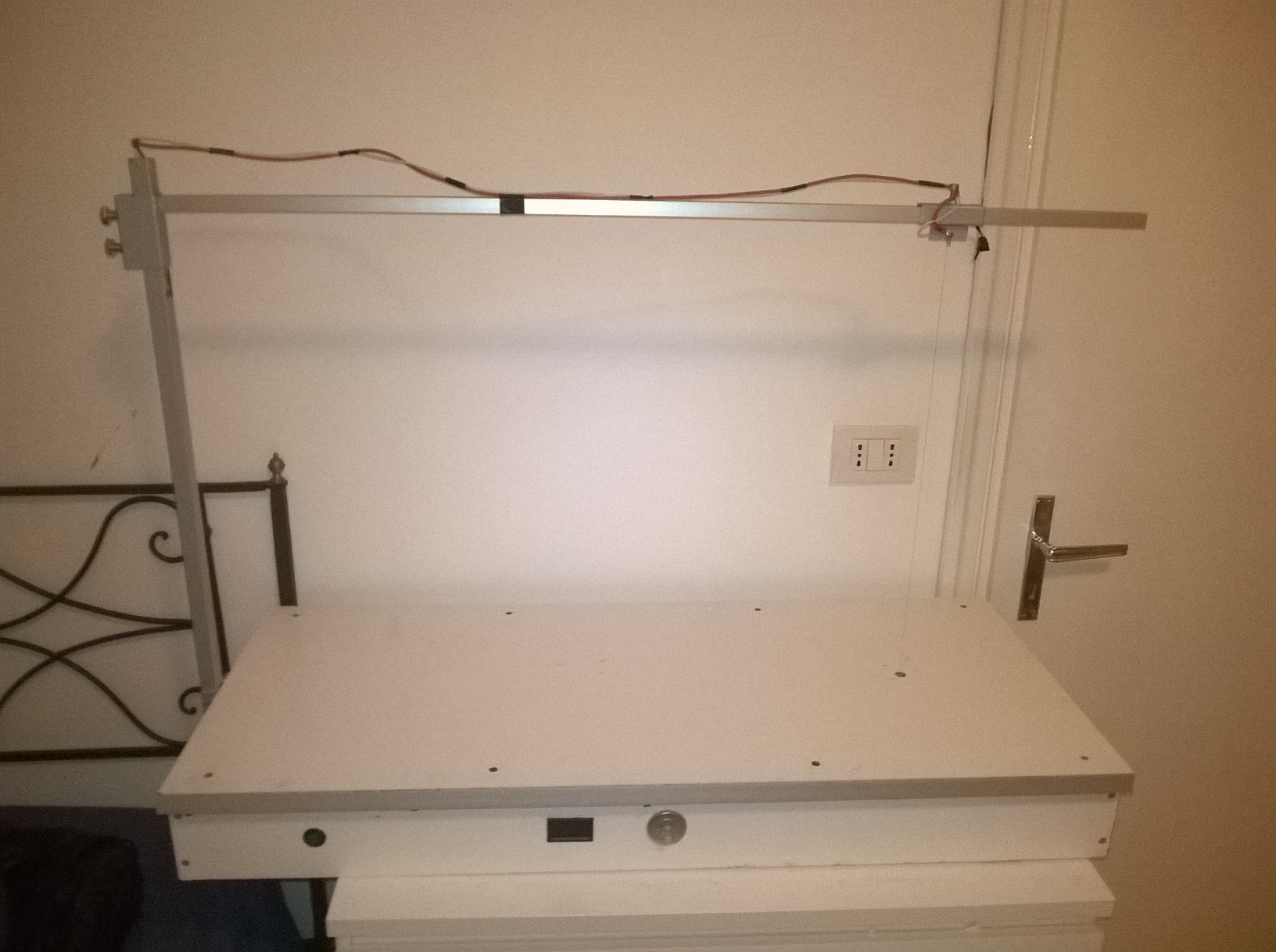

Vi scrivo per aggiornarvi:i componenti sono arrivati, ho creato un supporto in compensato, provato il filo con 50cm ed il trasformatore diretto. Beh che dire non poteva andare meglio! Taglia il polistirolo molto velocemente, però la temperatura è un po' alta anche se il filo non diventa rosso. Ho inserito lo step down e tutto funziona alla perfezione! Il taglio perfetto lo si ha intorno ai 15-16V per cui ho un ampio margine. Lo step ha due led, uno rosso ed uno blu ma non so cosa significano;ho sostituito al trimmer di regolazione un potenziometro dello stesso valore(10kohm) però la regolazione é molto sensibile. Se avete la curiosità di vedere il progetto finito, quando avrò terminato vi posterò le foto. Per adesso grazie mille per i consigli

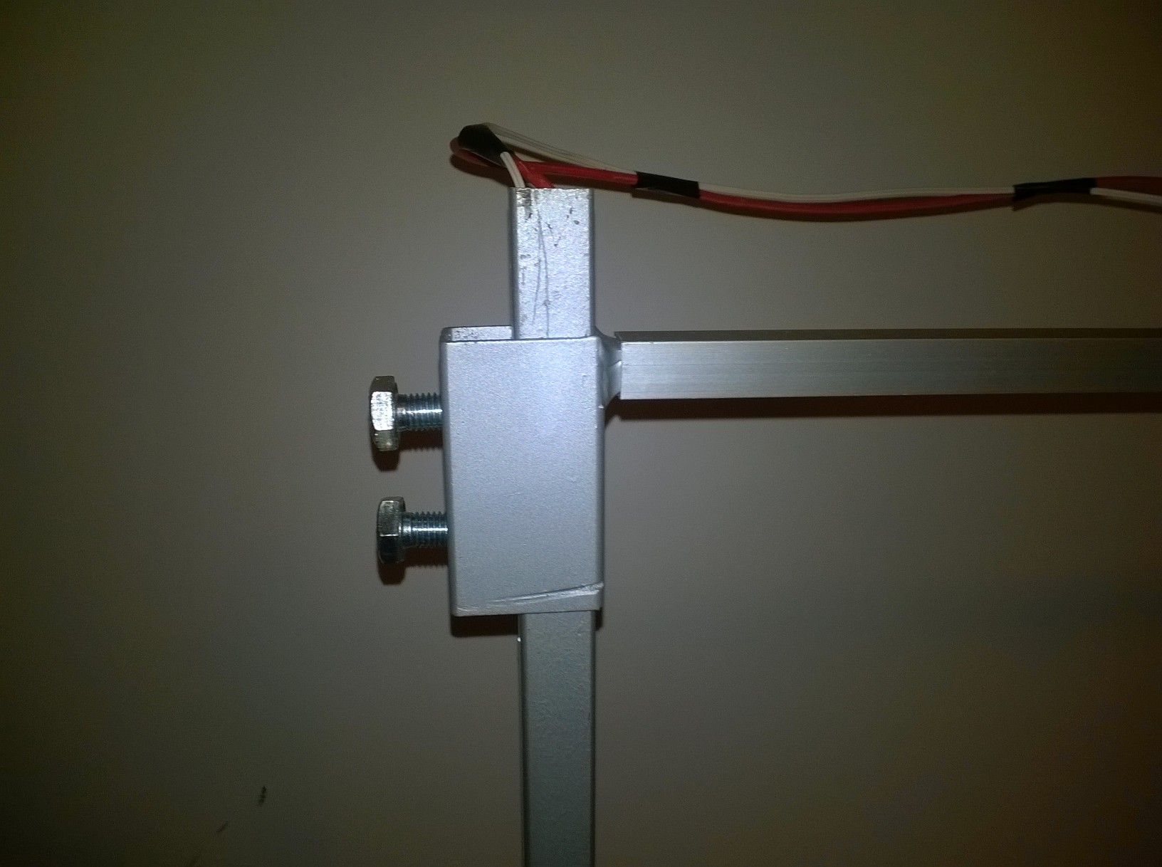

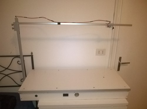

Ecco come promesso un po' di foto e spiegazioni..... questo tagliapolistirolo è in grado di fare tagli fino a 60cm di altezza realizzando tagli obliqui ed anche circolari attraverso un apposito accessorio che ho creato.

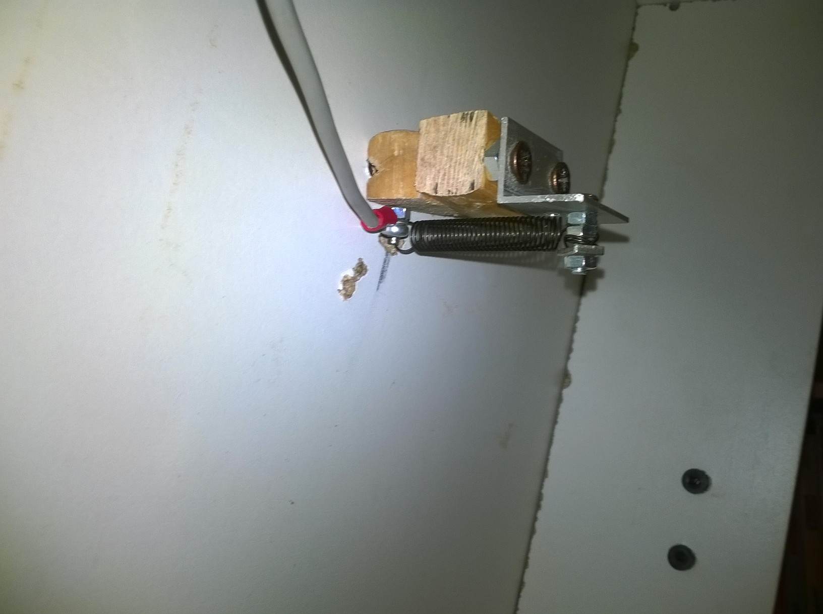

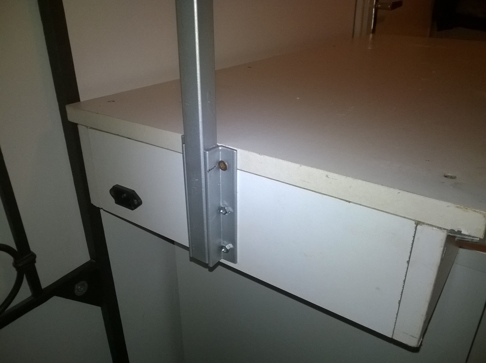

L'asta superiore è scorrevole in verticale, in maniera tale che sia possibile adattare l'altezza del filo quando viene fatto scorrere orizzontalmente per tagli obliqui attraverso l'altro morsetto posto sull'asta orizzontale; l'altro motivo è per regolare il tensionamento della molla sotto la base.

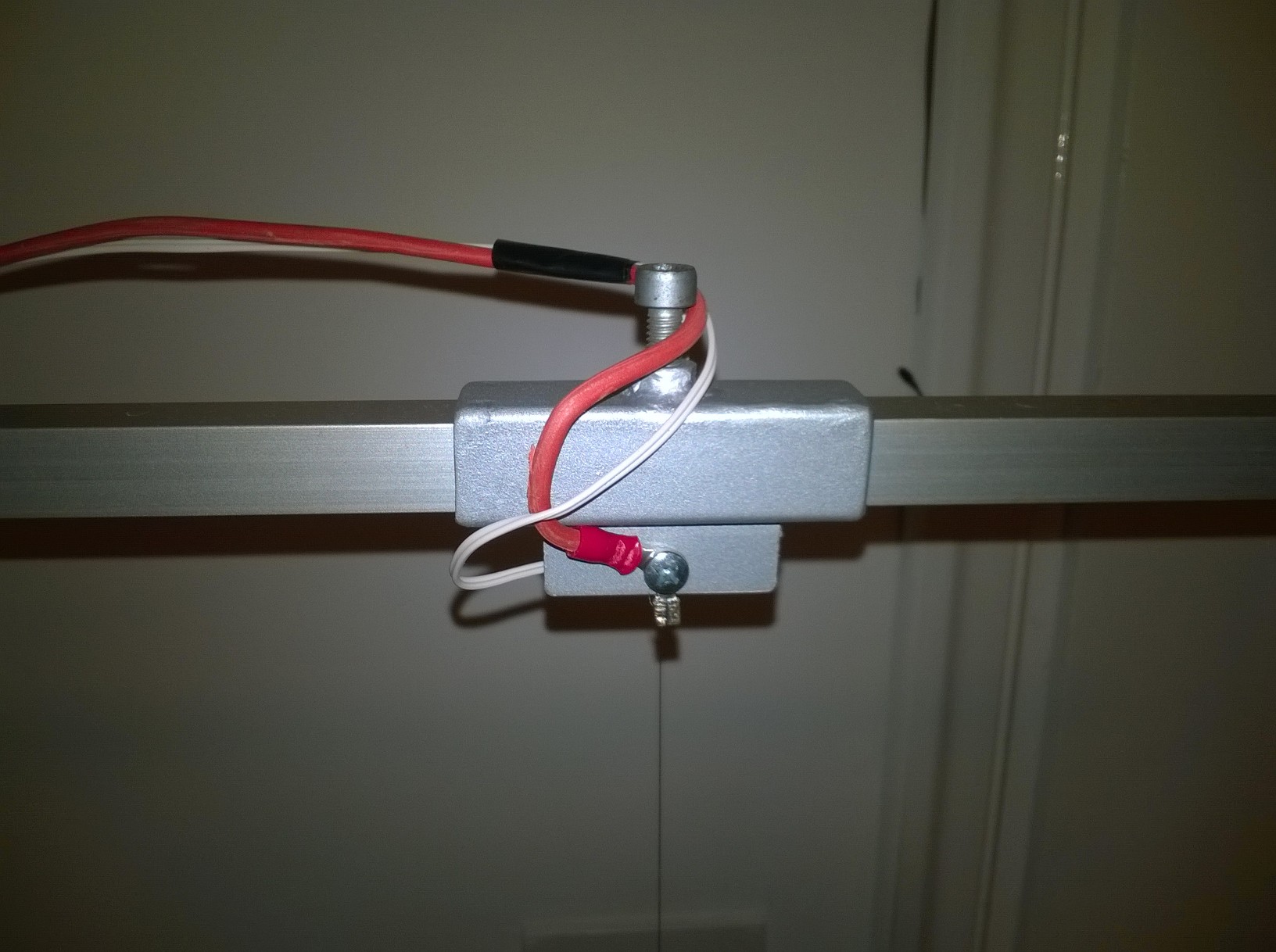

Sul morsetto orizzontale scorrevole ho montato (in foto non si vede è dietro) un led da 5mm bianco alimentato a 24 V (collegato direttamente all'uscita dell'alimentatore da PC) e direzionato direttamente alla base del filo da taglio: in questo modo quando il circuito viene alimentato si accende anche il led per illuminare la zona di taglio.

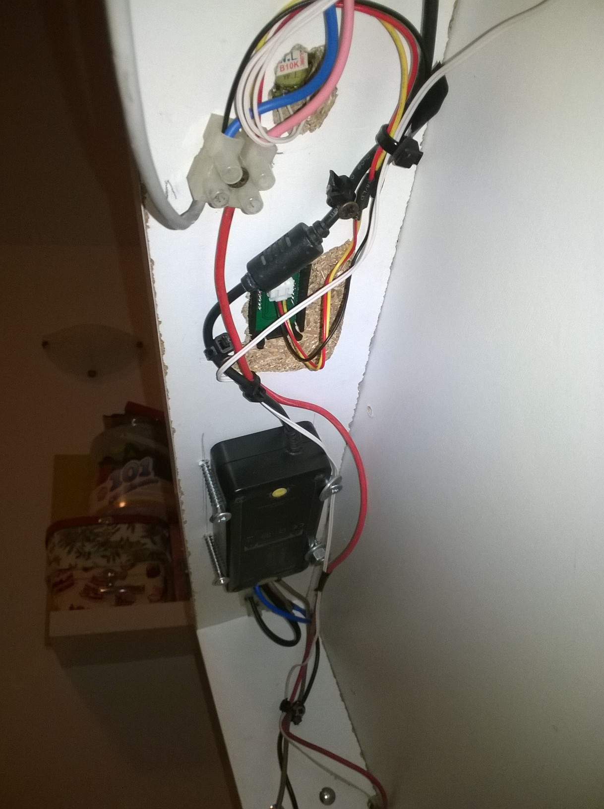

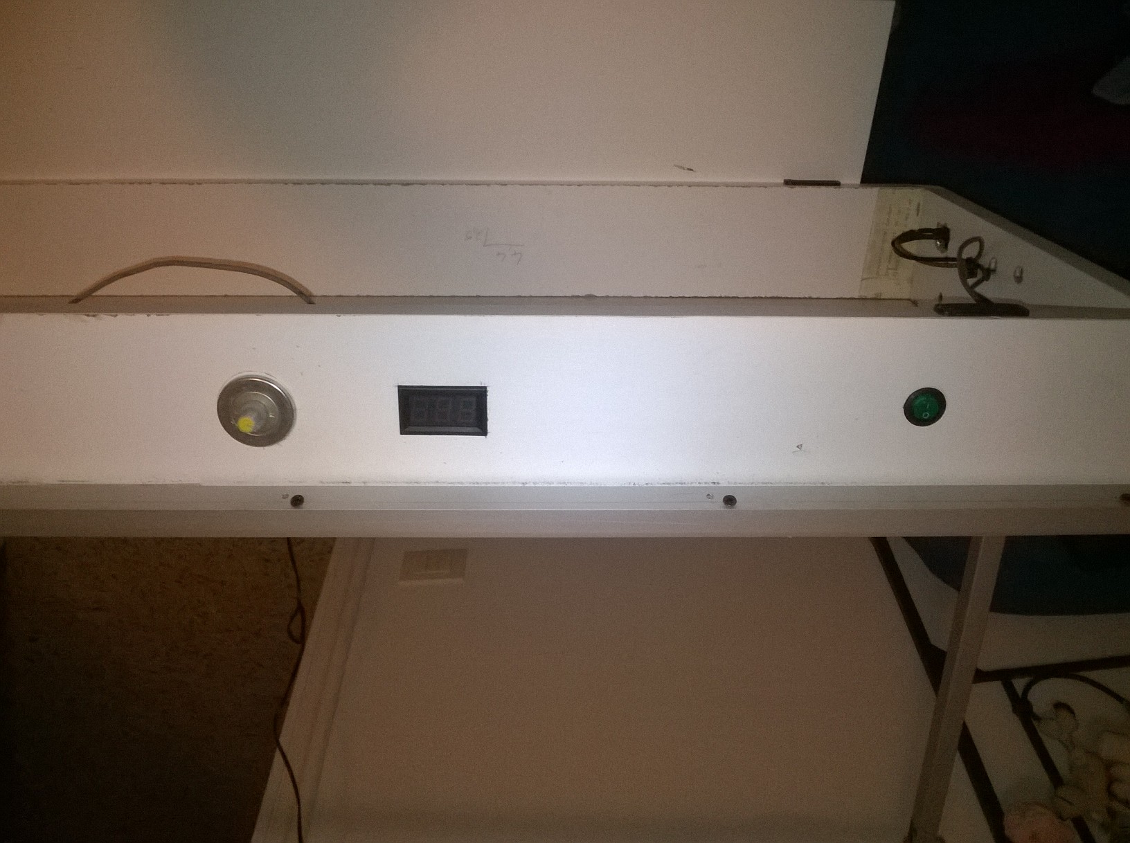

Nella base si può notare l'interruttore luminoso posto all'ingresso dalla rete 230v a monte dell'alimentatore per PC, un voltmetro ed un potenziometro da 100kohm collegato allo step down.
Il voltmetro è veramente utile perché da dei valori di riferimento ai quali attenersi: se si vuole un taglio rapido e leggermente più impreciso basta aumentare sui 18-19v, se invece si vuole un taglio perfetto ma con una lenta velocità di taglio occorre stare sui 14v. Il potenziometro è stato sostituito al trimmer presente sullo step down in maniera tale da poter effettuare la regolazione dall'esterno.
Per l'alimentazione è stato inserito sul corpo esterno una di quelle prese che si trovano sugli alimentatori dei PC fissi (non so il nome) così da poter togliere il filo quando si ripone il tagliapolistirolo o quando lo si sposta.

La parte elettrica è stata ampiamente trattata nel corso del post, però per riepilogare ho utilizzato un alimentatore per PC portatili marca trust impostato a 24 V, inserito uno step down ed utilizzato un filo al nichel cromo per taglio polistirolo.

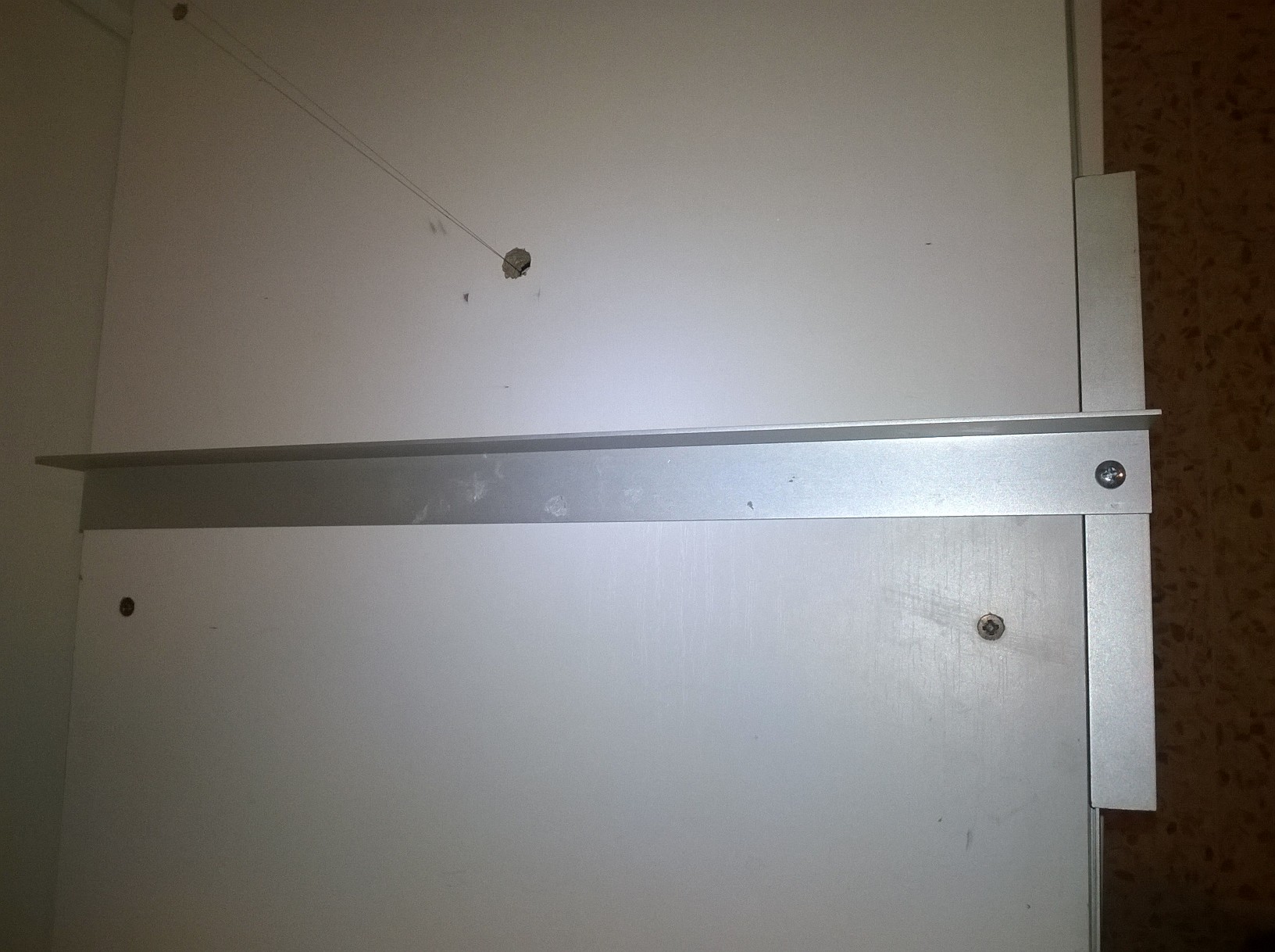

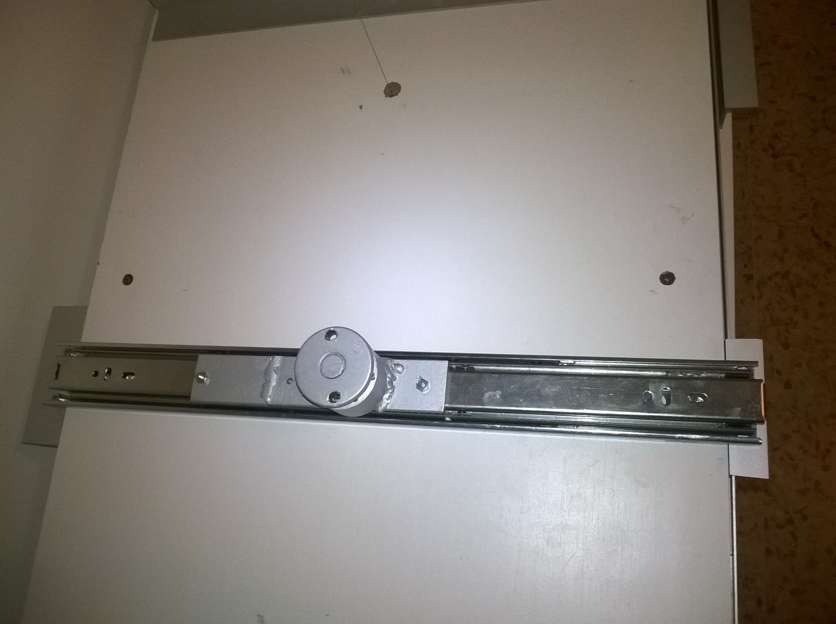

Nel bordo anteriore del piano di taglio ho avvitato un angolare in alluminio inclinato verso il bordo, in maniera tale da creare una guida a clip che fornisce un aggancio rapido per gli accessori squadra e quello per il taglio rotondo. La squadra, realizzata in maniera veramente semplice, si inserisce nella guida e la si regola attraverso la vite.

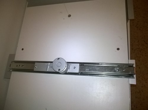

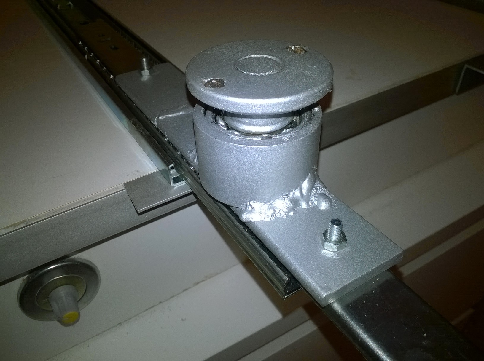

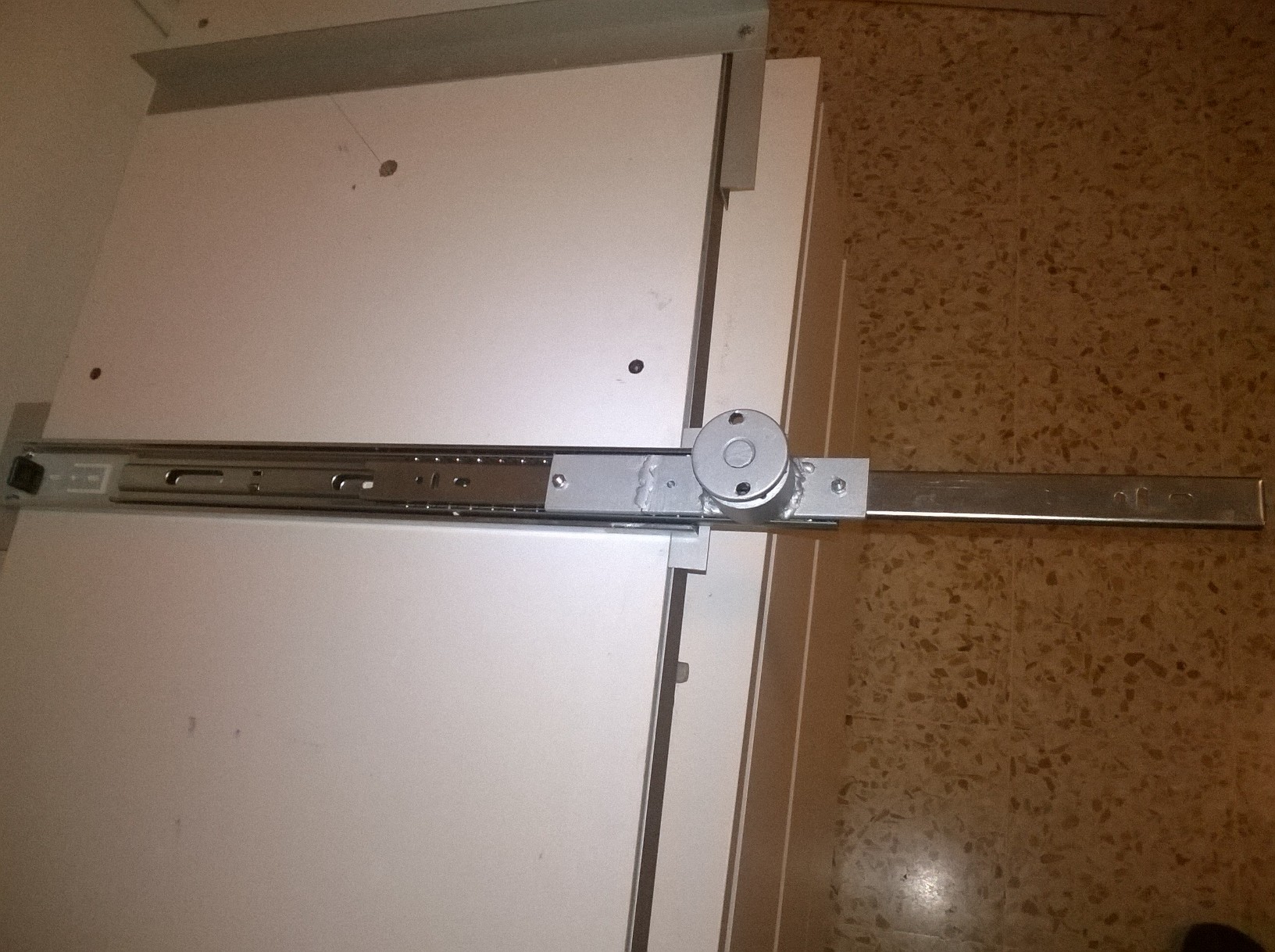

L'accessorio per i tagli rotondi è stato realizzato con una guida a rulli per cassetti dove si è montato un porta disco recuperato da un flessibile(smerigliatrice angolare) inserito in un cuscinetto a rulli. Il supporto per il cuscinetto a rulli è stato fatto con un pezzo di tubo da 1"e 1/4 saldato su una piattina ed avvitato alla guida.
Il funzionamento è semplice: si inserisce l'accessorio misurando la distanza dal filo di taglio(che sarà il raggio del disco che si vuole ottenere). Successivamente si monta un disco di supporto in legno a seconda del diametro di polistirolo da tagliare(si avvita con due vitine nei due fori di centraggio, ne ho fatti diversi da 4 cm in su), si estrae la guida verso l'esterno e vi si monta il polistirolo. Si accende successivamente il taglia polistirolo e si ritrae la guida scorrevole: ad un certo punto il filo incontrerà il polistirolo tagliandolo fino ad arrivare alla generatrice esterna del disco da tagliare. Adesso non si fa altro che ruotare il polistirolo fino a taglio ottenuto.
Il tutto funziona davvero bene, ed in ogni situazione si ottengono tagli perfetti
