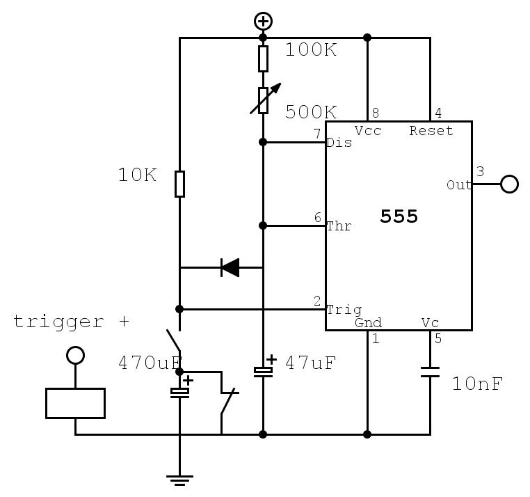

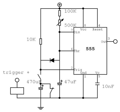

Messaggioda Foto UtenteFabioNight » 21 nov 2015, 2:42
Ecco qui ho postato il mio primo circuito disegnato con fidocad...scusatemi per eventuali(anzi sicuri)errori che troverete nel disegno....ad ogni modo i due contatti utilizzati sono riferiti alla bobina eccitata dal segnale di ingresso...
15 3
Messaggi: 23
Iscritto il: 14 nov 2015, 3:13
[19] Re: Timer monostabile retriggerabile
Messaggioda Foto Utenteclaudiocedrone » 21 nov 2015, 3:12
:-) A parte i "punti di connessione" (i pallini) inutili e qualche finezza, lo schema, come prima volta, va abbastanza bene; tuttavia allegarlo come immagine ne vanifica la funzione (modificabilità da parte di qualsiasi utente senza doverlo ridisegnare tutto da capo ogni volta); devi invece copiarne il sorgente e incollarlo tra gli appositi tag nel post; in FidoCadJ, Ctrl+A (seleziona tutto) e Ctrl+C (copia), poi vai nella pagina di risposta, clicchi sul pulsante "fcd", posizioni il cursore trai tag che compaiono, Ctrl+V (incolla) e il gioco è fatto. O_/

Messaggioda Foto Utentepaofanello » 21 nov 2015, 14:32
Come detto sopra riposta il circuito tramite i tag appositi, così possiamo modificarlo! :ok:
Guardandolo così ci sono cose che non capisco, ma aspetto che lo posti bene per parlarne.
Più che altro non capisco questa tua affermazione:
FabioNight ha scritto:io avrò così ottenuto un segnale di trig di qualche millisecondo indipendente da quanto il mio IN resta alto
questa funzione è la funzione di un oscillatore monostabile che possiamo definire "One shot".
Un output di durata scelta e basta, indipendente da quanto tempo si tenga premuto il pulsante. Ciò si realizza in maniera semplice, senza utilizzare i contatti del relè.
La cosa che non mi è chiara è che la funzione che tu richiedevi: Che fosse retriggerabile è esattamente l'opposto alla funzione "one shot".
Una cosa retriggerabile vuol dire che il conto non parte fino a che il pulsante non viene rilasciato (tu invece vuoi ottenere un'uscita indipendente da quanto tempo si prema). Inoltre se si ripreme il pulsante mentre il 555 sta ancora "calcolando" il ritardo, questo "conto" si razzera.
Questo è lo schema:
Come puoi vedere il tempo di scelto dal monostabile "parte" solo quando il pulsante viene rilasciato, e si riazzera quando questo viene ripremuto.
Che configurazione ti serve a te?
