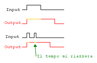

questa funzione è la funzione di un oscillatore monostabile che possiamo definire "One shot".
Un output di durata scelta e basta, indipendente da quanto tempo si tenga premuto il pulsante. Ciò si realizza in maniera semplice, senza utilizzare i contatti del relè.
La cosa che non mi è chiara è che la funzione che tu richiedevi: Che fosse retriggerabile è esattamente l'opposto alla funzione "one shot".
Una cosa retriggerabile vuol dire che il conto non parte fino a che il pulsante non viene rilasciato (tu invece vuoi ottenere un'uscita indipendente da quanto tempo si prema). Inoltre se si ripreme il pulsante mentre il 555 sta ancora "calcolando" il ritardo, questo "conto" si razzera.
Questo è lo schema:
Come puoi vedere il tempo di scelto dal monostabile "parte" solo quando il pulsante viene rilasciato, e si riazzera quando questo viene ripremuto.
Che configurazione ti serve a te?
