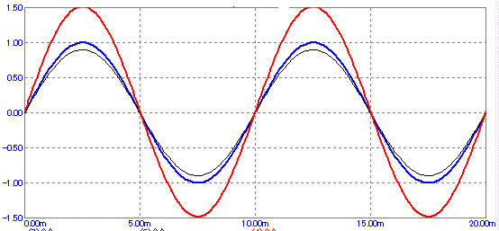

Mi sembra che tu non riesca a seguirmi.
Con riferimento alla figura del post[18] supponiamo di
porre V1=0.9V e V2=1V (quindi V2-V1=100mV)
e di voler calcolare la tensione d'uscita Vo.
Per quanto detto al post precedente, possiamo calcolare
(V+)=\frac{V2}{R3+R4} \cdot R4=0.938V
e dall'uguaglianza di V+ e V-, la corrente in R1
I1=\frac{(V+)-V1}{R1}=37.5uA
Ma poiché la stessa corrente percorre R2, si ha
Vo=(V+)+I1 \cdot R2=1.5V
In definitiva una differenza all'ingresso di 100mV
produce una tensione d'uscita di 1.5V, quindi
l'amplificazione è 15 volte (23.5dB).
Questo in continua.

Bene. Allora al posto delle batterie mettiamo dei generatori
sinusoidali a 100Hz e con moduli rispettivamente 0.9V e 1V.
Visualizziamo la situazione con una simulazione:
(traccia blu V2, traccia nera V1, traccia rossa Vo)
Si vede che al valore di picco la differenza V2-V1 è 100ma
e Vo=1.5V, rimanendo quindi confermato il guadagno di 15 volte,
come in continua.

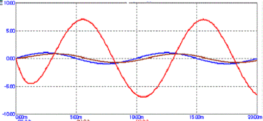

L'introduzione di C2 cambia però le cose (come già detto)
La tensione su V+ risente dell'attenuazione e
dello sfasamento di V2. Simuliamo gli andamenti con C2=1uF
(ora la traccia marrone indica la tensione su V+)
Vo balza a 8V (10V è il limite di saturazione dell'OpAmp)
dimostrando l'effetto di un piccolo condensatore già a bassa frequenza.
Sai esprimere matematicamente Vo in funzione di V1,V2,\omega e C2?
(seguendo la traccia del calcolo in continua).

Messaggioda Foto Utenteg.schgor » 26 nov 2015, 16:51
Foto UtenteElectron86 vedo che non partecipi affatto alla soluzione,
mentre risulta priva di senso la condizione del polo a 4Hz per C2 -> \infty.
Il calcolo di Vo con segnali in alternata e con C2 in parallelo ad R4,
richiede la determinazione della tensione V (sia V+ che V-)
agli 'ingressi dell'operazionale.
Questa può essere ricavata considerando la rete di V2
con R3 e una Z parallelo di C2 e R4 (Z=\frac {R4}{R4\cdot j \omega C2+1})
Assumendo (come nella simulazione )
V1=0.9 \cdot \sin(\omega t)
V2=1 \cdot \sin(\omega t)
si ha:
Vo= M \cdot \sin(\omega t + \phi)
con : \quad M= 1 \cdot \left | \frac {Z}{R3+Z} \right |
e : \qquad \phi = arg(\frac {Z}{R3+Z})
Infine, con il calcolo della corrente in R1, si determina Vo:
Vo=V+\frac{V-V1}{R1} \cdot R2
Indicizzando il tempo (fra 0 e 20ms) e con \omega=628 (100Hz)
e C2=1uF, si ottengono gli stessi grafici visti nella simulazione del post[23].
