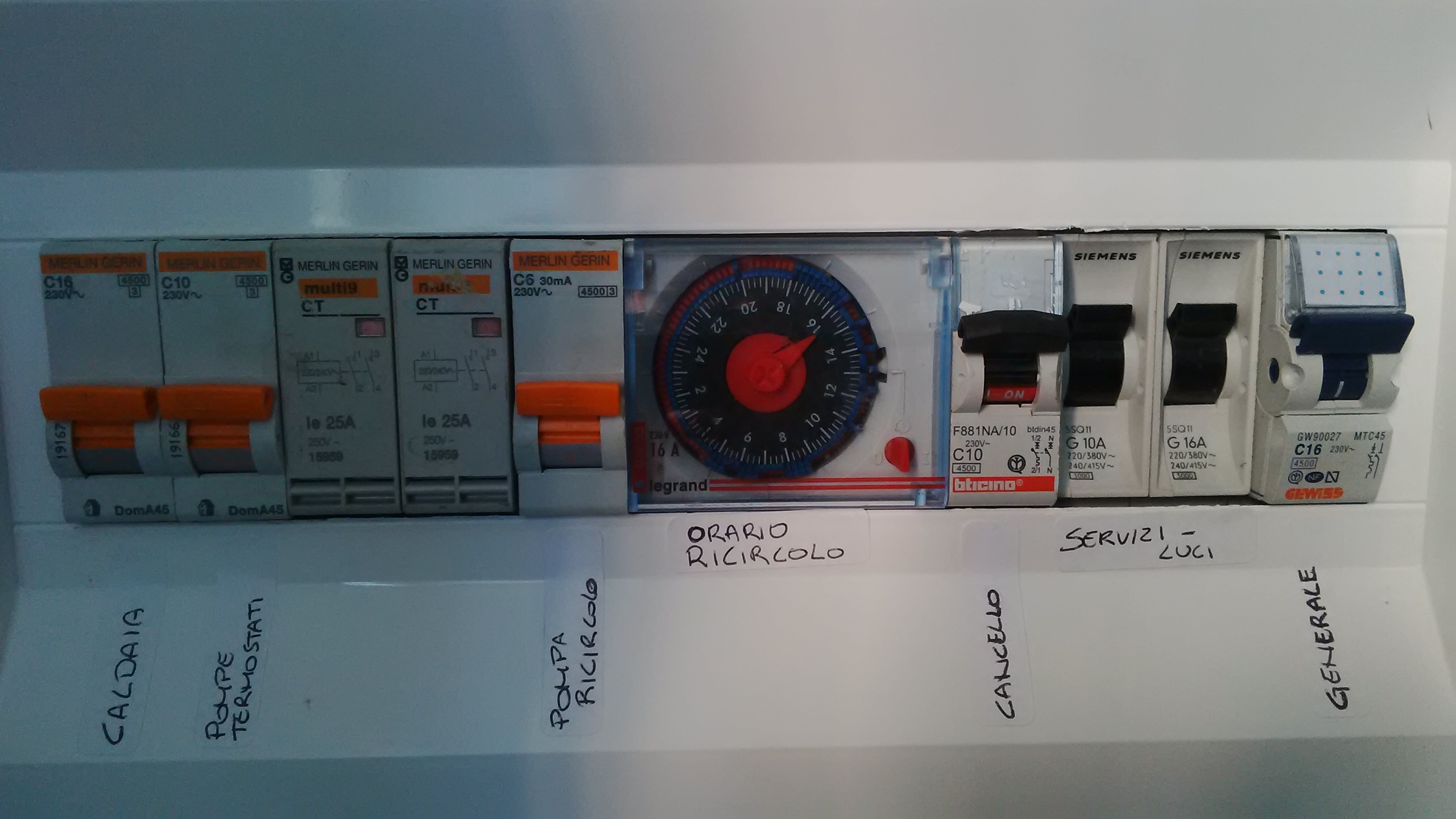

Salve a tutti,
ho una domanda di base, per me piccolo novellino.
La mia domanda si pone perché ho un locale caldaia all'esterno di casa e in quel quadro ci hanno messo le mani in troppi(4 marchi diversi di materiale)...Infatti se capita che scatta un'interruttore nel quadro, non è abbastanza veloce e alla fine mi scatta il salvavita in casa...non mi sembra normalissimo.
Ora mi chiedo, come si decidono le varie classi di appartenenza dei magnetotermici, come si calcolano? Vedo che ho dei C16, c10, g16, g10, c6.... vorrei fare chiarezza e pulizia!
Mi sembra più corretto che se scatta l'interruttore delle elettropompe, scattasse al massimo il generale del quadro, ma non quello in casa... sbaglio?
Grazie a tutti! Andrea

[2] Re: Curiosità magnetotermici e dintorni
Messaggioda Foto Utentefabiosge » 26 nov 2015, 13:34
Non sbagli, si chiama selettività. Ma nel dimensionamento e progetto di un impianto non è l'unico aspetto da tenere in considerazione, e non certo il primo in ordine di importanza, posto che invece spetta alla sicurezza. Detto questo, elettricisti o progettisti non ci si improvvisa, e siccome non sei abilitato evidentemente a fare certi lavori, non devi farli. [-X
Chiama un Elettricista esperto! :-)
Se sei comunque interessato ad approfondire l'argomento troverai in rete guide che fanno al caso tuo.
ciao

[4] Re: Curiosità magnetotermici e dintorni
Messaggioda Foto Utenteand90 » 26 nov 2015, 14:22
Ecco a voi.
Secondo il vostro esperto parere, è equilibrato? soprattutto l'interruttore generale; La potenza prelevata è molto bassa...il carico maggiore lo fa la lavatrice. Il resto dei componenti non supera i 150w/h di picco.

[5] Re: Curiosità magnetotermici e dintorni
Messaggioda Foto UtenteMike » 26 nov 2015, 14:30
Nel quadretto in questione non vedo problematiche particolari, ci sono interruttori recuperati (quelli della Siemens) e di marche diverse, ma ai fini pratici non ravviso problemi di sicurezza (per i motori fino a 500 W non è obbligatoria la protezione dal sovraccarico). La selettività in termini di cortocircuito non ha alcun senso. Se ti salta il differenziale generale è perché non ce l'hai in questo quadretto, la protezione dai contatti indiretti è affidata al differenziale del centralino di casa. Se vuoi rendere selettivo il tutto, puoi installare solo un magnetotermico differenziale dedicato al quadretto. Per fare questo ti devi rivolgere ad installatore qualificato DM 37/08.
Michele Lysander Guetta
Foto UtenteMike
55,6k 7 10 12
Messaggi: 17001
Località: Conegliano (TV)

[10] Re: Curiosità magnetotermici e dintorni
Messaggioda Foto Utentemagoxax » 26 nov 2015, 22:41
Molto bella la foto del centralino. :?:
Ci sono quei due Siemens 5SQ11 in curva "G" da 3 kA che non so se sono vecchi oppure sono per mercati non europei.
Inoltre c'è quel Merlin Gerin C6, 30 mA da un modulo; mai visto niente del genere.
Qualcuno ha notizie?
