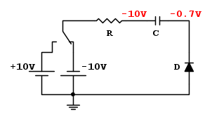

Messaggioda Foto Utente001101 » 26 nov 2015, 19:58
@g.schgor
sul grafico non è possibile visualizzare anche la variazione a 9,3V e a 0,7V ?
volevo approfittarne per chiedere anche una cosa, sul grafico Vout... io non mi trovo..
questo di fatto è un circuito di aggancio.. per cui il circuito "aggancia" il picco inferiore del segnale di ingresso ad una tensione prossima a 0,7V ed il risultato è una traslazione verso il semipiano positivo della tensione di ingresso ... per cui mi sarei aspettato tutto al di sopra dello 0 per Vout e un picco a +20V
Come è possibile? cosa sto sbagliando??

[12] Re: Circuito di Aggancio x Esame
Messaggioda Foto Utenteg.schgor » 26 nov 2015, 21:50
Dall'ultimo grafico si vede nettamente che la tensione del condensatore
non arriva mai a 10V (positivi o negativi) appunto per la caduta di tensione sui diodi.
Per il resto direi che la tensione d'uscita va a zero
quando il condensatore si è caricato (non passa più corrente
quindi non c'è alcuna tensione sull'uscita).

[13] Re: Circuito di Aggancio x Esame
Messaggioda Foto Utente001101 » 26 nov 2015, 21:53
Ok ma la Vout non dovrebbe essere comunque circa 18V ?
Foto Utente001101
18 4
Messaggi: 81
Iscritto il: 20 mar 2015, 16:59
[14] Re: Circuito di Aggancio x Esame
Messaggioda Foto Utenteg.schgor » 26 nov 2015, 21:59
Perché? le tensioni +10V e -10V sono riferite
ad un "comune" (0V) anche se non indicato nello schema.

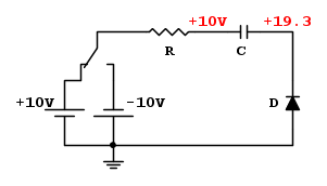

[15] Re: Circuito di Aggancio x Esame
Messaggioda Foto Utente001101 » 26 nov 2015, 22:21
perché il circuito di aggancio prende il picco minimo e lo trasla al di sopra dello zero...
è così che funziona un circuito di aggancio da quel poco che ho letto, no? o per lo meno era quello che mi sare aspettato... adesso cercherò di arrivare al risultato da te postato in qualche modo :)

[16] Re: Circuito di Aggancio x Esame
Messaggioda Foto Utenteg.schgor » 26 nov 2015, 22:51
Ma sei sicuro che quello sia il circuito che pensi?
vedi qui la spiegazione dei circuoiti di aggancio.
Credo che nel tuo schema ci sia un diodo di troppo...
Foto Utenteg.schgor
57,8k 9 12 13
Messaggi: 16971
Località: MILANO
[17] Re: Circuito di Aggancio x Esame
Messaggioda Foto Utenteg.schgor » 27 nov 2015, 8:23
Dalla mancanza di risposte deduco che non hai ancora capito
l'errore del tuo circuito rispetto a quello che vorresti ottenere.
Ti lascio pensare ancora un po' prima di darti la soluzione.

[18] Re: Circuito di Aggancio x Esame
Messaggioda Foto Utenteg.schgor » 27 nov 2015, 11:11
Foto Utente001101, visto che non rispondi, do il mio parere
e poi chiudo.
Da quanto ho capito mi sembra tu cerchi questo
Dopo un transitorio (RC), il condensatore si carica
a 9.3V (col + verso destra).
Commutando il deviatore si ha:
ottenendo così una tensione d'uscita circa doppia
di quella del segnale d'entrata.

[19] Re: Circuito di Aggancio x Esame
Messaggioda Foto Utente001101 » 27 nov 2015, 17:43
IN realtà no.. semplicemente dovendo risolvere il circuito da me postato.. pensando (errando9 che si trattasse di un circuito di aggancio, facevo riferimento per aspettative a quest'ultimo...
credo di aver trovato ache una piccola soluzione su come "conciliare" i grafici (in stile elettrotecnica) con l'evoluzione dinamica
