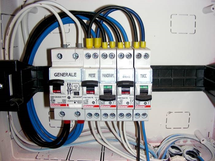

si trovano spesso su ebay.
io mi guarderei dal montarne.
a me sembra un quadro fatto con materiali di recupero, a cominciare dai siemens, molto probabilmente unipolari, destinati ad usi diversi da quello in esame
ho dato uno sguardo in giro e confermo che sono materiali venduti ( o svenduti su ebay).
chi ha realizzato una simile cosa?
3 kA non sono ammessi in italia. tanto per fare un esempio

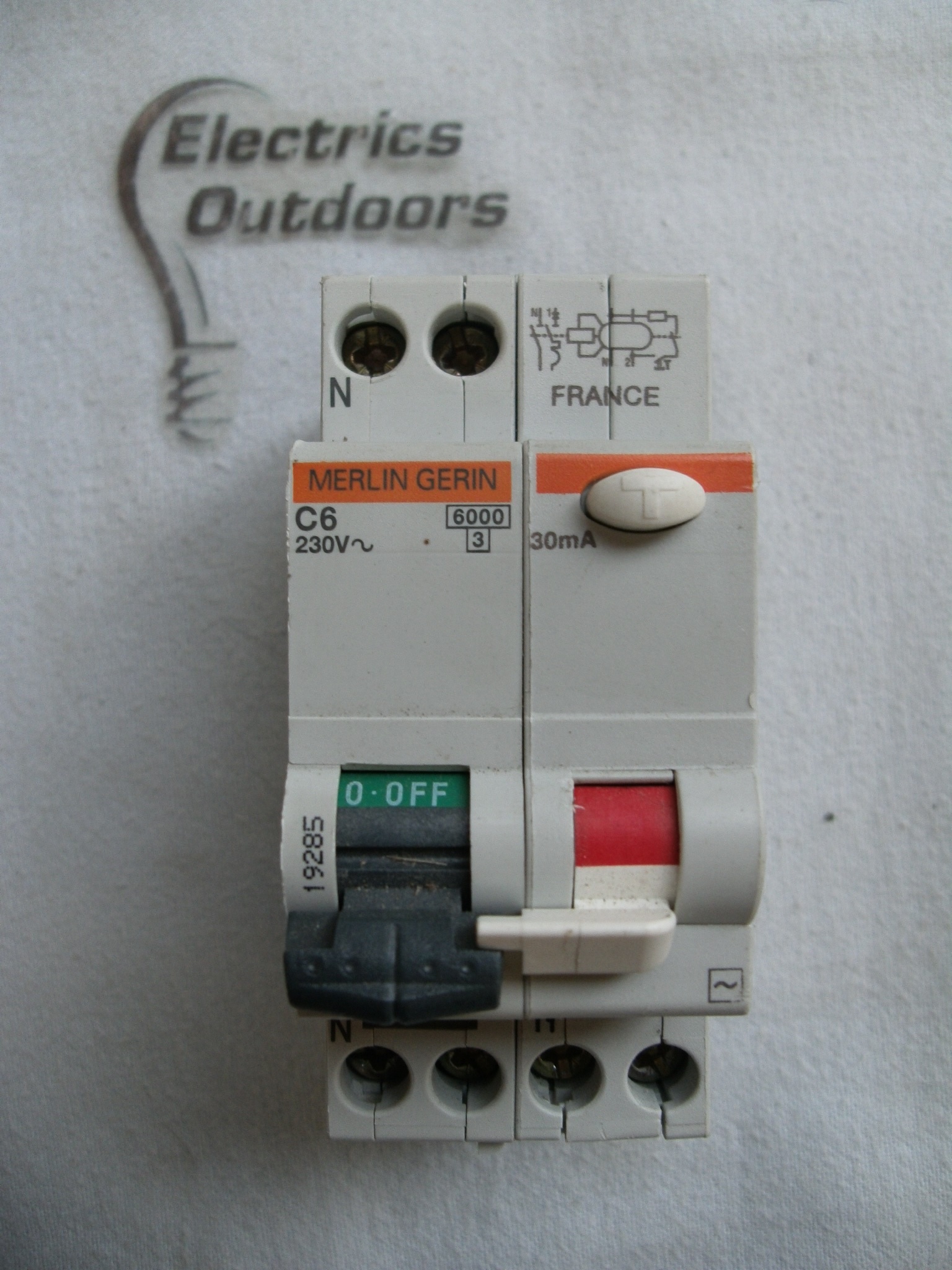

Foto Utentemagoxax ha scritto:Ci sono quei due Siemens 5SQ11 in curva "G"
non ricordo di averli mai visti, anche se ricordo bene quella serie, la G dovrebbe essere del tutto analoga alla C, uso "standard" in pratica [ricorda la sigla dei fusibili ad uso generico gG]
magoxax ha scritto:Inoltre c'è quel Merlin Gerin C6, 30 mA da un modulo; mai visto niente del genere
ero a conoscenza di interruttori differenziali (non blocchi associabili) in un modulo, anche se non né ho mai utilizzati né visti
ma questo vecchio (?!) Merlin Gerin sembra non esistere in nessun catalogo passato, eppure sembra coetaneo delle serie affiancate alla sua sinistra
sono stato venti minuti a cercare su google notizie in merito, niente di niente!
ho persino pensato ad un errore di stampigliatura, una specie di pezzo raro da collezione
a questo punto ho una proposta, facciamo una votazione favorevoli & contrari, affinché quell'interruttore venga sostituito al più presto con un analogo quasi simile, in modo da potere essere delicatamente aperto e pubblicamente fotografato nelle sue parti interne :mrgreen:

ivano ha scritto:a me sembra un quadro fatto con materiali di recupero, a cominciare dai siemens, molto probabilmente unipolari, destinati ad usi diversi da quello in esame
Visto che sei della zona potresti anche venire a vedere lo scempio! Abito a Faloppio! O_/ :-P
Questo è il mio groviglio.
Io un quadro lo farei così. Ordinato e semplice...
apparentemente privo del pulsante di test
A me risulta questo a 2 din dopo qualche ricerca, ma del mio nemmeno l'ombra...
Ho dato un'occhio e sono differenti le marchiature... compare il logo IMQ, ma non come gli altri interruttori che presentano anche i marchi "certif" e Kema keur. Nessun riferimento di codice se non quello interno di Schneider e. #-o
