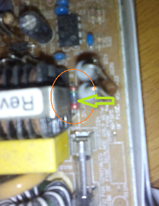

Si è guastato un decoder relativo ad una vecchia TV.
In pratica inserendo la spina non si accende piu' nessun LED nella mascherina frontale... quindi l'ho aperto, sperando di poter trovare un problema nella parte di alimentazione.
Il fusibile è integro... è gia' qualcosa...
Ho notato che quando alimento con la tensione di rete c'è un componente che ha un compotamento strano.
E' quello nel cerchietto in foto (si, scusate, la foto non è il max).
Sembra una resisenza, con le sue bandine colorate, ma sembra anche coperto da uno smalto trasparente... e, proprio attraverso questa parte non opaca, vedo un bagliore all'interno.
In pratica si crea un continuo arco elettrico che produce una tremolante luce (bianca).... avviene nel punto indicato dalla freccia.
Sapete dirmi che compoenente possa essere, e se quella luce è una cosa normale o se il problema è magari proprio li?

Dalla foto non si capisce nulla :(

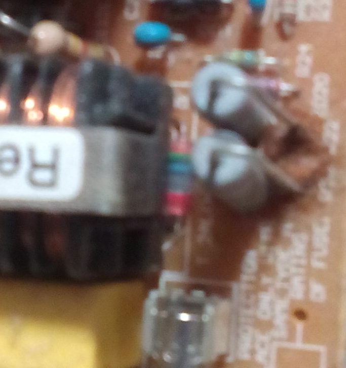

Messaggioda Foto UtenteRussell » 29 nov 2015, 17:40
Non ho nessuna lente a casa, la vedo dura migliorare la foto :evil:
ho provato ad aggiungere un po' di luce :idea:
non riesco a fotografarlo da altre angolazioni, perche' è coperto sui 2 lati lunghi da un trasformatore e da quelle 2 resistenze (?) grigie. :evil:
Ah, appunto, è da notare che è saldato praticamente a ridosso di quel trasformatore che si vede, questo dovrebbe essere eventualmente un aiuto a riconoscere il componente.
Intanto segnalo che a partire dall'alto (in foto) il colore delle bande è:
    verde
    azzurro
    trasparente??? :shock:
    rosso
any help?

Mi dispiace Foto UtenteRussell ma così è veramente impossibile aiutarti.
Al massimo indica marca e modello, magari ci si arriva per altre vie :roll:

mah... secondo me è uno zener... che frigge :(
dai colori che ho fornito si riesce a capire le caratteristiche?

Io posso solo dirti che i colori verde e azzurro(o blu) significano 5 e 6. E questo vale per i resistori, condensatori, zener non credo, fusibili forse... insomma è un bel casino.
Ma scusa proprio non ce la fai a fare una foto più nitida?

Messaggioda Foto UtentePiercarlo » 29 nov 2015, 18:07
A me ricorda uno scaricatore di sovratensione del tipo che una volta (ormai lo si può dire) si montavano sul circuito stampato su cui si innestava lo zoccolo dei cinescopi. In quel caso servivano a proteggere il resto del circuito dal cosiddetto "flashover", ovvero dalla scarica di accumuli elettrostatici sul CRT.
Che cosa ci faccia in un alimentatore francamente non lo so ma, più che essere un guasto pare la segnalazione di un guasto avvenuto nei dintorni, che è tutto da trovare. QUalcuno competente di alimentatori switching alimentati direttamente dalla rete elettrica potrebbe chiarire la questione, soprattutto tenendo conto che l'avvolto accanto al componente più che il trasformatore sembra essere il filtro di rete che vi è all'entrata di questi alimentatori e che l'accensione di tale componente potrebbe indicare una risonanza in atto su una delle bobine del filtro provocata dal guasto di qualche altro componente.
Ipotesi da prendere comunque con le pinze..

Messaggioda Foto Utenteibra » 29 nov 2015, 18:14
Mi sa che ha ragione Foto UtentePiercarlo :ok:
Se è uno scaricatore e la tv è vecchia (sì ma quanto vecchia?) allora tutto torna. E' uno scaricatore che... sta scaricando appunto :mrgreen:
Io però li ho sempre visti stampati sotto all'impedenza anti-disturbo di rete, mai sottoforma di componente tradizionale, o almeno fatti non così.
Aggiungo inoltre che se è uno scaricatore, dovrebbe essercene un altro uguale sull'altro fianco del filtro anti-disturbo e magari anche lui sta sfiammando.
