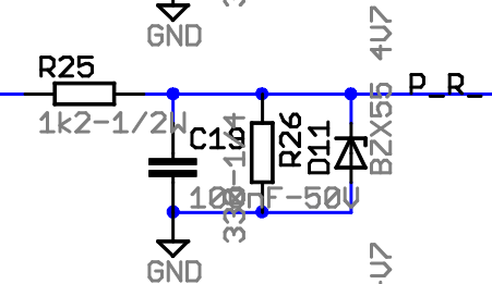

Messaggioda Foto UtenteCandy » 29 nov 2015, 13:46
Per ciascuno ingresso digitale che deve essere interfacciato al mondo esterno, uso e vedo usare delle soluzioni simili a quelle dell'immagine che ti posto. (Uso l'immagine e non FCD per urgenza...)
Senza nome.png (20.75 KiB) Osservato 6443 volte
In questo caso l'ingresso è per segnali a 24 V. Dovrai correggerlo lievemente, ad esempio semplicemente invertendo tra loro le resistenze 330 ed 1k2.
Per il resto, applica un piccolo condensatore di filtro su MCLR e, sopratutto, sul circuito. Magari postane lo schema...

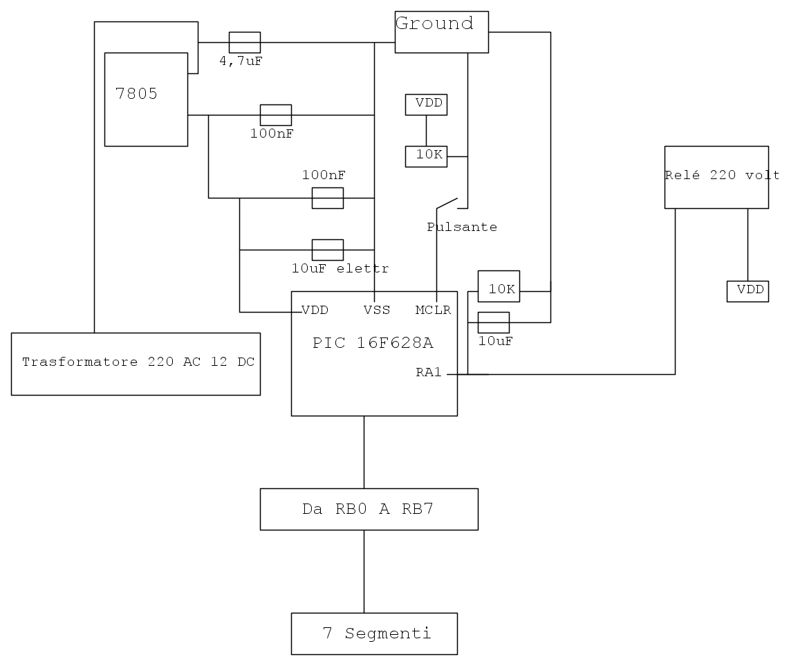

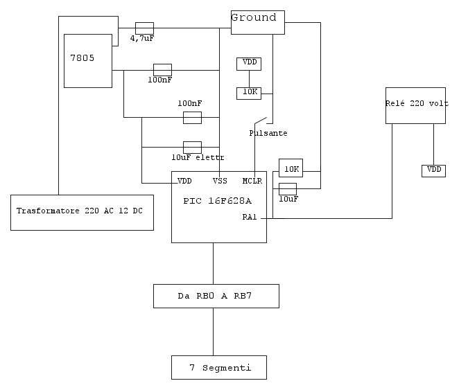

Messaggioda Foto UtenteDavide90 » 8 dic 2015, 18:59
Ragazzi, come promesso ecco lo schema:
Credo che renda l' idea di ciò che ho fatto, le porte RA0, RA2,RA3,RA4 sono lasciate flottanti ma settate come output, pertando non dovrebbero dar problemi.
Foto UtenteCandyquello che hai postato sembra un filtro bassa basso con uno zener e una resistenza in più , puoi spiegarmi a cosa servono lo zener e la seconda resistenza ed in che modo è possibile dimensionarlo?

Messaggioda Foto UtenteSerTom » 8 dic 2015, 19:10
Allora hai collegato un pulsane all'ingresso di RESET ?
Suppongo si configurato come semplice I/O, giusto ?
E a livello di "antirimbalzo" che precauzioni usi ?
Bye O_/ Ser.Tom
P.S.: gli schemi elettrici non si disegnano così (almeno se vuoi far capire cosa hai fatto ...) ! [-X
Foto UtenteSerTom
4.222 1 4 9
Messaggi: 1950
[20] Re: Problemi reset PIC con relè a 220 V
Messaggioda Foto UtenteDavide90 » 8 dic 2015, 19:18
L'antirimbalzo è software:
Codice: Seleziona tutto
if (PORTAbits.RA1){
      __delay_ms(900); //antirimbalzo
            if (PORTAbits.RA1){
Puoi darmi delle indicazioni su come disegnare lo schema elettrico?
