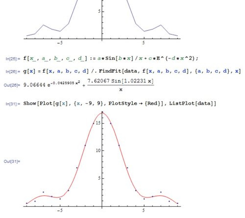

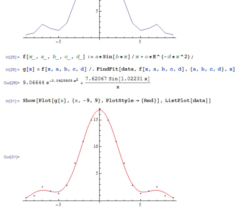

Codice: Seleziona tutto
In[32]:= Table[{x, g[x]}, {x, -9, 9}]
Out[32]= {{-9, 0.475935}, {-8, 1.49667}, {-7, 1.95904}, {-6,
  1.76788}, {-5, 1.72188}, {-4, 3.03948}, {-3, 6.36914}, {-2,
  11.0368}, {-1, 15.1912}, {0, Indeterminate}, {1, 15.1912}, {2,
  11.0368}, {3, 6.36914}, {4, 3.03948}, {5, 1.72188}, {6,
  1.76788}, {7, 1.95904}, {8, 1.49667}, {9, 0.475935}}
In[33]:= Limit[g[x], x -> 0]
Out[33]= 16.8571

Messaggioda Foto UtenteRussell » 29 nov 2015, 23:54
ullallà
niente male
avevo provato a giocherellarci con Octave (sono un po' arrugginito), ma la funzione di fitting automatica mi finiva sempre con il far prevalere la gaussiana, togliendo importanza alla sinc, che poi non riusciva piu' a farsi vedere per sovrapporsi alle 2 gobbettine laterali.... insomma, un mezzo fallimento
Concludendo :mrgreen: , la tua interpolazione è venuta parecchio meglio :ok:
