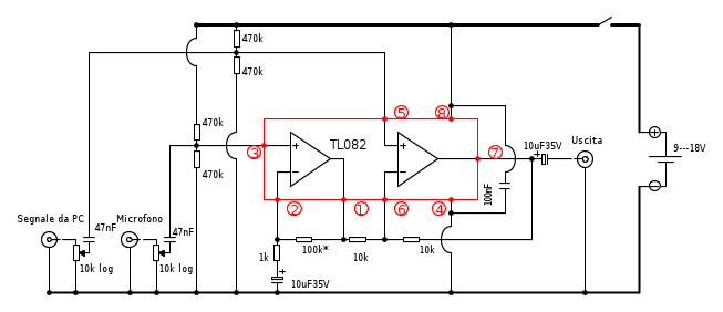

Ti invito ancora ad utilizzare fidocad per lo schema!! io sono paziente ma in questo forum c'è chi potrebbe alterarsi molto per quegli scarabocchi :mrgreen:
Il punto che hai evidenziato non è un punto di collegamento, lo si capisce dal fatto che manca il pallino.
Spero di aver interpretato correttamente le tue difficoltà...di certo la chiarezza non è il tuo forte!
Questo, che farà storcere il naso a molti, sicuramente ti sarà utile ;-)

strato ha scritto:...Ho aperto già una discussione dove tutti quanti mi hanno aiutato e stanno continuandomi ad aiutare però mi chiedevo se con questa soluzione pure si poteva fare...
Ciao Foto Utentestrato,
mi pare che nell'altra discussione ti abbiano già proposto di miscelare i segnali con circuiti ad operazionali analoghi a questo...e comunque non mi pare sia un problema miscelare i segnali generati dagli oscillatori, credo che i problemi siano altri.

Ciao ragazzi :) io sono nuovo :) io nel circuito di bruno non vedo i trimmer per regolare il volume..ci sono e io nn li vedo oppure non ci devono essere?grazie mille

le regolazioni sono quelle a sinistra, con etichetta "10k log"

Ahh è veroo che scemo!! Ahah ma quindi questo progetto andrebbe bene se io volessi fare un mini mixer a due canali solo per la regolazione del volume? Mi spiego meglio...fatto questo lo posso collegare a virtual dj per mixarci con il computer?

per risponderti occorre che tu ti spiegassi ancora meglio: non tutti sanno, o meglio io non so, cosa sia un virtual dj e che caratteristiche abbia il segnale audio da esso generato, e non mi è chiaro nemmeno quale sia l'altro segnale che vorresti miscelare al primo, forse quello in uscita dal computer?

Foto UtenteBrunoValente la configurazione sommatore dell' op amp non va bene come base per fare un mixer?
