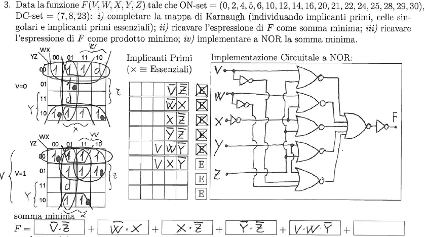

Ciao a tutti , sto guardando l'esercizio di un esame di elettronica
Sapendo la somma minima , c'è qualche proprietà algebrica per calcolarmi il Prodotto Minimo o devo usare un'altra volta le mappe di Karnaught con i maxtermini ?
