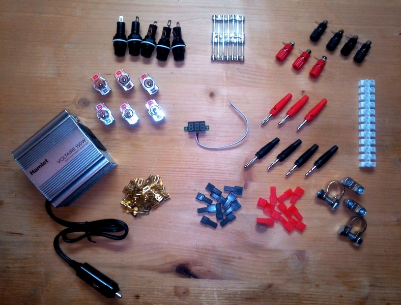

Salve a tutti,
sto realizzando un Powerbox da usare in ambito di Astronomia amatoriale.
Chiedo dunque consiglio a voi su alcuni dubbi che ho.
Quando sono sul campo, devo alimentare la seguente strumentazione per circa 8-9 ore:
1) Montatura Equatoriale – Alimentazione 12V / 2A
2) Laptop – Alimentazione 19V / 3,42A
3) Reflex – Alimentazione 9V / 2,5A
4) Piccolo Voltmetro da pannello

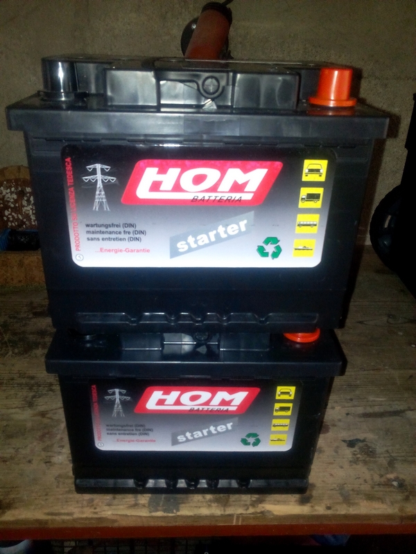

Ho 2 batterie da 12V / 66Ah, cosi’ da ritrovarmi un totale di 132Ah a disposizione.
La Montatura Equatoriale la alimento direttamente dalla batteria, il Laptop ha il suo alimentatore dedicato (Input 12V – Output 19V), la Reflex ha il suo alimentatore dedicato (Input 220 V – Output 9V, per questo sono costretto ad acquistare un Inverter per alimentarla, per le mie conoscenze è troppo difficile realizzare un regolatore che mi porti la corrente da 12V a 9V e tra l’altro lo spinotto della falsa batteria che serve per alimentare la fotocamera da fonte esterna e’ dedicato NIKON e non saprei come replicarlo).

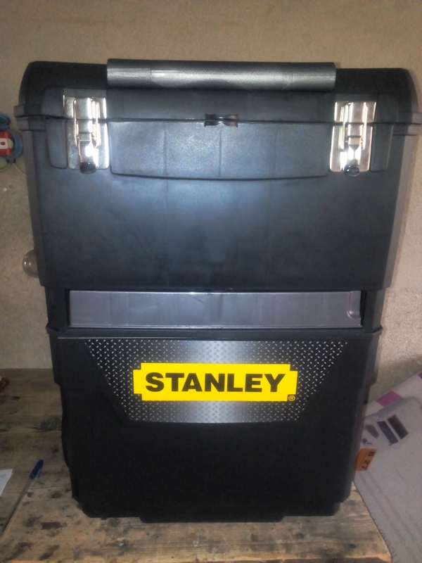

Ho già un alloggiamento per le batterie e tutto il circuito elettrico.
Sto realizzando un pannello con gli interruttori (1 generale ed altri 4 per disattivare ogni strumento quando non mi serve) ed i relativi fusibili per ogni strumento.
Mi chiedo, non avendo esperienza nel campo:
- Gli interruttori ed i fusibili si inseriscono sul polo Negativo, sul Polo Positivo o non fa alcuna differenza?
- C’e’ differenza se sulla linea c’e’ prima l’interruttore e dopo il fusibile o viceversa?
- L’inverter (col quale alimenterò solo la Reflex ed eventualmente uno Smartphone) è sufficiente da 150W? Ho visto che ce ne sono diverse tipologie (Onda sinusoidale pura, modificata, quadra), quale mi consigliate di acquistare?
Ho fatto delle foto a tutti gli alimentatori che devo usare ed alle etichette sulle apparecchiature, ed uno schizzo dello schema elettrico che vorrei realizzare, sono su questa pagina:
http://UtenteCancellatoimg.altervista.org/index.html
Grazie per i consigli. O_/

PietroRossello ha scritto:sono costretto ad acquistare un Inverter
mmm... peccato.
Sarebbe stato carino fare tutto con i tuoi 12V
Ad ogni modo a fronte della spesa dell'inverter si puo' pensare di approfondire il discorso spinotti, magari si trovano.
PietroRossello ha scritto:- Gli interruttori ed i fusibili si inseriscono sul polo Negativo, sul Polo Positivo o non fa alcuna differenza?
di solito il positivo, ma non è necessario
PietroRossello ha scritto:- C’e’ differenza se sulla linea c’e’ prima l’interruttore e dopo il fusibile o viceversa?
non fa differenza, tanto sono in serie
comunque considerando l'umidità notturna metteri il fusibile prima di tutto e festa finita.
PietroRossello ha scritto:- L’inverter (col quale alimenterò solo la Reflex ed eventualmente uno Smartphone) è sufficiente da 150W? Ho visto che ce ne sono diverse tipologie (Onda sinusoidale pura, modificata, quadra), quale mi consigliate di acquistare?
la 'modificata' ti dovrebbe essere sufficiente, credo sia inutile spendere un patrimonio per alimentare degli alimentatori che comunque poi si preoccupano di ritrasformare tutto in DC, e stabilizzando.

Messaggioda Foto UtentePietroRossello » 10 dic 2015, 13:32
Tutto pronto!!! :D

Messaggioda Foto UtenteDarwinNE » 10 dic 2015, 14:10
Metti sicuramente i fusibili il più possibile vicino alle batterie. Se ci fosse un corto secco, con delle batterie del genere, il rischio di incendi o esplosioni è letteralmente dietro l'angolo!

Messaggioda Foto UtenteFedericoSibona » 10 dic 2015, 18:54
Se vedo bene quelle batterie non sono l'ideale per il tuo utilizzo, sono ottimizzate per dare forti correnti (probabilmente oltre 500 A) per brevi periodi più che correnti relativamente deboli per lunghi periodi.
