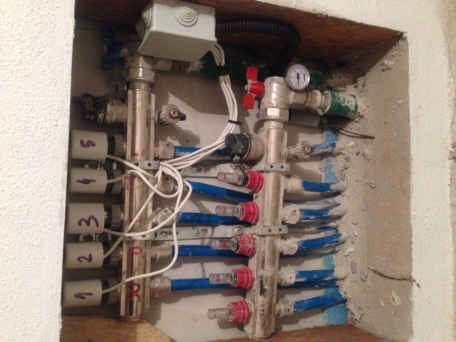

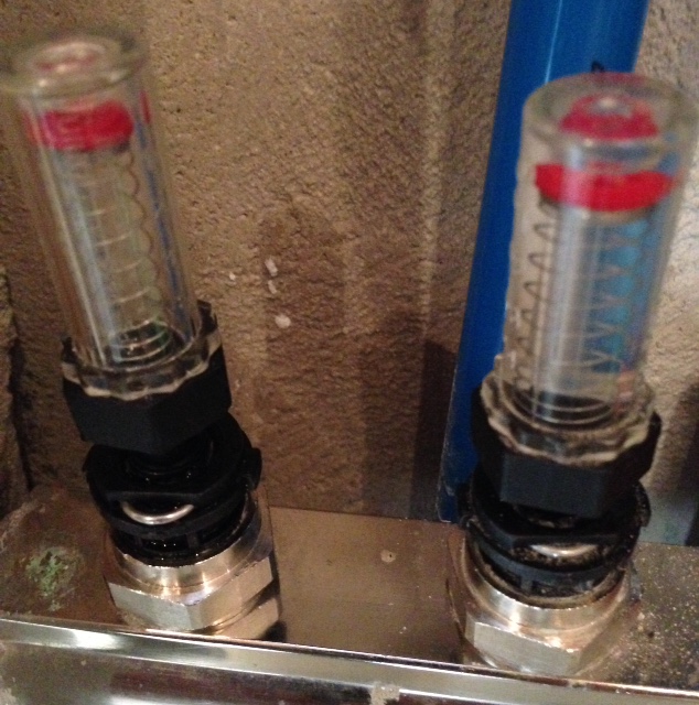

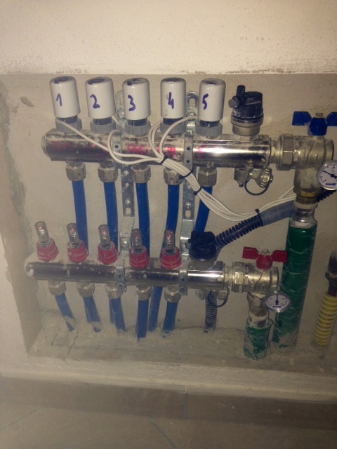

Ecco alcune foto

Si quello esattamente è il contenuto del coperchio collettore. Ogni termostato chiude e apre l'elettrovalvola. Se abbassi la temperatura rimandata poi non riscaldi l'ambiente in modo idoneo, se l'aumenti troppo, non va bene in un impianto a pavimento (se non hai un miscelatore di mandata)... Complicato capire come è stato progettato l'impianto. Ci sono tante varianti, magari una sonda esterna che ignori, ti sballa automaticamente le tue impostazioni...sempre che ci sia. Ti raccomando di non fare regolazioni "fai da te" senza manuali alla mano o specifiche. Tanto non servono se sono in azione i termostati.
Per l'acqua calda sanitaria non siamo sullo stesso circuito. E anche le regolazioni da caldaia non ti servono a nulla.

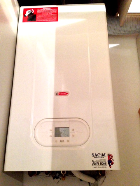

Mi interessava una foto della caldaia per evidenziarne i dispositivi che hai, per vedere se hai possibilità di montare il ricircolo sanitario oppure no.
Non si trovano specifiche su quella caldaia, è una 24w e fin qui ok. Ma non riesco a capire se è a produzione di AC istantanea o meno. Se istantanea, ti dico subito che non c'è nulla da fare.... se è un impianto a boiler ad accumulo, ed hai la predisposizione dell'impianto, si può fare.

Dal sito forse ho identificato il modello.
Confermi che è da esterno con box in lamiera?! Mi risulta che sia a microaccumulo istantanea. Se è così niente ricircolo, non previsto.

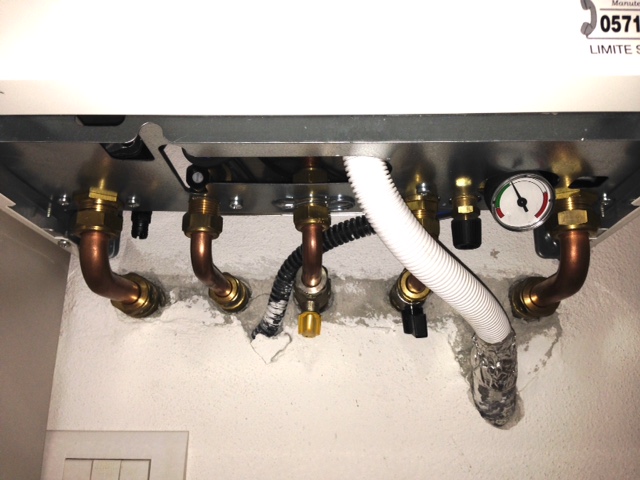

Ecco le foto che mi hai chiesto, qui trovi il modello di caldaia http://www.radiant.it/resources/files/r ... -miah4.pdf
Sinceramente dovrebbe essere da interno, o almeno me l'hanno installata in casa!

Ti confermo che per l'attesa dell'acqua calda sanitaria, non possiamo aiutarti, in quanto è una classica caldaia istantanea (il nome dice tutto), in poche parole non hai un circuito dedicato al ricircolo come tutti pensavamo o ne parlavamo. Infatti gli innesti sono esattamente 5+ scarico condensa: ai lati le tubazioni da 3/4 per l'andata e il ritorno del circuito riscaldamento, mentre quelle centrali acqua fredda sanitaria, gas, e acqua calda.
