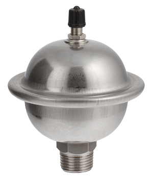

[23] Re: Termosifone rumoroso e ticchettii notturni: che noia!
Messaggioda Foto UtenteFranco012 » 3 dic 2015, 22:36
and90 ha scritto:Colpo d'ariete https://www.youtube.com/watch?v=SOsVhwfaZvE. Unica differenza, funziona a molla e non ad aria.
Non è detto che siano tutti a molla, come quello che avevo indicato in [13].
Questo, ad esempio, è ad aria, è praticamente un vaso di espansione in miniatura, solitamente pretarato a 3 bar.
Ammortizzatore del colpo d'ariete.
Ammortizzatore colpo d'ariete.jpg (50.4 KiB) Osservato 4338 volte
and90 ha scritto:Non di certo per impianti di riscaldamento, ma in impianti sanitari.
Concordo, come già detto in [13]
Per completare quanto già illustrato nel filmato, l'ammortizzatre si installa anche subito a valle del regolatore di pressione, che può essere danneggiato dagli sbalzi di pressione che dovessero verificarsi a valle del regolatore stesso.
