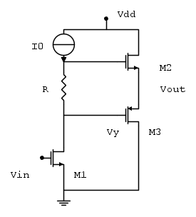

Ciao a tutti , dovrei calcolare questo Mosfet ( i dati sono nell'immagine ). Per calcolarlo devo ipotizzare gli stati di funzionamento ( Off, Tri ,Sat ) oppure si riesce a calcolarli direttamente ?

Quanta corrente vorrebbe assorbire M1 se fosse in saturazione e invece qual e` la sua corrente vera?
Alla fine , con pazienza l'ho quasi risolto .
Ora devo fare un esercizio collegato a quello del primo post , tuttavia non ho capito a che parte teorica fa riferimento . Mi dovreste solo dire quale è l'argomento da studiare . Uso il Sedra Smith

Gli up non sono ben visti qui. Per questo blocco il thread, puoi aprirne uno nuovo in cui puoi mettere uno schema fatto bene in FidoCadJ.
La ragione per cui non ho risposto, e` che prima di andare avanti aspetto le risposte alle domande che ho fatto.
