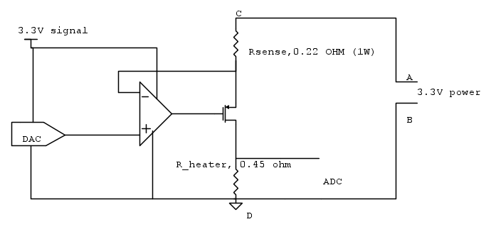

Il circuito che utilizzo per controllare la corrente è il seguente:
Controllando il DAC posso controllare la corrente, utilizzando l amplificatore che riceve in ingresso l'uscita del dac e il valore ad un estremo della r sense, maggiore sarà la corrente, maggiore la caduta su r sense. Diminuendo l uscita del dacl'uscita dell'op amp diminuisce e si "apre" di più il pmos permettendo il maggior passaggio di corrente. Ci sono già aperti due post su questo circuito. Quello che ho pensato è che se aumento la R non diminuisco la corrente perché semplicemente il pmos si "aprirà" di più in modo da mantenere uguale la corrente su r_heater che è il riscaldatore. Non so quanto posso essere stato chiaro.

La resistenza dell'heater non la puoi aumentare per più di un motivo:
* I limiti geometrici che hai citato, spessore della pista già al limite e superficie di PCB riservato alla serpentina fissato.
* Limiti di alimentazione, quando imposti la corrente massima con il DAC nei 3,3V devi farci stare la caduta di tensione sull'heater, la caduta di tensione sulla Rsense e la Vds del MOS che deve avere margine di manovra per controllare la corrente.

IlGuru ha scritto:qual è il problema di avere la resistenza bassa?
Che non scalda come vuole lui!
O si aumenta la corrente, o si mantiene l'intensità uguale ma si aumenta la resistenza.
