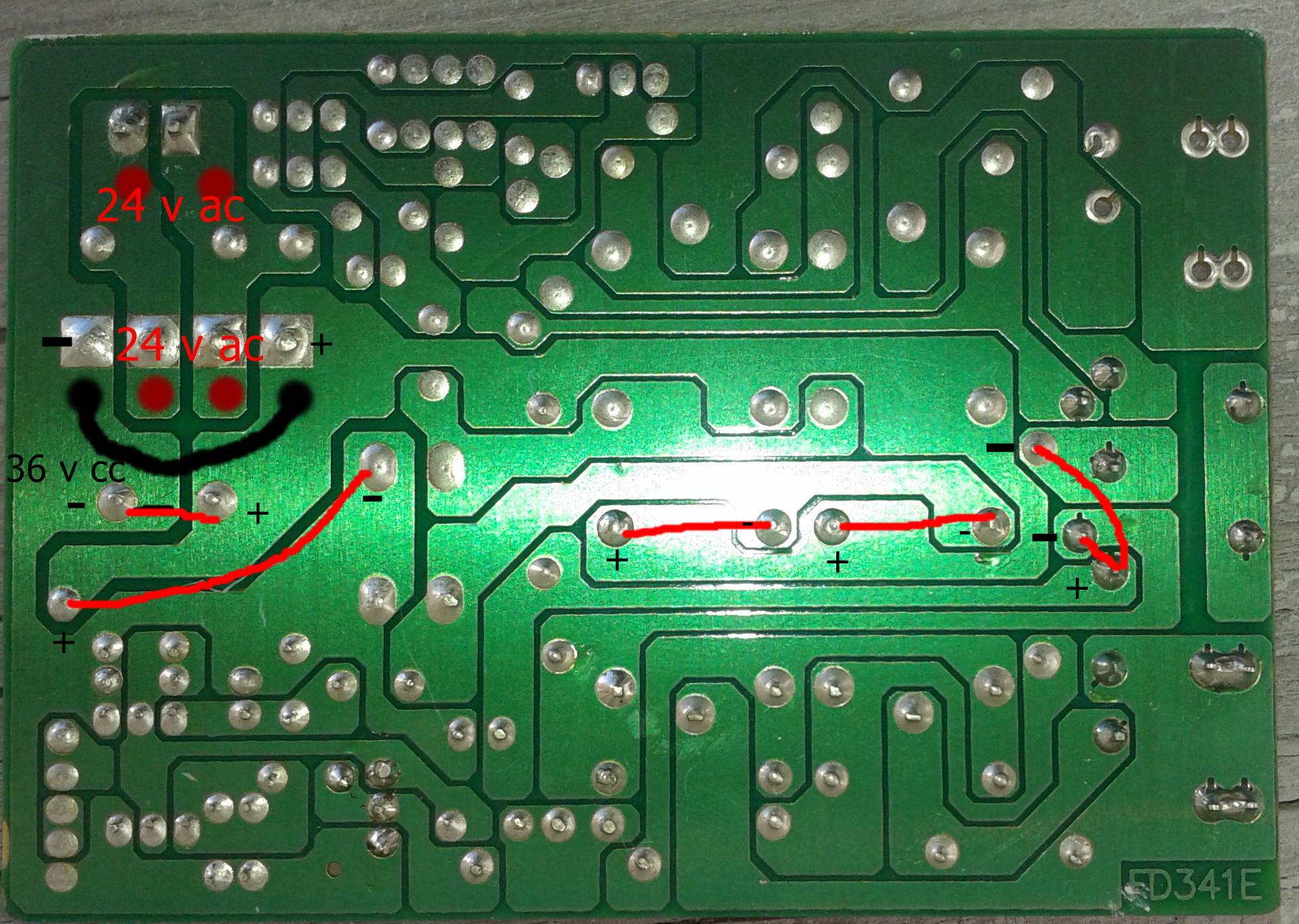

[16] Re: Aiuto su scheda poltrona elettrica
Messaggioda Foto Utentesalvfraz » 4 dic 2015, 19:10
salve non ho ben capito come procedere, jackd ha interpretato la scheda ma da lì non continuo a a capire il problema, ho misurato con il tester vari punti e si trovano i 34 vcc posso segnare in foto dove tocco i 34v saluti.
Foto Utentesalvfraz
15 2
Messaggi: 21
Iscritto il: 3 dic 2015, 11:33
Località: francofonte
[17] Re: Aiuto su scheda poltrona elettrica
Messaggioda Foto Utentesalvfraz » 4 dic 2015, 19:58
Salve ho misurato dove ho trovato i 34 v e li ho segnati con le polarità, in base a questo penso che la scheda doverebbe essere funzionante perché i 34 v sono presenti anche dove c'è il connettore che va al telecomando, e nella zona dei relè, a questo punto dovrebbe essere il telecomando che non viene alimentato e non manda l'impulso ai relè, cosa ne pensate?

[18] Re: Aiuto su scheda poltrona elettrica
Messaggioda Foto Utenteelektronik » 4 dic 2015, 20:34
il c1815 e un transistor "2sc1815" io proverei a testare i transistor perché se sono bruciati i relè non agganciano e la scheda non funziona guarda anche la resistenza di potenza essendo di basso valore potrebbe essersi bruciata anche quella, a quando ho capito all'uscita del ponte hai 36 v se prov la tensione di uscita del trasformatore hai di sicuro 27-28v quindi e normale che dopo il ponte e il condensatore hai si 36v. Se i relè sono da 12v hai sbahliato trasformatore
7.800 4 6 7
Messaggi: 3836
[19] Re: Aiuto su scheda poltrona elettrica
Messaggioda Foto Utenteelektronik » 4 dic 2015, 20:52
Ho guardato il datasheet dei relè e ho capito che sono da 12v quindi secondo me si sono bruciati basterebbe dissaldarli e alimentarli con 12 v per capire se agganciano lo potresti fare anche on circuit mettendo il piu dove il diodo ha la striscia cioe sul catodo e il meno sull' anodo.
7.800 4 6 7
Messaggi: 3836
[20] Re: Aiuto su scheda poltrona elettrica
Messaggioda Foto Utentesalvfraz » 4 dic 2015, 21:11
Salve la scheda e' quella originale io non ho fatto nessuna modifica e il trasformatore era da 24 v ac (in una delle misurazioni prima che smettesse di funzionare completamente dava come misura 26v) io ne ho comprato uno più potente, ma sempre a 24 V ac la differenza e che quello nuovo è 12 0 12 quindi io ho collegato i due 12 e quello originale aveva solo due fili di uscita, per altro anche a me sembra strano, misuro proverò a testare i transistor, e la resistenza provata in ohm a 200 parte come valore iniziale di 0,5 e poi si ferma a 01.2, dovrebbe essere basso come valore, e comunque se guarda la foto sembra gonfia.
