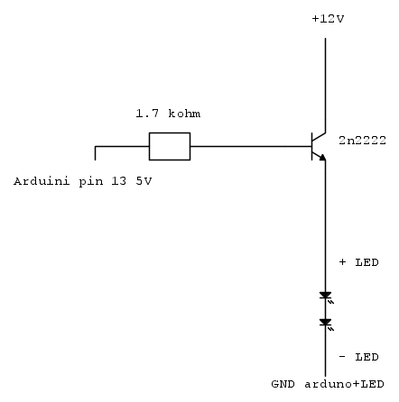

Scusami, questo è lo schema del collegamento che ho fatto:
Ho provato diverse configurazioni spostando i collegamenti su collettore, base, ecc... ma niente. :oops:

Questo circuito è sbagliato, o meglio funziona come inseguitore di emettitore (collettore comune) e sui LED non potrai mai avere una tensione superiore alla tensione in uscita dal pin alla quale devi sottrarre la VBE0 del transistor.
In pratica 4,3V.
Per pilotarli correttamente devi usare una configurazione ad emettitore comune.

ripeto anche io che NON DEVI mettere i LED sull'emettitore
e ... DEVI mettere una resistenza in serie ai LED, per limitare la corrente, altrimenti li bruci
rifai le prove :mrgreen:

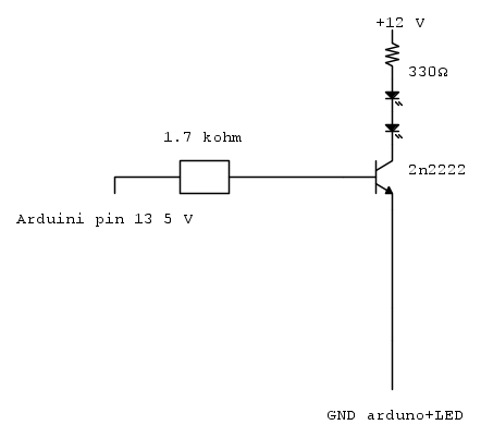

Questo circuito è un poco più giusto, il valore di 330 ohm penso vada bene, ma aspetta qualcuno di più esperto, se poi di led in serie ne utilizzi 3 la resistenza forse è meglio di 220 ohm.

Vabbè, ora dovrebbe funzionare tutto :ok:

Ho collegato il tutto e funziona!! Ho collegato una striscia led da 1,50m ad un 2n2222, è un tipo di striscia che non dovrebbe consumare molto, non mi ricordo di presiso quanto ma per non risciare posso mettere due 2n2222 in parallelo collegati alla stessa striscia e stesso ingresso arduino in modo da raddoppiare la corrente?

[58] Re: Controllare presepe con Arduino
Messaggioda Foto UtenteRussell » 4 dic 2015, 10:34
no, pero' puoi spezzare la striscia in 2 e alimentarlein parallelo con 2 transistor appesi allo stesso pin di Arduino

Ho collegato il tutto e funziona, fortunatamente il secondo transistor in parallelo non serviva perché la corrente assorbita dalla striscia led è bassa.
