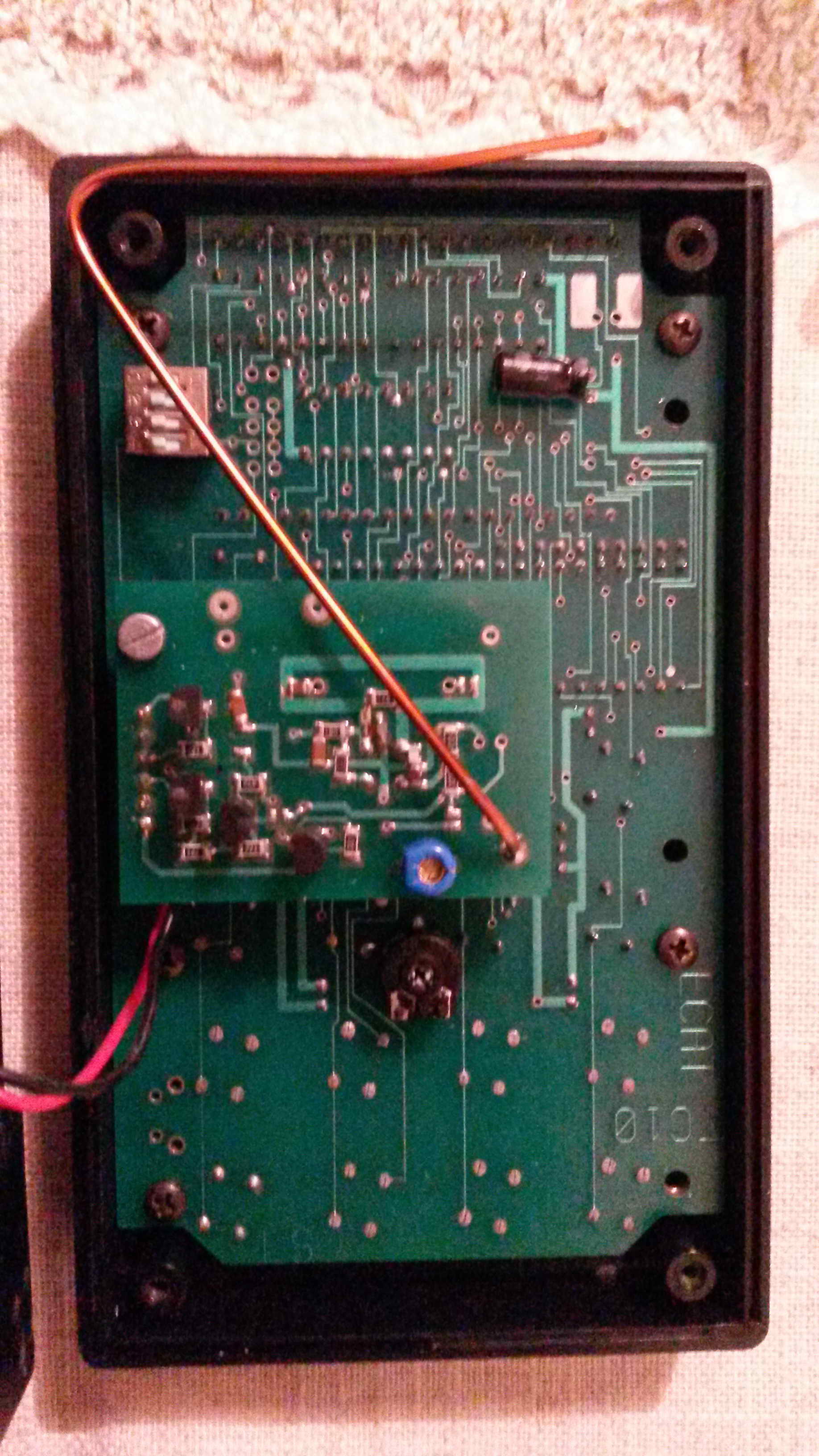

Buongiorno a tutti! :-)
vorrei chiedervi alcune cose riguardo la distanza di ricezione di un telecomando.
possiedo un telecomando che deve far apparire dei numeri a un display digitale a muro.
il problema sta nel fatto che il telecomando ha pochissima portata e non trasmette ad una distanza, ovvero a 20-30 metri circa come vorrei ma soltanto a pochissima distanza, circa a 2-3 metri.
per caso sapete dove potrebbe essere il problema? c'è un modo per aumentare la portata?
ho aperto il telecomando e all'interno ha come antenna un filo di rame.
grazie per le risposte ed aiuti a riguardo :ok:

Dipende... ci sarà pur scritto qualcosa nelle istruzioni riguardo la portata massima.

Probabilmente il sistema trasmettitore-ricevitore è progettato per una portata di pochi metri, e non è previsto di aumentarla.
Ciò detto:
Quale è la frequenza del trasmettitore? 433 MHz ?
Se si, e se trasformi l'antenna a pezzetto di filo in un dipolo: "stecco" metallico verticale di 15 cm connesso all'antenna e "controstecco" verticale connesso alla massa (negativo del trasmettitore), e lo stesso fai per il ricevitore , può darsi che la portata aumenti, al prezzo di un uso meno agevole per le dimensioni dell'antenna. Aumentare la potenza del trasmettitore è illegale e difficile, potresti provare ad aumentare la tensione di alimentazione da 3V a 9, ma potresti correre il rischio di danneggiarlo.

Grazie per la risposta.
proverò a guardare sulle istruzioni, però ricordo che tempo fa prendeva bene a distanza.

Beh allora il discorso è diverso, potrebbero essere le batterie, o l'oscillatore starato (ha il compensatore?) o ancora i tasti rovinati che non chiudono più bene.

Grazie MarcoD per la risposta e del consiglio. :ok:
Potrei anche provare ad agire come dici te su entrambi le antenne.
la tensione di alimentazione del telecomando è già a 9 volt

:-) Aggiungo altre possibili cause del difetto; contatti della batteria sporchi-laschi, qualche saldatura che si è rovinata (dovresti misurare la tensione di alimentazione direttamente sui terminali dell'integrato)... o magari il problema è nel ricevitore ;-) O_/
P.s. La foto non aiuta molto poiché è sgranata (fuori fuoco ?), inoltre non ha senso modificare le antenne se prima funzionava bene.
