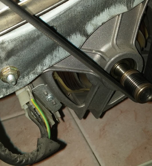

Buongiorno
Oggi sono alle prese con la mia lavatrice, la quale ieri sera dopo un lavaggio ha deciso di prendersi una vacanza.
In pratica è una Ariston Margherita 2000, mod. AL89X, 12 anni di onorato servizio.
I sintomi sono: quando chiama l'acqua dopo un po' la scarica subito e non fa più niente, fa solo girare di continuo la manopola, e so che quando fa così è per segnalare un errore o un'anomalia. Lo so ora dopo varie ricerche sul web.
Secondo me è il pressostato, secondo voi?

[2] Re: Sensore di livello acqua, pressostato.
Messaggioda Foto UtenteTardoFreak » 6 dic 2015, 16:50
Se fosse il pressostato o ti riempirebbe completamente il cestello di acqua, o non ne caricherebbe per niente.
Il motore gira?

[3] Re: Sensore di livello acqua, pressostato.
Messaggioda Foto Utenteibra » 6 dic 2015, 16:51
Sì, il motore gira ma solo per fare la centrifuga, seguendo tutte le fasi da lento a veloce ecc...
L'acqua la carica e più o meno va a livello. Poi però decide di scaricarla.

[4] Re: Sensore di livello acqua, pressostato.
Messaggioda Foto UtenteTardoFreak » 6 dic 2015, 16:54
Allora non è il pressostato.
Non so che motore abbia ma se non è un motore in CC potrebbe essere lui il problema.

[5] Re: Sensore di livello acqua, pressostato.
Messaggioda Foto Utenteibra » 6 dic 2015, 17:02
Azz :(
Ma il motore gira, ha funzionato per l'ultimo lavaggio che gli ho fatto fare ieri, lavaggio e centrifuga intendo. Dici che sono le spazzole consumate?

[6] Re: Sensore di livello acqua, pressostato.
Messaggioda Foto UtenteTardoFreak » 6 dic 2015, 17:04
Il motore è in continua o alternata?

[7] Re: Sensore di livello acqua, pressostato.
Messaggioda Foto Utenteibra » 6 dic 2015, 17:05
Questo non lo so. C'è un modo per capirlo? Posso fare delle foto ;-)
Il motore è questo, purtroppo non ho tanto spazio per ribaltare la lavatrice :(
Aggiungo che fischia di brutto quando va in centrifuga (800 giri max), ma questo l'ha sempre fatto anche da nuova.

[8] Re: Sensore di livello acqua, pressostato.
Messaggioda Foto UtenteRussell » 6 dic 2015, 19:20
ce ne sarebbe un'altra da considerare:
se la resistenza per scaldare l'acqua è in corto è possibile che la lavatrice, una volta caricata l'acqua, tentando di scaldarla, si accorge del problema e svuota tutto per resettarsi ad una condizione di sicurezza.

[9] Re: Sensore di livello acqua, pressostato.
Messaggioda Foto Utenteibra » 6 dic 2015, 19:24
Può essere. Ma so per certo che il problema si è manifestato in fase di risciacquo, quindi a resistenza fredda.

[10] Re: Sensore di livello acqua, pressostato.
Messaggioda Foto Utenteibra » 7 dic 2015, 17:19
Salve, vi aggiorno per dirvi che il problema sembra risolto.
Ho controllato il pressostato col tester, soffiando delicatamente e i contatti contattavano :D
Allora ho soffiato fortemente nel relativo tubicino di gomma per far uscire eventuali residui di sporco, tuttavia non mi sembrava tappato, ho ricollegato il tutto e taac, perfetta.
Adesso sta facendo un lavaggio, speriamo bene...
Grazie comunque per i suggerimenti :-)
