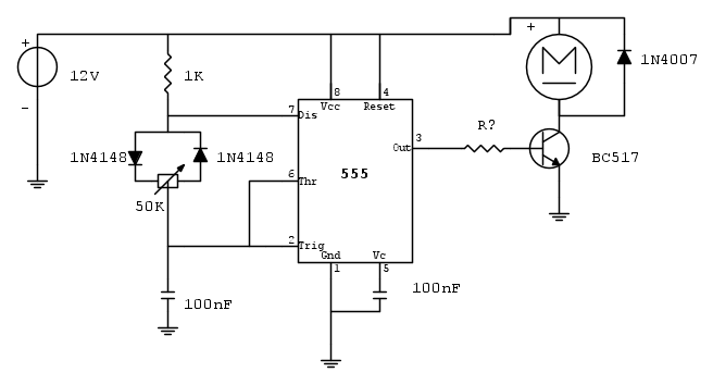

Ciao a tutti, avevo in mente di costruirmi un piccolissimo regolatore PWM per le mie ventole. Considerate che ho circa 4 ventole, tensione di lavoro 12V e corrente massima di 0.40A. Ho "disegnato" questo piccolo circuitino con i componenti che ho trovato in casa(alcuni resti di vecchi progetti).
Che ve ne pare? La resistenza sulla base del transistor da quanto la devo mettere? Il circuito è giusto? perché ho riguardato un po' i vecchi appunti dell'anno scorso(faccio elettronica, ma tralasciando che il prof purtroppo non c'è mai sappiamo poco e nulla) mi sembrerebbe corretto... Grazie mille a tutti! :)
Ah, ovviamente questo circuito controllerà una singola ventola. Tanto i componenti ci sono e così posso regolare la velocità per ogni singola ventola ;-)
E se uso una singola alimentazione (quindi tanti circuitini collegati in parallelo) devo mettere qualche condensatore di bypass? Grazie mille :D

Messaggioda Foto Utenteg.schgor » 7 dic 2015, 0:23
Sì, dovrebbe funzionare.
Visto l'alto guadagno del Darlington direi R?
dell'ordine dei 10K

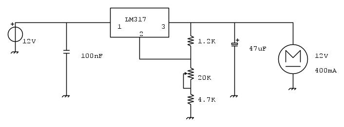

Messaggioda Foto UtenteN2O3 » 7 dic 2015, 12:33
Grazie mille per la risposta... Mi è venuto però un "dubbietto":
Considerando che ho le ventole a 3 pin, posso comunque regolare la velocità tramite questo "metodo"? Oppure devo considerarne un altro? (Vedi LM317 per esempio)
Grazie mille! :-)
Qui ho fatto il circuito con il 317:
Ho messo una resistenza da 4.7K sotto il potenziometro per avere un VUMin di circa 6V... Quindi vado da un intervallo tra i 9.6V e i 6.2V circa.. Ditemi voi cosa conviene, sopratutto in base alla mia esigenza (ho le ventole a 3 pin, mi sembrava che fossero a quattro, ma vabbe). Grazie mille! :D

[4] Re: Regolazione velocità ventola con NE555
Messaggioda Foto Utentemarco438 » 7 dic 2015, 13:39
Con il secondo circuito non avrai mai la ventola alla massima velocita' e, nel caso di tensioni basse, la stessa potrebbe tendere a fermarsi e non ripartire.
Meglio il PWM.

[6] Re: Regolazione velocità ventola con NE555
Messaggioda Foto UtenteCandy » 7 dic 2015, 14:05
Non è nemmeno detto che per una ventola tachimetrica si riesca a regolare la velocità. E' tutto da verificare.

[8] Re: Regolazione velocità ventola con NE555
Messaggioda Foto UtenteCandy » 7 dic 2015, 14:24
La ventola a tre conduttori solotimente è tachimetrica: su uno dei conduttori restituisce un segnale per il controllo dell'effettivo funzionamento.
Come dicevo, è tutto da verificare: dipende da che tipo di motore usano le tue e che elettronica montano all'interno.

[9] Re: Regolazione velocità ventola con NE555
Messaggioda Foto UtenteN2O3 » 7 dic 2015, 14:29
Capito... A questo punto conviene usare il 317? Si che non avrò mai la ventola al massimo, ma comunque sia, a poco meno di 10V le ventole ne spostano di aria.. Tanto è una soluzione per un vecchio PC, nulla di trascidentale

[10] Re: Regolazione velocità ventola con NE555
Messaggioda Foto UtenteCandy » 7 dic 2015, 14:35
Devi controllare, provando. Se la commutazione interna è a transistor, (motore brushless), potresti ridurre la velocità con una variazione lineare di tensione tra il 100% della nominale ed il 50% circa. Ma è tutto da provare.
Anche una regolazione PWM ad elevata frequenza potrebbe funzionare, (tutto da vedere come si comporta il sensore Hall).
Ma se non te ne accerti, indagando la tecnologia della ventola e verificando con prove, è inutile che insisti a chiedere al forum.
