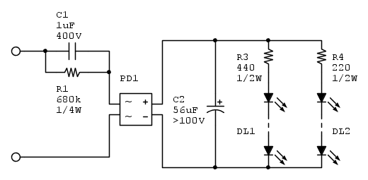

Salve a tutti,
Ho progettato questo semplice circuito per poter alimentare due file di LED (DL1 e DL2 di cui caratteristiche più sotto) collegandolo direttamente alla rete 230. Un po' mi son bastao su una lampadina LED che ho smontato e da cui ho estratto e studiato il circuito, e facendo due conti son arrivato a definire la capacità C1 in maniera che sui LED scorrano all'incirca 25mA per fila.
Chiedo cortesemente la conferma se questo circuito potrebbe funzionare, almeno in via teorica e a meno di tarature. Dispongo di VARIAC, quindi nel collaudo non collegherò direttamente la rete 230 al circuito.
Caratteristiche LED:
DL1: numero 23 LED, Vd = 2.4V @ 30mA, colore giallo;
DL2: numero 23 LED, Vd = 2.2V @ 30mA, colore arancione;
testandoli la tensione Vd non cambia molto se si scende a 25mA, corrente alla quale emettono un'ottima luce.
Dimenticavo un grazie in anticipo per tutte le risposte :-)

Sconsiglio vivamente questo tipo di circuiti transformerless
per la loro pericolosità rispetto al potenziale di rete
e per la difficoltà di tarare le correnti di ramo.
Comunque segnalo lo scambio di valori fra R3 ed R4
(R3=220 ed R4=440),supponendo la tensione continua
oscillante (ripple) fra 60 e 62V (l'effettiva corrente
dipende però dalla somma delle reali cdt dei LED)

Esattamente, io avevo fatto i conti in maniera da ottenere proprio questa tensione, tuttavia va tarata come dici tu.
Forse hai ragione, potrei aver invertito i LED o le resistenze, comunque il senso è resistenza più grande per i LED con tensione inferiore.

Puoi anche collegarli tutti in serie, devi proprio avere due stringhe separate? Quarda questo articolo, la parte che ti interessa e` verso il fondo: regolazione a capacita`, corrente costante.
[7] Re: Circuito lampadina LED
Messaggioda Foto UtenteAletox » 8 dic 2015, 17:40
Ottimo, grazie anche a te Foto UtenteIsidoroKZ, effettivamente mi era anche venuta l'idea di metterli tutti in serie, valuterò anche questa possibilità. Il pensiero iniziale era eventualmente di tarare le due R3 e R4 per poter aumentare o diminuire le correnti se fossero state troppo diverse, ma effettivamente, dopo alcune prove, risulta inutile avere una corrnte differente per ogni ramo e quindi posso tranquillamente mettere tutto in serie. :-)

Chiedo venia per l'errore fatto notare da Foto Utenteg.schgor, effettivamente le caratteristiche dei LED sono invertite rispetto allo schema indicato.

Soluzione circuitale da sconsigliare !
La "caduta capacitiva" funziona bene se la "rete" mantiene la forma d'onda perfettamente sinusoidale, in caso contrario ... la corrente (definita dalla capacità (valore ???) è senza controllo !
Come minimo ci vuole una Resistenza serie che limiti la corrente.
